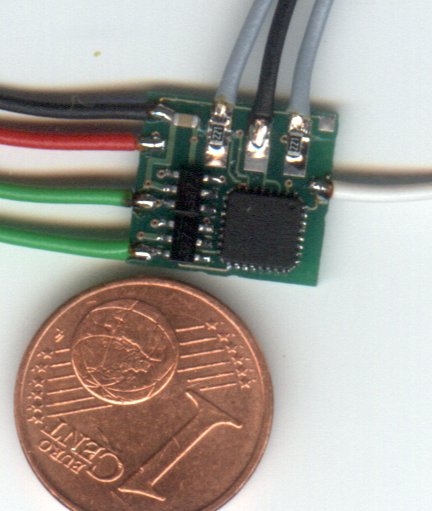

Gast #321421
Warum nicht?!?
Soll ja kein Schweinkram auf die Platine belichten. Oder Du wartest
noch ein Jahr, bis Du volljährig bist.
Jaa, Nee iss klar...
Ich lasse meinen Platinen jetzt immer anfertigen - stimmt schon, was Du
sagts. Aber der Lötstoplack macht die Sache wirklich angenehmer bzw.
überhaupt erst ausführbar. Die Platine im Foto oben hat nicht die Welt
gekostet. Allerdings nur in Standard 1.5mm FR4 Material für den relativ
günstigen Preis zu haben. Materialstärke und Gewicht sollten aber keine
Rolle spielen.
Aber mit Rubbelbuchstaben und -symbolen muss nun in der heutigen Zeit
keiner mehr rummachen.
Auch als armer Schüler kann man sich son Belichtungsgerät selber
zusammenschrauben und seine Platinen mit belichten.
Damit bekommt man die Abstände locker hin. Aber wie schon gesagt - der
fehlende Lötstoplack...
AxelR.[DG1RTO]

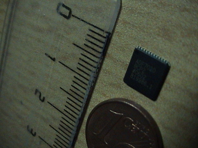

Gast #321425
Ich habe mich immer schon für die Funkübertragung interessiert, wollte
immer ein Funksystem ohne Hilfe(Module....) aufbauen. Jetzt will ich
das nun endlich auch machen. Und hoffentlich bekomme ich die Anschlüsse
auch kurz. Aber das problem ist nur die Platine, nichts weiter. Aber ma
schauen, gehe morgen zu Conrad. Und hier ein Bild von dem Teil, und ich
habe zwei von den Dingern. Rx - Tx!

@Mirco: gerade habe ich Dein Foto gesehen, also Du hast die Chip(s)
schon (Muster?)
Das Foto von Axel zeigt einen Mega8 vermutlich im 32M1-A Gehäuse
(4*8=32 Pins, 0,5mm Pitch)
