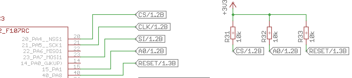

für ein Schulprojekt soll u.a. ein EA DOGL128-6 an einem STM32F107
betrieben werden. An sich ist nun das Layout fertig.
Ich bin mir nur nicht sicher, ob die SPI-Anschlüsse zwischen Display und
Controller richtig verbunden sind. Ich würde mich sehr freuen, wenn jmd.
Erfahrenes das einmal absegnen oder ggf. sogar verbessern könnte
(Vielleicht ist ja jemand gut gelaunt heute :D).
Es geht um:
Display: EA DOGL128-6 http://www.lcd-module.de/pdf/grafik/dogl128-6.pdf
mit dem ST7565r http://www.lcd-module.de/eng/pdf/zubehoer/st7565r.pdf
und dem µC STM32F107
http://www.st.com/content/ccc/resource/technical/document/datasheet/e4/f3/1a/89/5a/02/46/ae/CD00220364.pdf/files/CD00220364.pdf/jcr:content/translations/en.CD00220364.pdf
Ich habe wie folgt verbunden:[Display-Port an STM-Port]
-SI an MOSI
-CLK an SCK
-A0, CS, RESET an freie Ports: PA1, PA0, PA8
Anbei zwei Bilder, die die geplante Verdrahtung zeigen.
Orientiert habe ich mich an dem, was ich aus den Datenblättern
rausinterpretieren konnte und an anderen Threads, allerdings mit anderen
Controllern.
Ich bin Schüler und habe noch nicht die Erfahrung das sicher zu
übertragen.
Es ist keine spannende Frage, aber mir würde eine Antwort sehr
weiterhelfen :)
Danke im Voraus und schönen Abend
Die Verbindungen passen so. CS und RESET brauchen allerdings je einen
Pull-Up Widerstand, A0 eigentlich auch, und bei SI und SCK wäre er nett.
Die internen Pull-Up des STM32 sind nutzlos, weil sie bei Reset
abgeschaltet werden. Die Pins können also beim debuggen floaten, das
nervt und kann im Extremfall zu Hardwarefehlern führen.
Wenn das fertige Gerät normal eingeschaltet wird, würden die Pins für
ein paar Millisekunden floaten bis das Programm sie als Ausgang
programmiert hat. Wegen der kurzen Zeit spendiere ich keine Pull-Up,
aber siehe oben.
Den CS-Eingang würde ich an den NSS1-Ausgang hängen. Evt. kann der dann
von der SPI-Hardware automatisch gesteuert werden. Und wenn nicht,
geht's immer noch per Software.
Und die Widerstände für die LED-Beleuchtung und die Abblock-Cs rund um
den STM32 nicht vergessen. Dazu am besten noch einen guten 22u bis 47u
Elko. Seit es die Polymer-Typen gibt, kann man auch wieder Tantalelkos
einsetzen (die brennen nicht ab).
Guter Kompromiss, mehr fällt mir jetzt nicht ein. Einen kleinen
Sonderwunsch vielleicht noch: nicht ganz so viele Signalnamen im
Schaltbild, lieber die Widerstände bei den zugehörigen Eingängen direkt
anschließen. Trotzdem darf jedes Signal einen Namen bekommen, das
hilft beim Leiterbahnen verlegen.
