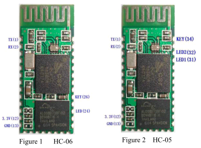

ich habe folgendes Problem: ich will an einen Adafruit Flora (3,3V) ein
Bluetooth Modul anbringen. Das Bluetooth Modul darf nicht Low Energie
benutzen. Deshalb habe ich das HC-06 Modul und das Sparkfun Mate Gold am
Flora getestet. Beide Module funktionierten nicht, bzw. konnten nur
Daten vom Flora per Bluetooth ans Smartphone oder PC gesendet werden.
Die Übertragung von Daten vom Smartphone oder PC zum Flora funktioniert
nicht. Das selbe Problem habe ich mit dem Mate Gold. Beide Module
funktionieren mit dem selben Sketch unter meinem Arduino Uno (5V). Laut
Hersteller sind auch beide Module mit 3,3V kompatibel. Hat jemand eine
Idee was Problem dabei sein könnte? Danke für eure Hilfe!

Mess mal die Spannung an der seriellen leitung die vom BT Modul zum
Mikrocontroller führt. In Ruhelage sollte da fast 3,3V anliegen.
Bist du sicher, dass dein Flora Modul mit 3,3V läuft? Ich dachte es wird
mit 5V betrieben? Wenn ich Recht habe, dann schalte jeweils einen 2,2k
Ohm Widerstand in die beiden seriellen Leitungen.
Etwas so wie dort gezeigt: http://stefanfrings.de/btm222/index.html
Nachtrag:
Ich dachte, es gint um "nackte" Bluetooth Module ohne Zusatz-Platine.
Dieses eingeschweißte Bluetooth Modul enthält Pegelkonverter für 5V,
wenn du das nimmst, muss dein Mikrocontroller auf jeden Fall mit 5V
betrieben werden.
Du könntest es auspacken und die Adapterplatine entfernen, wenn deine
ganze Schaltung auf 3,3V laufen soll.

OP #4993211
Die Schaltung muss auf jeden Fall mit 3V laufen. Ich bin davon
ausgegangen, dass das Modul einen Pegelwandler besitzt und somit auch
mit dem einem Signal an einem 3V Mikrokontroller auskommt. Ich habe
keine Ahnung wie ich die Platine entfernen soll. Kannst du mir da einen
Tipp geben?
Ich habe zusätzlich das Sparkfun Bluetooth Mate Gold getestet. Damit
habe ich das selbe Problem. Am 5V Arduino geht es, am 3V Flora nicht.
Gast #4993247
> Ich habe keine Ahnung wie ich die Platine entfernen soll.
Hülle auf schneiden und dann ablöten.
Alternativ kannst du diese Bluetooth Module (sogar für weniger Geld)
ohne 5V Adapterplatine kaufen.
