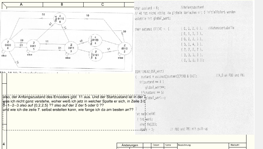

ich versuche einen Encoder mit einer Automatentabelle Auszuwerten was
auch Funktioniert, ich möchte mich aber etwas näher damit beschäftigen,
um die Tabelle eigenständig erstellen zu können, der Ablauf des
Zustandsdiagramms ist mir auch soweit klar, aber die Theorie umzusetzen
fällt mir doch etwas schwer. Die genaue Frage habe ich ins bild gepackt
um es besser zu verstehen.

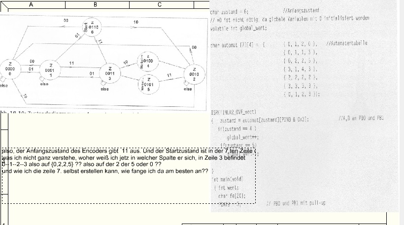

hier nochmal frage  aus dem bild
also, der Anfangszustand des Encoders gibt  11 aus. Und der Startzustand
ist in der 7.ten Zeile des Arrays. Da die Übergangsbedienung  11 ist,
springt er Automatisch aus der 7.ten Zeile nach zeile 3 . Ab hier geht
es je nach drehrichtung weiter.
was ich nicht ganz verstehe, woher weiß ich jetz in welcher Spalte er
sich, in Zeile 3 befindet
0--1--2--3 also auf {0,2,2,5} ?? also auf der 2 der 5 oder 0 ??
und wie ich die zeile 7. selbst erstellen kann, wie fange ich da am
besten an??
