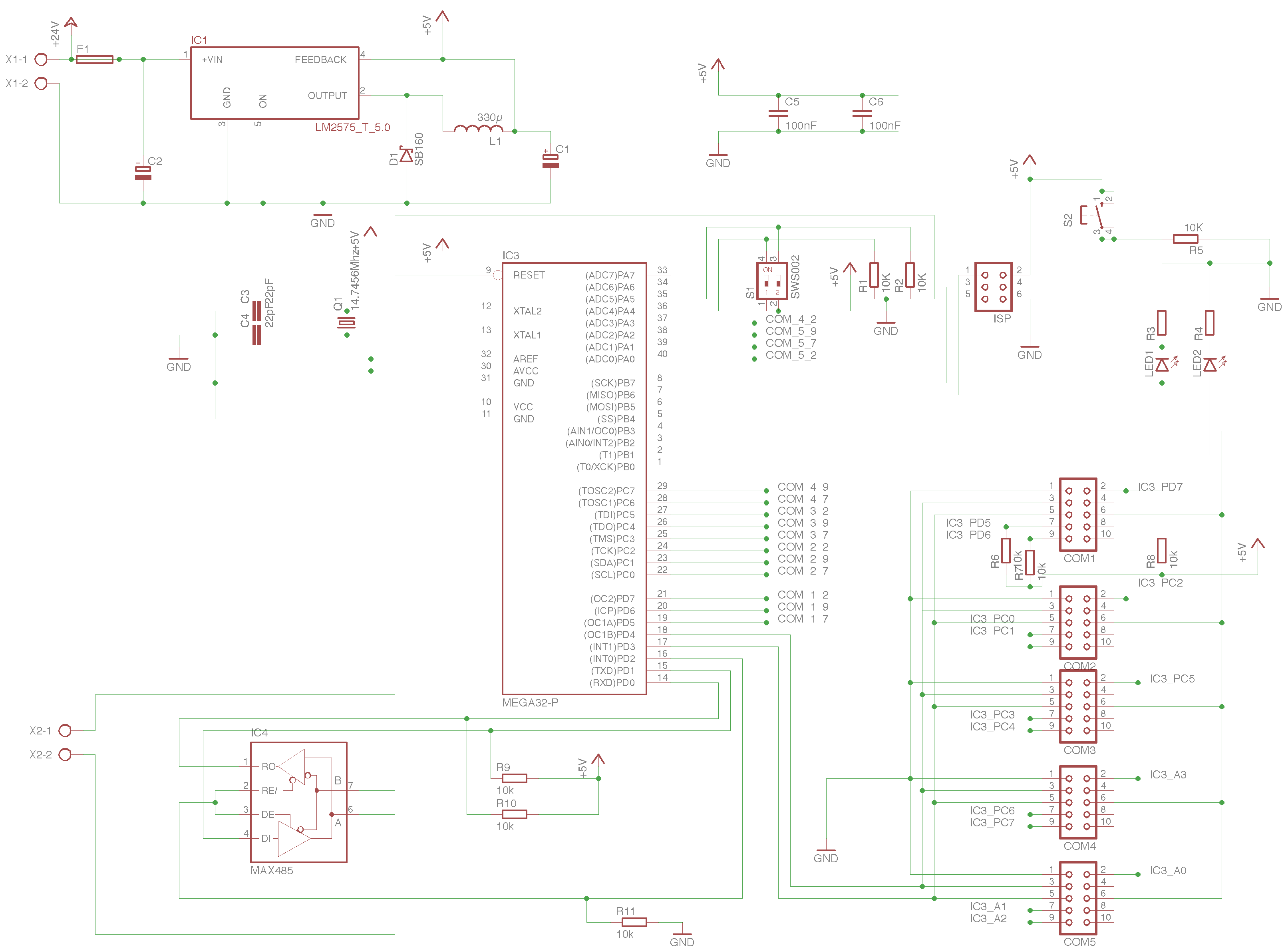

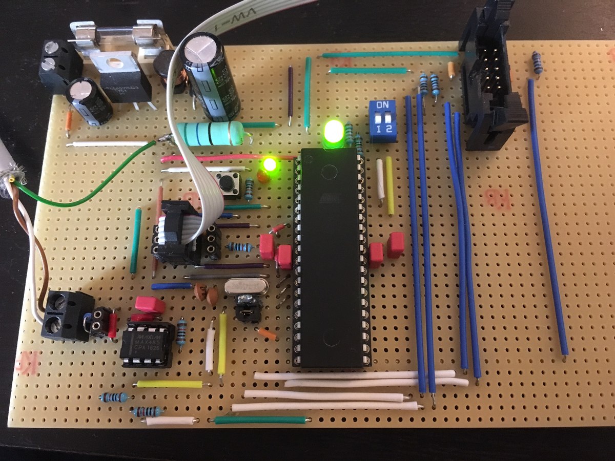

Hallo!!
Ich habe für ein Uni Projekt eine einfache Modbus RTU Schnittstelle auf
einem Atmega 32 implementiert. Ich verwende lediglich zwei
Funktionscodes, FC03 und FC16. Der AVR ist Modus Slave. Es gibt
insgesamt 10 Register, von denen zwei beschrieben werden und 6 gelesen
werden können. Das ganze funktioniert im Prinzip auch so wie ich es mir
vorgestellt habe. Jedoch hab ich das Problem, dass sich der µC nach
einer nicht definierter Anzahl von Polls resetet. Dabei spielt es keine
Rolle ob ich mit 100ms oder 1s Befehle sende. Nach einiger Zeit kommt
der reset.
Der Testaufbau besteht aus dem Programm Modbus Poll, einem RS485 / USB
Converter von In-Curcuit. Bus Treiber auf AVR Seite ist ein MAX485.
Ich habe meinen Quellcode etliche Male überprüft, kann aber keinen
Fehler finden welcher zu einem Reset führen könnte.
Vielen Dank für eure Hilfe,
Manuel
Gast #4994196
Du müsstest auch noch deinen Aufbau zeigen.
Einen Reset bekommt der AVR eventuell durch die offene (lange?)
Leitung die zum ISP Connector führt. "Herumvagabundierende"
Felder induzieren auf der Leitung eine Störspannung die den
AVR resetten lässt. Unbedingt einen Pullup 2..10K vorsehen,
evtl. noch einen Kondensator 10..100nF.
Gast #4994221
Hab gerade gemerkt, dass der Schaltplan nicht mehr ganz up to date
ist....
Kondensatoren sind überall direkt an den Pins vorhanden.
Atmega 32:
Reset - Vcc
Vcc (10) - GND (11)
Vcc (30) - GND (31)
Aref (32) - GND (31)
MAX485
Vcc - GND
Der Pull Up mit 10k am Reset ist auch vorhanden. Die Leitungswege sind
relativ kurz.
Aref, okay. Aber wohin damit?? Aber das kann ja eigentlich nicht die
Ursache sein.
Du würdest also die Ursache für den Reset ehr in der Hardware als in der
Software sehen?
(Zum Aufbau, der Lastwiderstand war nur zum testen des Schaltreglers
drin, ist entfernt. Von den Buchsen im Schaltplan ist nur eine bestückt
und angeschlossen. Der Rest kommt später hat aber mit dem Modbus erstmal
nichts zu tun.)

Gast #5003397
Erstmal vielen Dank für die ganzen Tips und Verbesserungsvorschläge.
Habe versucht das meiste in meinem Code zu berücksichtigen.
Leider hat es das Problem nicht gelöst. Ich hatte zwischenzeitlich das
Netzteil in Verdacht, da sich die Reset Erscheinungen je nach Netzteil
gehäuft haben.
Letztendlich lag der Fehler doch ganz wo anders. Ich hatte vergessen die
CKOPT Fuse zu setzten. Hatte mich zwar vorher schonmal damit
auseinandergesetzt aber scheinbar aus versehen deaktiviert. Das Problem
an der CKOPt Fuse ist das es ne ganze zeitlang funktioniert und dann
aufeinmal nicht mehr.
Naja wieder was gelernt, bei nächsten mal passiert mir das hoffentlich
nicht mehr.
