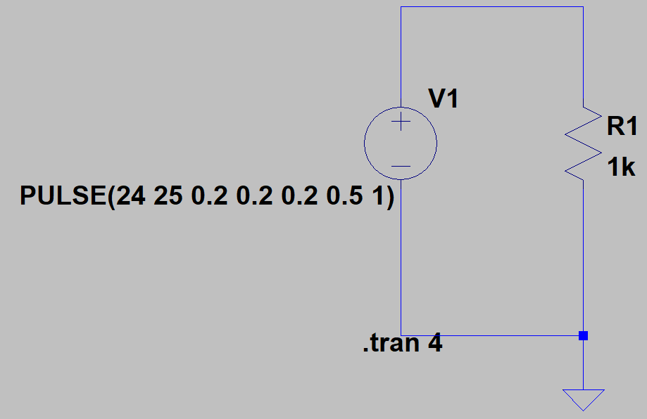

ich bin grade mit LTspice eine Schaltung am testen. Die macht leider
nicht das was ich gerne hätte - daher wollte ich einzelne Teile
isolieren.
Dabei ist mir aber aufgefallen, dass schon die Versorgungsspannung in
der neuen Schaltung sehr komisch aussieht. Ich habe das ganze auf das
Minimum reduziert und das Problem tritt noch immer auf.
Ich habe eine neue Datei erstellt, Widerstand eingefügt, Spannungsquelle
eingefügt und eingestellt und das Problem besteht weiterhin, siehe
Anhang.

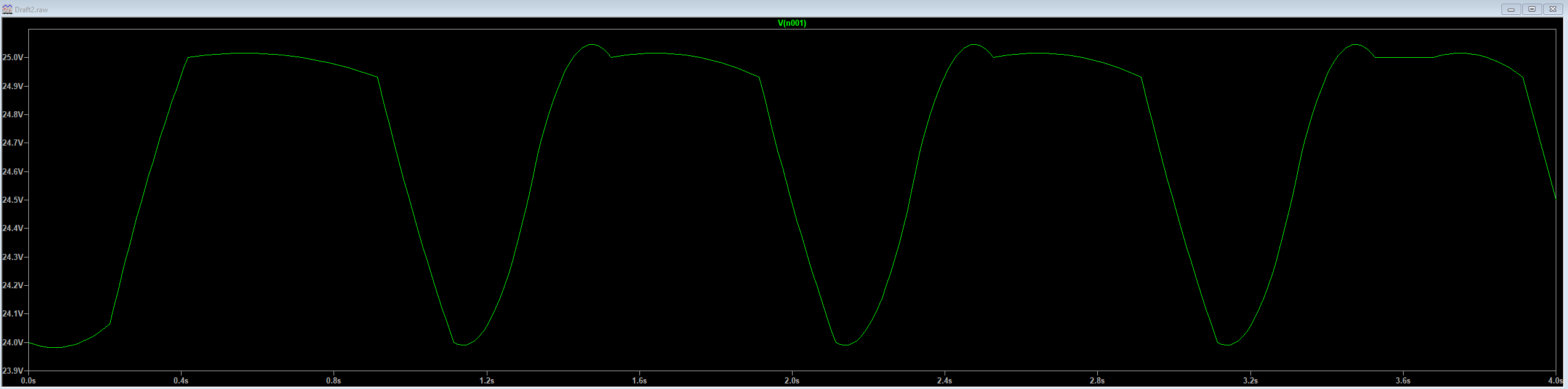

Erwarten würde ich eine saubere Gleichspannung die periodische innerhalb
von 0,2s von 24V auf 25V und dann nach 0,5sek wieder auf 24V absinkt.
Und nicht dieses... ding was LTspice da ausspuckt.
Was läuft hier schief?
Vielen Dank schon mal!
Gast #4994880
Mach mal den maximum Timestep im Transient Menü 10µs oder kleiner.
LTSpice macht einfach zu große Zeitschritte - manchmal muss man von Hand
Vorgaben machen.

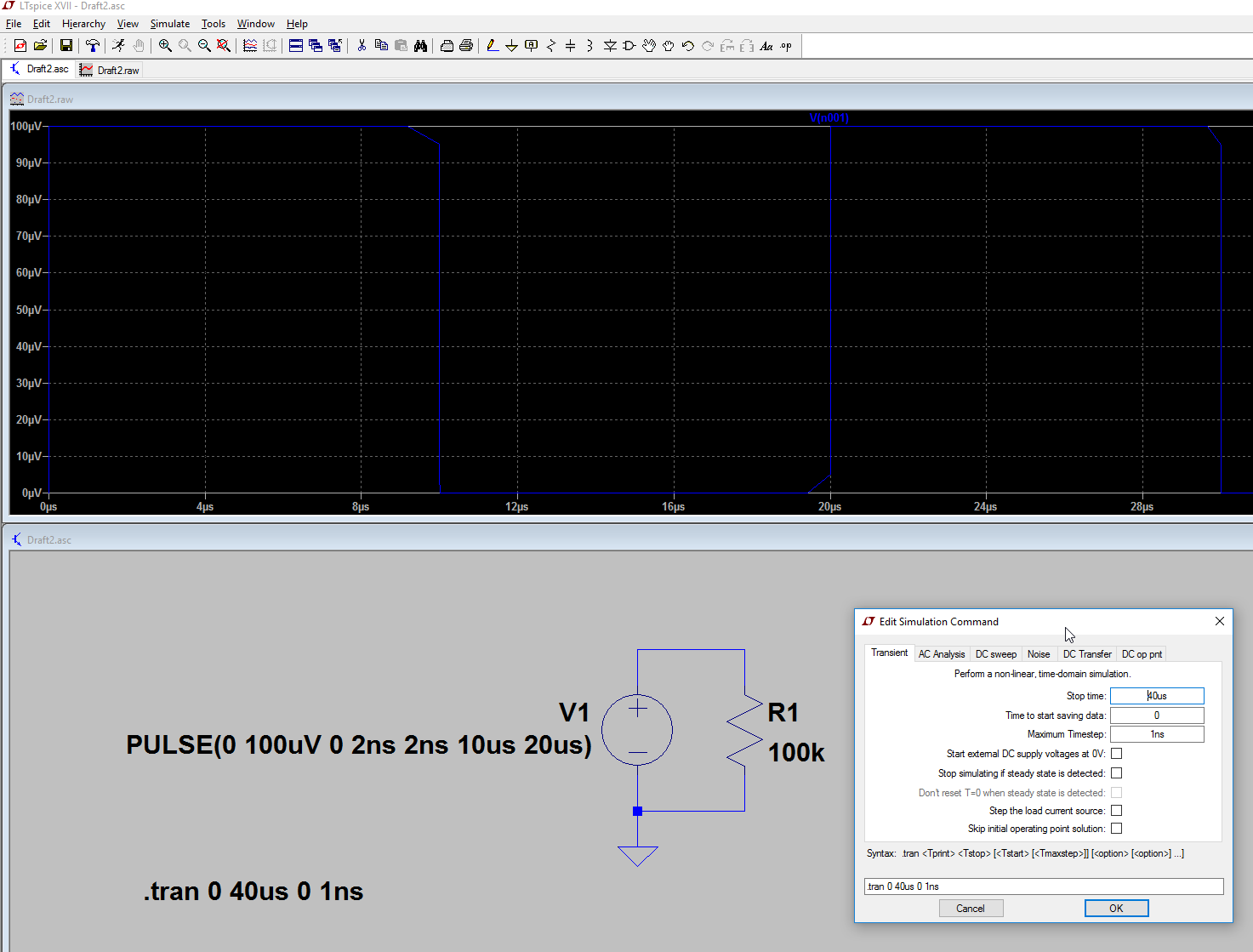

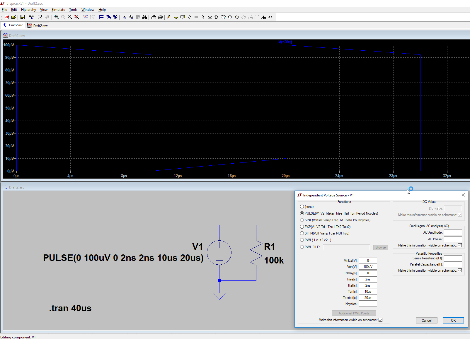

Ich habe gerade einen ähnlichen Effekt entdeckt.
Eine Pulsspannungsquelle, Ontime=10us, Periode=20us, Ansteig/Abfall=2ns,
Anfangswert=0, Spitzenwert=100uV.
Hätte ich das Ergebnis nicht per Simulation sondern per Messung
erhalten, hätte ich am Tastkopf geschraubt. (1. Bild)
Wenn ich den Spitzenwert auf 1V ändere, sieht das Ergebnis wie erwartet
aus (2. Bild)

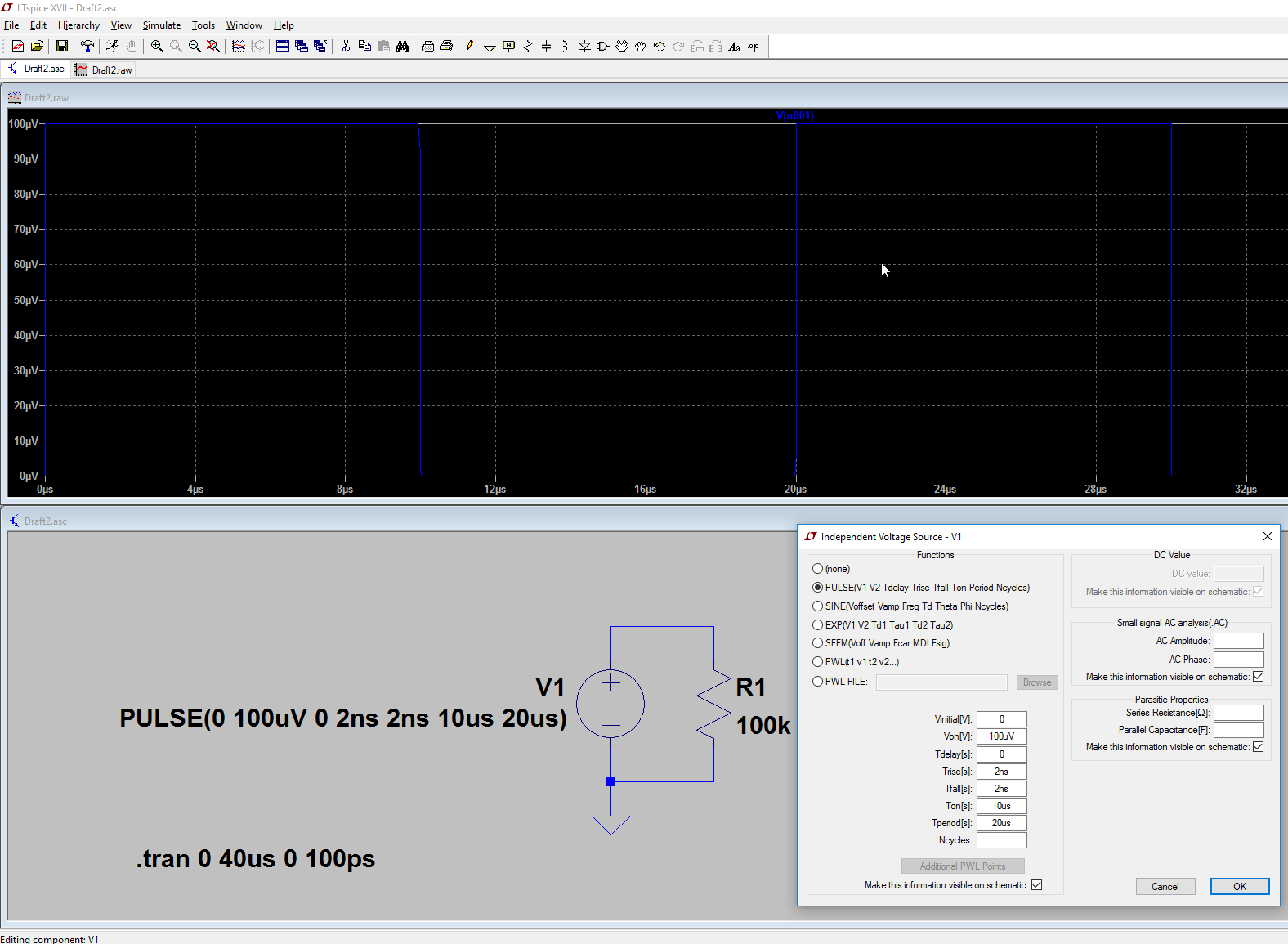

Danach habe ich (Spitzenwert wieder auf 100uV) die Ratschläge weiter
oben probiert (folgende Bilder), die auch zu den gewünschten Änderungen
führen.
Was ich nicht verstehe, ist, wieso sich der Spitzenwert auf die
Zeitsteps auswirkt.
Was plotwinsize eigentlich macht, verstehe ich auch nicht, aber das
google ich gleich mal nach...

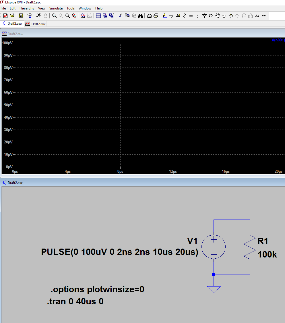

Edit:
...was ich gerade getan habe. LTwiki (most faq):
http://ltwiki.org/index.php5?title=Most_frequently_asked_questions_for_beginners
"LTspice has waveform compression enabled as the default setting.  This
compression reduces the amount of saved data during the simulation.
It's a lossy compression and thus it can distort the saved signals.  You
can switch it off with the following command line in your schematic.
.options plotwinsize=0
It could be switched off in the "Control Panel -> Compression" pane as
well, but this setting will be lost upon closing the current session of
LTspice. "
Wenn ich richtig verstehe, ist der beobachtete Effek also kein
Simulationsfehler sondern ein Darstellungsfehler bzw. bessergesagt ein
Fehler, der bei Abspeichern der Daten erfolgt.
#5085312
Genau so ist es. Die Datenkompression ist per "default" an um die
Ausgabefiles(.raw) klein zu halten. Bei Schaltreglersimulationen macht
das auch Sinn, da man dort sonst schnell Files mit Gigabytes bekommen
kann. Bei Analogschaltungen wünscht man sich eigentlich keine
Datenkompression. Leider kann man das nicht permanent einstellen sondern
nur temporär. Besser ist es die unten stehende Befehlszeile in den
Schaltplan einzufügen. Damit wird die Datenkompression abgeschaltet.
