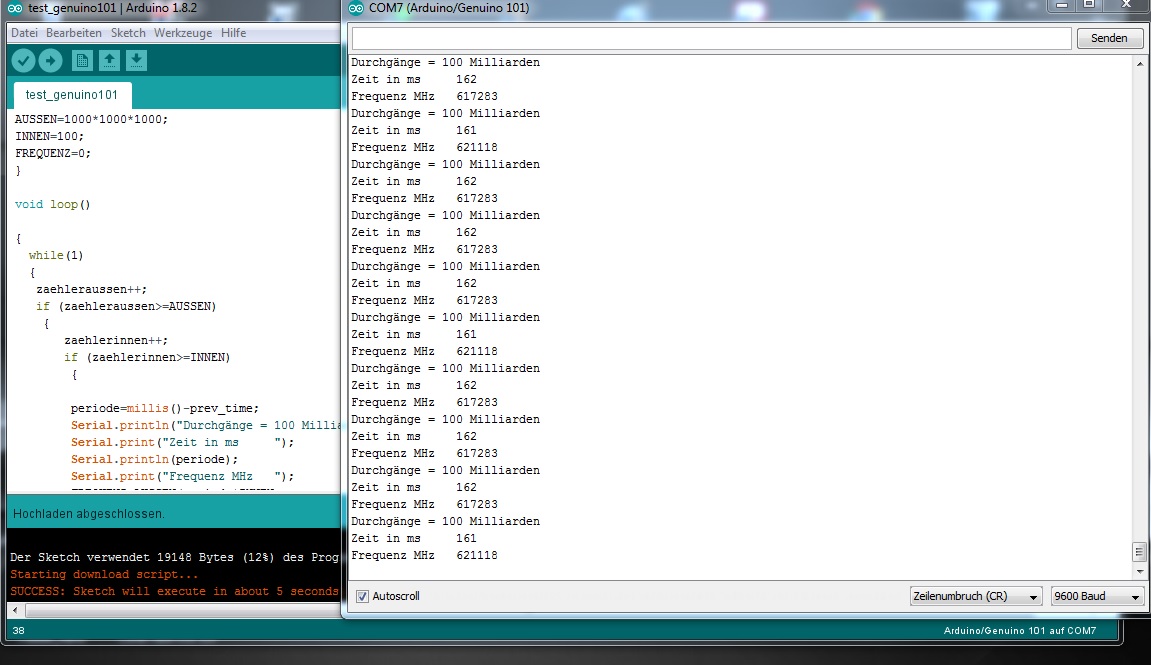

von Holger S. (xenophon)
Markus schrieb:
> Hallo Holger,
> lass doch den mal auf dem 101 laufen:
> https://www.mikrocontroller.net/attachment/highlight/327826
Mach ich. Vielleicht heute nicht mehr, weil Besuch kommt.
Aber das hier, das ist unfaßbar.
Ich stell mal hinten das Listing rein.
Und melde vornheraus die ERgebnisse (incl. Beweisfoto vom Bildschirm,
damit es hier nicht heißt, ich hätte Hallus ...):
Für 100 Milliarden Zählvorgänge braucht der GEnuino101 exakt 162 ms.
Das ist eine unvorstellbare Frequenz.
Das ist WAHNSINN.
Natürlich, wer mißt, mißt Mist. Vielleicht hab ich da was übersehen.
Aber im direkten Vergleich zum uno liegen da nicht Welten dazwischen,
sondern ganze Universen, weil der Uno damit gerade mal schlappe 1,3 MHz
hinlegt. Da liegen Lichtjahre dazwischen, ich weiß nur nicht warum. An
den 32 MHz kann es nicht liegen.
Nehme ich das while(1) innerhalb des loop() raus, bricht die Performance
völlig zusammen auf besagte 220 kHz.
Also: was geht da vor?
Abbildung: Beweis, daß ich keine Hallus habe.
Sowie das komplette Programmlisting:

FREQUENZ=0;
void loop()
  while(1)
22
   zaehleraussen++;
23
   if (zaehleraussen>=AUSSEN)
24
25
       zaehlerinnen++;
26
       if (zaehlerinnen>=INNEN)
27
28
29
        periode=millis()-prev_time;
30
        Serial.println("Durchgänge = 100 Milliarden");
31
        Serial.print("Zeit in ms     ");
32
        Serial.println(periode);
33
        Serial.print("Frequenz MHz   ");
34
        FREQUENZ=AUSSEN/periode*INNEN;
35
                Serial.println(FREQUENZ/1000);
36
        zaehlerinnen=0;
37
        prev_time=millis();
38
        } // zaehlerinnen
39
        zaehleraussen=0;
40
    }//zaehleraussen
41
  }//while
42
}// loop
von Rolf M. (rmagnus)
> Das ist WAHNSINN.
Wie schon gesagt wurde: Der Compiler optimiert hier. Er weiß ja vorher
schon, was das Ergebnis sein wird und lässt das deshalb nicht den
Prozessor mühsam zur Laufzeit durch wiederholtes Inkrementieren
ausrechnen.
Mach doch deine Zählvariablen mal volatile, damit er auch tatsächlich
was machen muss, und schau, was dann rauskommt.
Und nochmal: Ein Inkrementieren einer Variable in einer Schleife ist
kein adäquater Benchmark. Das ist so, als ob du den Verbrauch eines
Autos darüber bewertest, wieviel Strom der Scheibenwischermotor zieht.
von DraconiX (Gast)
Holger S. schrieb:
> void loop()
>   while(1)
>    zaehleraussen++;
>        zaehlerinnen ++;
>         zaehlerinnen=0;
>         prev_time=millis();
>         } // zaehlerinnen
>         zaehleraussen=0;
>     }//zaehleraussen
>   }//while
> }// loop
Weißt du was dein Compiler dir daraus bastelt? ;-)
Im einfachsten Fall:
void loop()
  while(1)
   zaehleraussen = 100000000;
       zaehlerinnen = 100;
        prev_time=millis();
        } // zaehlerinnen
22
    }//zaehleraussen
23
  }//while
24
}// loop
Aber mit ganz großer Sicherheit dies:
void loop()
        FREQUENZ=100000/periode*100;
        Serial.println(FREQUENZ);
        prev_time=millis();
}// loop
Und wenn er das NICHT so macht, würde ich ganz ganz arg am Compiler
zweifeln. Und je nachdem wie diese millis() aufgebaut ist, gehe ich
davon aus das dies ebenfalls wegcompiliert wird, sie macht ja im Grunde
auch keinen Sinn.
Wie oben schon erwähnt kann ein MC nicht schneller arbeiten als sein
Takt - sprich: 32Mhz bei deinem ARC. Ein Var++ (Read-Modify-Write)
dauert nunmal drei Takte, da bist du bei ~11Mhz - ein Schleifenkonstrukt
ringsrum (Ja auch Sprünge kosten Takte!) Eine Abfrage dabei... Da haut
das mit den 1,2Mhz schon hin.
Das macht ein Tiny so, ein Pic ein ARM oder whatever... Setz dich mit
der Arbeits- und Funktionsweisen von Microcontrollern bitte auseinander!
Lese die Datenblätter und verstehe den Zusammenhang zwischen Takt,
Registerbefehlen und deren Anzahl an Taktzyklen. Atmel hat zumindest in
seinen Datenblättern immer den Befehlssatz und deren Zyklen stehen.
In deinem "Benchmark" - sollte er denn Funktionieren - zeigt du
ausschließlich den Takt/3... bei jedem MC... Nen Mainstream Cortex-M0
mit 64Mhz wäre da z.b. doppelt so schnell und nen ATiny85 mit 16Mhz halb
so langsam.
Ich hoffe du verstehst so langsam was dir hier alle versuchen zu
erklären?!?

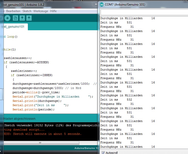

Korrektur.
Bei meiner Messung gestern abend vermute ich numerische Überläufe.
Wie hier schon gesagt wurde, die Frequenz kann nicht höher sein als die,
mit der das Bord getaktet wird, und das sind 32 MHz.
Und genauso ist es auch.
Der Genuino läuft bei dieser Zaehlschleife mit 31,x MHz.
Während der Uno mit demselben Programm 1,3 MHz läuft.
Die anderen vorgeschlagenen Möglichkeiten werde ich die nächste Zeit mal
testen. Danke für die Hinweise.
Jedenfalls in der Zählschleife ist der 101 dreiundzwanzig mal schneller
als der Uno.
Xenophon
int prev_time=0;
int periode=0;
unsigned long zaehleraussen=0;
unsigned long zaehlerinnen=0;
unsigned long AUSSEN=0;
unsigned long FREQUENZ;
unsigned long INNEN =0;
unsigned long durchgaenge=0;
void setup()
Serial.begin(9600);
prev_time=millis();
AUSSEN=1000*1000;
INNEN=1000;
FREQUENZ=0;
void loop()
22
23
  while(1)
24
25
   zaehleraussen++;
26
27
28
       zaehlerinnen++;
29
30
31
        durchgaenge=zaehleraussen*zaehlerinnen/1000;  // in Mio
32
        durchgaenge=durchgaenge/1000; // in Mrd
33
34
        Serial.print("Durchgänge in Milliarden     ");
35
        Serial.println(durchgaenge);
36
37
38
39
        FREQUENZ=(zaehlerinnen*zaehleraussen)/periode;  // in kHz
40
        FREQUENZ=FREQUENZ/1000; // in MHz
41
42
        zaehlerinnen=0;
43
        prev_time=millis();
44
        } // zaehlerinnen
45
        zaehleraussen=0;
46
    }//zaehleraussen
47
  }//while
48
}// loop
