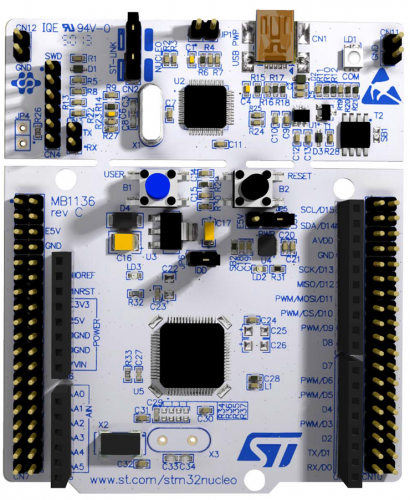

Hier das Ergebnis mit einem der Arduino-Frameworks auf dem Nucleo-64 (
STM32L476 ):
digitalWrite speed benchmark
number of tries: 100000  duration [us]: 39651  ==> speed
[megaSamples/second] : 2.52
analogRead speed benchmark
number of tries: 100000  duration [us]: 3258145  ==> speed
[kiloSamples/second] : 30.69
Der Pin Zugriff ist hier deutlich schneller, aber der ADC mit
~30kSamples/s nicht so richtig überzeugend.

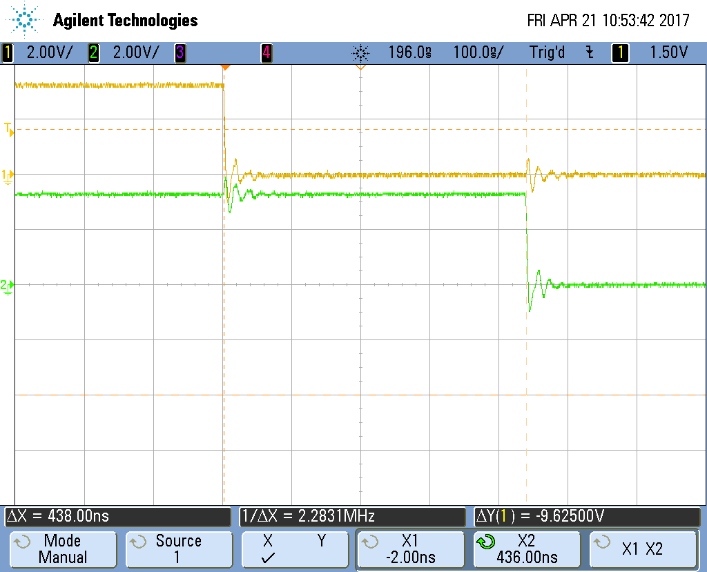

Ist halt so, Arduino kostet.
Aber wie viel konkret ist nicht nur von der Plattform, sondern auch von
der Implementierung abhängig.
Und von dem was man da gerade macht.
Das Bild ist für den Code hier:
digitalWrite(D8, LOW);
digitalWrite(D4, LOW);
Also im Grunde messe ich da wie lange es dauert einen Pin zu setzen.
Das läuft da gerade auf einem ESP8266 mit 80MHz, die 438ns sind also nur
35 Taktzyklen was für Arduino schon am unteren Ende der Skala sein
dürfte.

In Deinem Oszi Bild steht 1/dt=2.28Mhz
Das ist relativ nahe an den 2.52 MSPs aus meinem Benchmark.
Du könntest auch einfach mal den Benchmark laufen lassen.

Gast #4984409
Peter Dannegger
>Schlimmer noch, die Pinnummer einer ganz bestimmten Bauform eines ganz
>bestimmten AVR-Typs.
Stefan Us
>>Beim Arduino Framework beziehen sich die Pin-Namen auf die Stiftleisten.
>>Genau dafür taugt das sehr gut.
Um das noch mal etwas besser zu verdeutlichen hier zwei Bilder mit dem
Arduino Uno und dem Nucleo-64 Board.
Die Pin-Nummern bezeichnen die Nummern des Arduino-Standart Headers.
Auf dem Nucleo steht zwar D0, D1 .. usw meint aber digital Pin 0,1 ...
