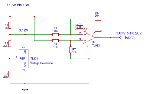

Ich habe die Schaltung im Anhang aufgebaut. Die Schaltung soll die zu
messende Spannung (11,5V bis 13V) an die ADU (Eingangsspannung 0V bis
3,3V) anpassen. Funktioniert soweit auch ganz gut. Was mich nur wundert,
ich schaffe es nicht die Ausgangsspannung des OVP unter 0,76V zu
bringen. Langsam habe ich die Vermutung das es sich hier um eine
Eigenschaft des OPV handelt. Ich muss dazu sagen, dass ich keine Ahnung
von OPV's habe und dieses meine erste Schaltung ist.
Wo ist der Fehler in der Schaltung oder was muss ich machen un meine 0V
zu bekommen ?

Hallo!
Ein OPV kann am Ausgang i.A. nicht bis zu seiner Versorgungsspannung
ausregeln. Da deine negative Versorgung 0V ist, kann er das nicht
erreichen. Du musst ihm also eine negative Versorgung spendieren. Oder
du benutzt einen Rail-to-Rail (R2R) OPV. Diese können am Ausgang auch
bis zu den Versorgungsspannungen ausregeln.
Gruß,
Christoph
#4997998
Du vermutest richtig. Du brauchst entweder eine symetrische
Spannungsversorgung, zumindest auch eine negative, damit du auf 0V
runterkommst. Oder du nimmst einen sogenanten Rail-to-Rail OpAmp. Das
ist einer, der seinen Ausgang bis zur Betriebsspannung steuern kann.
#4998006
> bringen.
Dann spendier ihm noch einen Belastungswiderstand.
P.S.:
Deine Widerstände für die Spannungsteiler sind recht niederohmig.
Mit R6, R4 fliessen 0,27 mA in den Ausgang hinein.
Der TL063 verträgt mindestens die 100-fachen Widerstandswerte!
Also mach die Widerstandswerte deutlich größer und
belaste den Ausgang mit 1 kOhm.

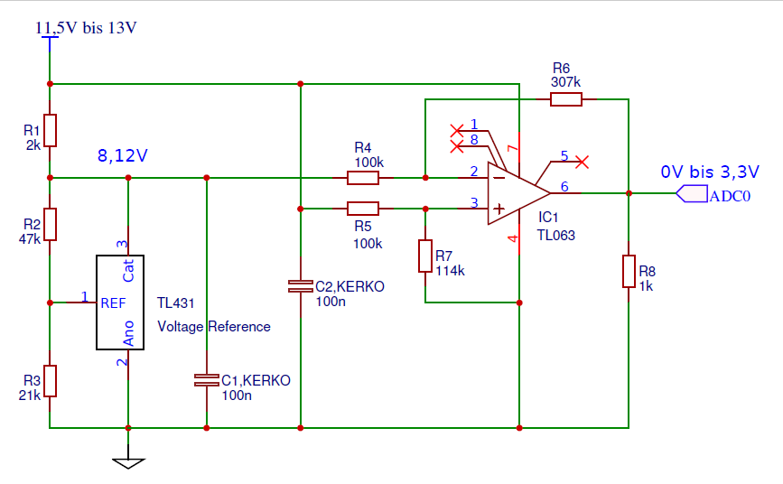

Danke für die Hinweise.
Ich habe die Schaltung nach Euren Vorschlägen geändert. Also Widerstände
im Bereich 100k.
Zusätzlich habe ich zwei KerKos je 100nF eingesetzt. Ich habe die
Datenbätter so verstanden, dass beide IC's noch Kondensatoren brauchen.
Für die negative Versorgungsspannung werde ich noch einen
Spannungsregler suchen.

Jörg R. schrieb:
> Äh ... wie erzeuge ich eine negative Spannung ?
Wozu denn jetzt noch?
P.S.:
Aber nicht dort.
Mit C2 an dieser Stelle verhinderst du, dass der Ausgang des Opamp
schnellen Änderungen der Eingangsspannung folgen kann.
Das kann erwünscht sein oder auch nicht. Du musst es wissen.
Prinzipiell gehört ein solcher Angstkondensator aber möglichst nahe an
die Betriebsspannungspins des Opamps, hier also zwischen Pin4 und Pin7.
Viele ICs machen sonst Ärger, weil die Induktivität der Zuleitungen zu
plötzlichen Spannungseinbrüchen bei Laständerungen oder zu wilden
Schwingungen führen kann.
Die Frage, die vorher zu klären wäre, ist wie nahe du mit der
Ausgangsspannung des OPV an 0V herankommen mußt. Wenn du wirklich 0.00V
brauchst, dann geht kaum etwas an einer negativen Hilfsspannung für die
Versorgung des OPV vorbei.
Aber wenn du bloß auf vielleicht 100mV runter kommen mußt, dann reicht
ein OPV mit Rail-To-Rail Ausgang.
Siehe dazu den Artikel Standardbauelemente: Operationsverstärker hier
im Wiki. In der Spalte "Bemerkung" nach "Rail2Rail" suchen.

Noch etwas:
Du hast den Ausgang vder Schaltung als "ADC0" bezeichnet.
Das lässt mich vermuten, dass dort ein ADC drankommt, der höchstens 5V
oder sogar nur 3,3V verträgt.
Wenn du den Opamp aber mit 12V versorgst, kann sein Ausgang u.U. auch
eine sehr hohen Wert in dieser Größenordnung annehmen.
Das kann z.B. beim Einschalten passieren, wenn die Spannung an Pin2
durch C1 verzögert langsamer ansteigt, als an Pin3.
Das könnte den Tod des ADC verursachen, wenn nicht der Strom in seinen
Eingang auf einen zulässigen Wert (siehe Datenblatt) begrenzt wird.
Am einfachsten geht das mit einem in Reihe zu dem ADC-Eingang gelegten
Widerstand.

Du könntest auch in Reihe zum Ausgang des OP zwei antiparallele Dioden
schalten. Damit muss der OP nicht mehr ganz so weit runter um 0V am
Ausgang zu erreichen. Das was an den Dioden abfällt fehlt Dir dann
natürlich nach oben. Aber nach oben scheinst Du ja sehr viel Luft zu
haben. Das geht aber nur wenn kein nennenswerter Strom IN den Ausgang
fließt.
So wie Deine Widerstände aussehen scheint es auch kein OPamp mit FET
Eingängen sein zu müssen. Recht weit runter bei Single Supply kommt der
LM324 bzw. LM358. Aber sobald Strom in den Ausgang fließt wird es da
auch schwierig.
