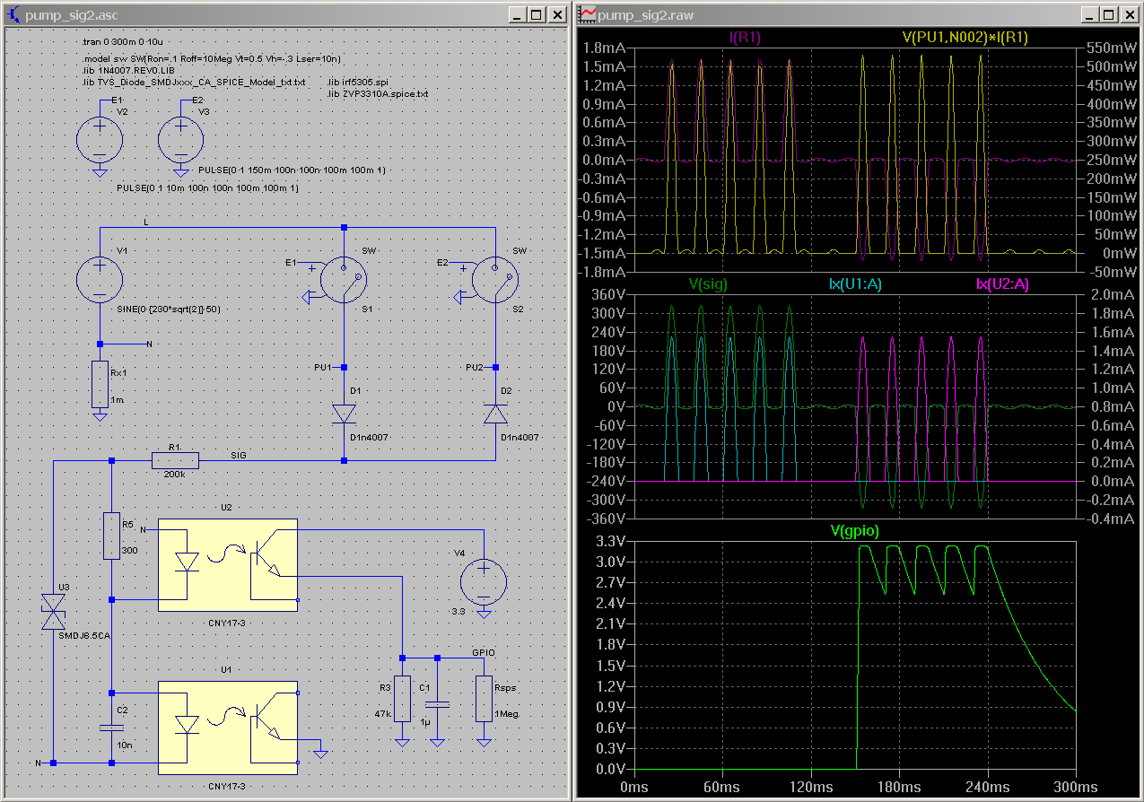

ich möchte keine aufwändige Elektronik in den Schacht bringen.
Von Ansatz hatte ich an 3 Widerstände in Serie gedacht, die von den 3
Schaltern jeweils kurzgeschlossen werden und in ihrer Dimensionierung
mit einem Spannungsteiler an der Raspberry PI Seite 3 klar voneinander
definierte Pegel erzeugen, die bsp. über 3 Z-Dioden 3 GPIOs ansteuern.
Sorgen macht mir noch der Einfluss der Strom der Pumpe der induziert
wird???
evtl. ein Optokoppler und ein RC Filter zur Signaltrennung/-dämpfung
dazwischen.

Gast #5000820
Harald A. schrieb:
> Timm T. schrieb:
>> Ähm nee, wenn beide unteren Schalter geschlossen sind, lassen die ja
>> schon beide Halbwellen durch, der dritte Schalter wäre davon nicht zu
>> unterscheiden.
> Mist! Wo er Recht hat, hat er Recht! Dann bliebe nur die Variante mit
> den Widerständen, was die Auswertung insbesondere im verseuchten Umfeld
> schwieriger macht.
Verstehe ich nicht. Wie der OP und auch Timm T. schrieb, gibt es ja zwei
Leitungen. Man kann also bis zu vier Zustände mit einer einfachen
Dioden/Optokoppler-Kombination übertragen.
Hatte vor einiger Zeit so etwas vorgeschlagen - gab aber bisher noch
keine Rückmeldung, ob es auch funktioniert ;)
Beitrag "Re: Wie zwei Schlalter über eine Leitung abfragen"
Mit separaten Schaltern und RasPi kann man die Schaltung noch etwa
vereinfachen. Die exakten Schaltschwellen des RasPi hab ich nicht
überprüft, ansonsten - siehe Anhang.
Den Hinweis von
Ralf L. schrieb:
> Eigene Versuche haben gezeigt, dass Optokoppler LED's, die mit einer nur
> 10m langen 5 adrigen Drehstromleitung angesteuert werden, durch die
> kapazitive Kopplung, schwach geleuchtet haben...
sollte man allerdings berücksichtigen. Darum schrieb ich damals auch
etwas zu vorherigen Prüfung des Störpegels.

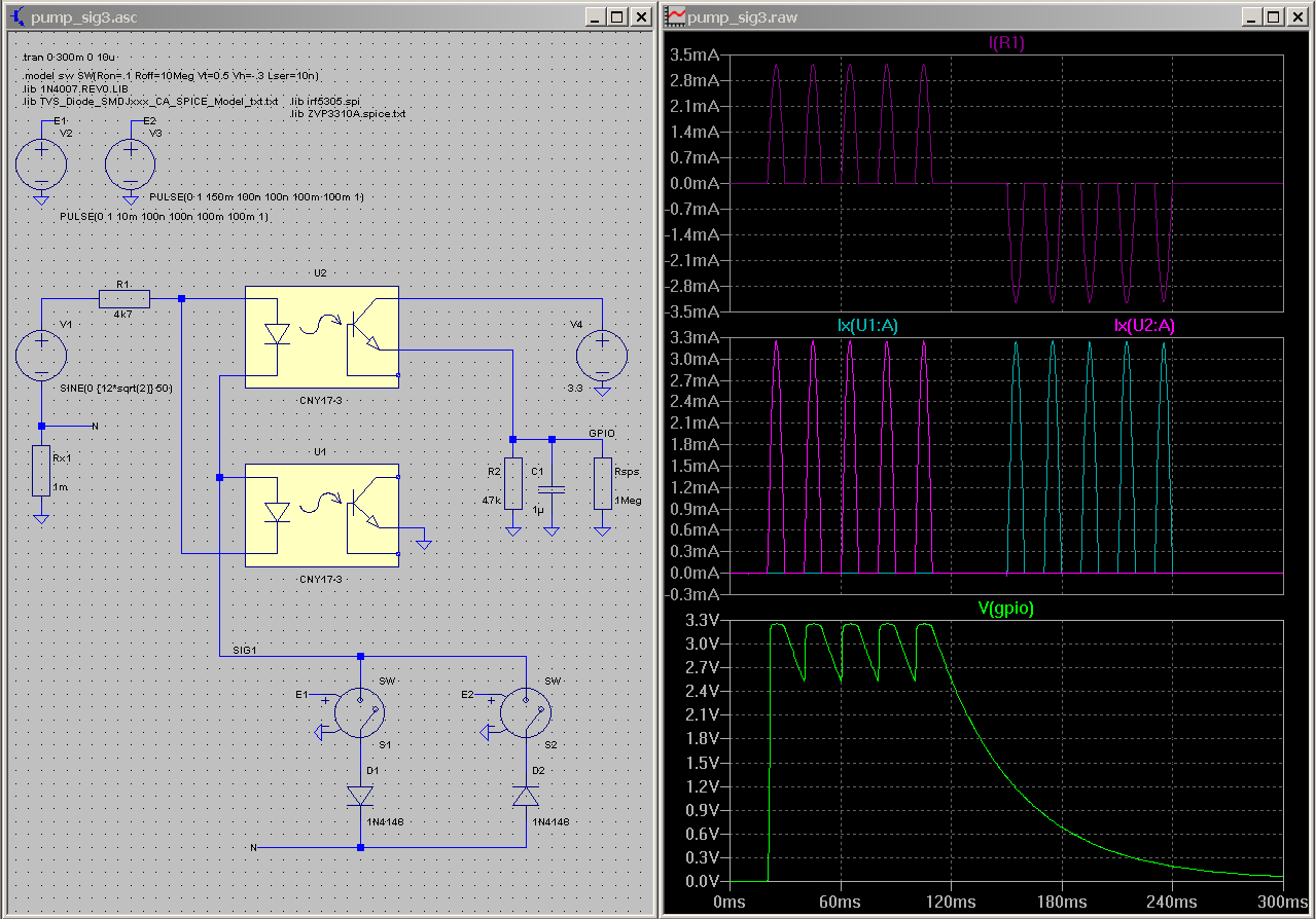

Gast #5000898
Mark S. schrieb:
> Vor der Idee her eine Option, allerdings hatte ich vor diese kleinen und
> günstigen Reed-schwimmschalter zu verwenden, diese kann man auch relativ
Das hatte ich zuvor übersehen. Vermutlich können die keine 230V
schalten.
Allerdings kann man im Haus auch einen normalen Transformator (z.B. 12V,
<1W) nehmen und dessen Sekundärwicklung einseitig auf N klemmen - die
Netztrennung zur Auswertung erfolgt weiterhin über Optokoppler. Im
Schacht befinden sich dann nur zwei Dioden und die Schalter.
Als Anhang ein Beispiel ohne Überlegungen zum Schutz/Entstörung (z.B.
Sicherung wenn sekundärseitig 230V angelegt werden).
#5000946
Die Schaltung ist sehr gut.
Evtl. Störpegel reduzieren:
Um die kapazitive Wirkung des 30m langen Kabels abzuschwächen, sollte
noch ein 1k Ohm Widerstand von +V1 (Trafo) zum Plusanschluss der LED im
Optokoppler U1 geschaltet werden.
Die offenen Basisanschlüsse können noch mit 470k Ohm an GND geschaltet
werden.
R2 statt 47k auf 10k reduzieren und zwischen R2 und dem C1 (1µF)
Kondensator noch ein 47k in die Leitung einbauen (Tiefpass). Der Eingang
vom Rsps ist hochohmig genug dafür. Falls nicht, kann der 47k Widerstand
auf 10k reduziert werden und für C1 ein 10µF Kondensator verwendet
werden.

Bis zu 4 Schalter kannst Du abfragen, wenn Du mit dem einen Schalter nur
die positive Halbwelle durchlässt und dem anderen die negative zu
Futtern gibst. Dies geht am Besten, wenn Du auf der Computerseite Relais
verwendest, die ihrerseits durch Dioden verriegelt wurden.
Diese Schaltung ist schon als klassisch anzusehen, bei der
Fragestellung: "Wie kann ich an einem Leitungspaar zwei unterschiedliche
Klingeln betreiben"?

Gast #5001463
Timm T. schrieb:
> lagan schrieb:
>> Ich stehe immer noch auf der Leitung - drei (4) Schalter
>> (offen/geschlossen) führen zu drei (4) Eingangssignalen (L/H) am
>> jeweiligen Pin.
> Und wie überträgst Du die drei Eingangssignale über 2 Leitungen ohne
> zusätzliche aktive Komponenten?
Gar nicht - denn das war auch nie gefordert. Ansonsten machen die beiden
Schaltungen genau eines - den Zustand von bis zu vier voneinander
unabhängigen Schaltern am GPIO zur Verfügung zu stellen.
