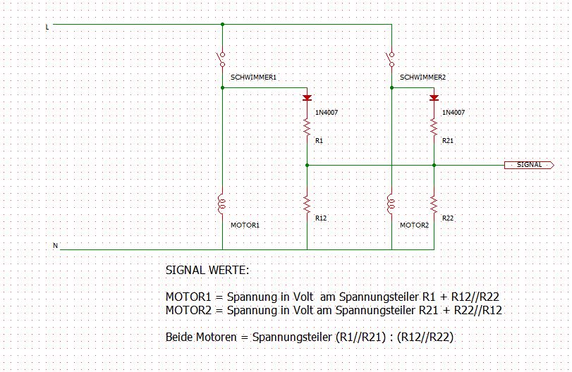

von Codix (Gast)
Andreas W. schrieb:
> Ich habe in einem Brunnenschacht im
> Garten zwei Schwimmerschalter, die bei unterschiedlichen Wasserständen
> jeweils eine Pumpe einschalten.
Dazu mein Vorschlag im Anhang.
Die Auswerteschaltung müsste noch entsprechend implementiert werden.

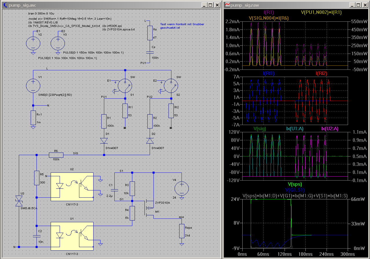

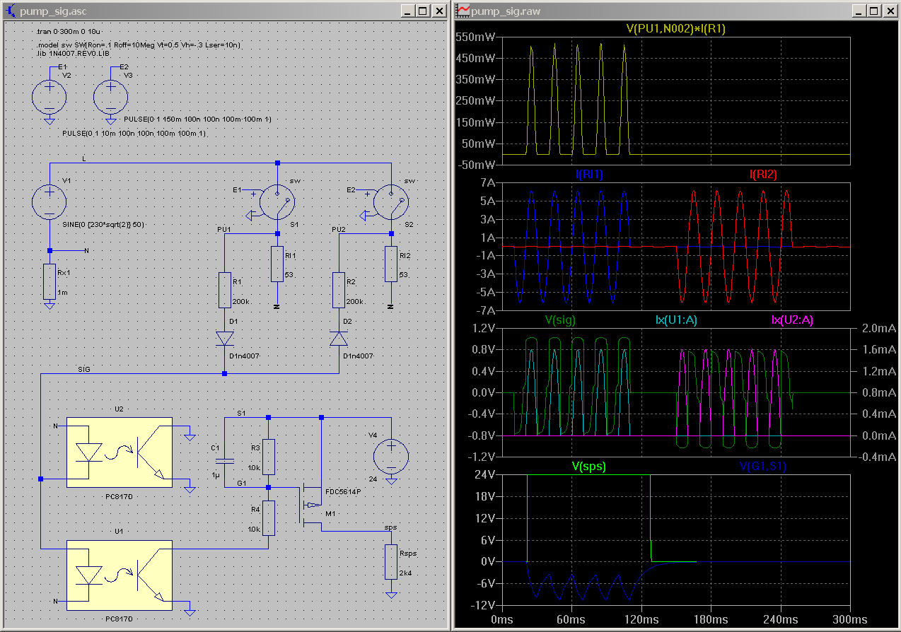

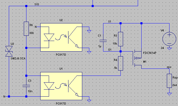

von lagan (Gast)
Andreas W. schrieb:
> ich habe folgende Problemstellung: Ich habe in einem Brunnenschacht im
Somit muß der Strom vor dem Zusammenführen (mittels Dioden) auf die
Signalleitung begrenzt werden. Ansonsten wird die eine Pumpe mit
Halbwellen über die zwei Dioden versorgt, sobald die andere einschaltet.
> sitzt eine SPS, mit der ich meine Haussteuerung realisiert habe. Die
> arbeitet mit 24 V Gleichspannung.
Welcher Typ? Am besten einen Link zum Datenblatt mit den Eigenschaften
der Eingänge.
Als Anhang ein Beispiel nur mit ohmschen Widerständen (Pv <150mW).
Genauere Werte/konkrete Bauteile kann man festlegen, wenn der Vorschlag

lagan schrieb:
Ja natürlich, Mist. Daran hab ich nicht gedacht. Damit funktioniert die
Version mit der Freilaufdiode leider nicht mehr ohne weiteres...
> der Eingänge.
Die SPS ist eine WAGO 750-880. Die verwendeten Eingangsklemmen sind WAGO
750-1405 (Datenblatt unter
https://eshop.wago.com/JPBC/singleview/getFile.hbc?fName=00351224_0.pdf&oFName=m07501405_00000000_0de.pdf).
Alles zwischen 15 und 30 VDC wird als "1" erkannt mit einem
Eingangsstrom von 2,1 bis 2,4 mA.
> ankommt.
Die Idee finde ich super. In anderen Threads gibt es Schaltungen, die
zur Begrenzung des Stroms eine Reihenschaltung von Widerständen und
Kondensatoren nehmen (Beispielhaft hier:
Beitrag "Re: Optokoppler für 230V"). Was hälst Du
davon?
Vielen Dank für die vielen Ideen! :-)

> auch für jeden Schwimmerkontakt eine Diode vorgesehen werden.
Genau so eine Schaltung suche ich ja. Für Anwendungen mit
Brückengleichrichtern (d.h. beiden Halbwellen) gibt es einige Beispiele
hier im Forum. Diese arbeiten allerdings mit Kondensatoren als
Blindwiderstand zur Reduzierung des Stroms des Optokopplers (im
Gegensatz zu normalen ohmschen Widerständen wie im Beispiel von lagan im
Beitrag "Re: Wie zwei Schlalter über eine Leitung abfragen").
Darum hoffe ich noch auf eine Antwort von lagan (oder natürlich gerne
auch von irgendjemand anderem ;-)) wegen der Nutzung eines Kondensators
und der Dimensionierung einer solchen Schaltung.
von Volker S. (sjv)
Bei Verwendung von Dioden für die Entkopplung beider Meldungen, kannst
Du keine Kondensatoren verwenden, weil du keinen richtigen Wechselstrom
mehr hast. Widerstände sind aber kein Problem, 110V*5mA=550mW, mit einem
2W Widerstand bist Du auf der sicheren Seite.
Dann kann man die Ansteuerung so lassen. Geeignet ist jeder Logic-Level
P-MOSFET mit Ugsmax=20V. Eventuell R4=5k - damit steigt die Gatespannung
auf ca.16V.
Auch die im unten verlinkten Beitrag gezeigte Schaltung mit PNP
funktioniert, hat aber eine etwas längere (~100ms) Abschaltverzögerung.
> davon?
Der einzige Vorteil der Kondensatorschaltung ist die geringere
Verlustleistung (50mW vs. 300mW). Bei der Leistung üblicher
Brunnenpumpen sollte dass keine Rolle spielen. Ansonsten kostet ein
(X2)-Kondensator deutlich mehr und hat eine höhere
Ausfallwahrscheinlichkeit (Feuchte, Temperaturwechsel) als ein
Widerstand.
Der Kondensator C3 ist gegen Störungen sinnvoll und kann auch noch mit
einer Schutzbeschaltung aus bidirektionaler TVS-Diode (z.B 1.5KE6V8CA)
und Widerstand ergänzt werden.
von lagan (Gast)
Ich habe keine Ahnung, wo du einkaufst bzw. welche allgemeinen
Kenntnisse für diese Bastelei vorhanden sind.
Überprüfen würde ich noch, ob an den Schaltern ein Snubber vorhanden
ist. Bei den für die Simu angenommenen Werten 47R/100n und enstprechend
leistungsfähigen Motoren gibt es noch kein Problem.
Ich würde zuvor auch noch den Störpegel auf der Signalleitung prüfen. Im
Brunnen mit 100k gegen N, im Haus 5k gegen N abschließen und mit
Multimeter messen.
Hier mal eine Liste mit Bauteilen von Reichelt:
U1, U2        CNY 17/III :: OPTOKOPPLER
Der hat im Gegensatz zu den vielfach angebotenen xx817 eine garantierte
CTR (100-200%)
M1            IRF 5305 :: Leistungs-MOSFET P-Ch TO-220AB 55V 31A
Hauptsächlich, weil ich annehme, dass du mit TH-Bauteilen besser bedient
bist. Funktionieren würde auch ein ZVP3310A in TO92 (Mouser).
D1, D1        1N 4007 :: Gleichrichterdiode, DO41, 1000V, 1A
R1, R2        1W 100K :: Metalloxydwiderstand 1W, 5%, 100 K-Ohm
Jeweils zwei in Serie. Spannungsfestigkeit ist auch bei nur einem R
ausreichend aber 220k sind abhängig von M1 und U2 etwas knapp. Ausserdem
verteilt sich die Wärme besser.
C1            MKS2-100 2,2µ :: Folienkondensator, 2,2µF, 100V, RM5
C2            MKS02-250 10N :: Folienkondensator, 10nF, 250V, RM2,5Ist
Stabiler als Keramik und bedrahtet.
U3, R5 sind wie gesagt optional - ich würde eine Fassung für die
Optokoppler vorsehen, ein paar mehr bestellen und abwarten ob sie
tatsächlich kaputtet werden.
von Andreas W. (anwig)
Hallo lagan,
WOW, Du bist ja echt der Hammer! Vielen herzlichen Dank!
Bei den Schaltern handelt es sich um ganz einfache Schwimmerschalter mit
Gewicht am Kabel. Die Tauchpumpen haben zwar selbst einen Schalter dran,
aber den kann ich leider nicht nutzen. Der Wasserpegel im Schacht
schwankt so stark, dass die Pumpen entweder das halbe Jahr in der Luft
hängen (was für die Dichtungen der Pumpen sehr schlecht wäre) oder
permanent den Grundwasserpegel absenken würden (was für meinen
Geldbeutel schlecht wäre). Darum hänge ich die Pumpen so weit in den
Schacht rein, dass sie immer unter Wasser sind. Die kritischen  Pegel
überwache ich dann mit den beiden Schwimmerschaltern in
unterschiedlichen Höhen, so dass im Normalfall nur die erste Pumpe
anspringen sollte. Es sei denn, die Pumpe ist kaputt oder es gibt so
viel Regen, dass die eine Pumpe nicht dagegen ankommt, was selten bis
gar nicht passieren sollte. Da fällt mir auf, ich muss auf jeden Fall
auch die Spannungsversorgung der Pumpen monitoren. Falls eine der Pumpen
doch undicht werden sollte, fliegt wohl eher der FI als der LS-Schalter.
Aber das kann ich ja im Haus mit der SPS problemlos machen.
Tja, was soll ich sagen... Diese Art Kenntnisse waren bei mir auch alle
mal vorhanden. Ich hab im letzten Jahrtausend Elektromechaniker gelernt
und dann Elektrotechnik studiert. Ich bin aber schon seit einigen Jahren
Softwareentwickler. Elektrik mach ich immer noch regelmäßig (darf ich
auch bis 1000 V, also keine Bange... ;-)), Elektronik leider nur noch
selten. Gibt leider nicht so viele sinnvolle Projekte, die sich lohnen,
selbst zu implementieren. Darum auch die Hausautomation per SPS: Ist ein
super Mix aus Hard- und Software und 230 V AC und 24 V DC. Und es gibt
immer mal wieder kleine Elektronik-Projekte wie dieses. Allerdings war
dies zu komplex, als dass ich das selbst in einer vernünftigen Zeit
hätte planen/berechnen können. Deshalb hab ich hier im Forum gefragt,
weil ich davon ausgegangen bin, dass sich hier Leute tummeln, die sich
mit sowas auskennen. Und da hab ich ja ganz offensichtlich richtig
gelegen. :-)
Nochmal vielen Dank! Ich muss jetzt erstmal Bauteile bestellen... :-)
Hm, R5 kann ich in Deinen Schaltungen nicht finden. Wo würde der
hinkommen mit was für einem Wert?
Die 1.5KE6V8CA kann ich bei Reichelt nicht finden. Würde auch die
P6KE6,8CA mit 600 Watt reichen? Wofür macht die in der Schaltung genau?
Wie genau muss der Spannungsteiler der MOSFETs eingestellt sein? 10k
Widerstände hab ich noch, 5k gibts ja nicht. Nur 4,7k und 5,6k...
von lagan (Gast)
Andreas W. schrieb:
Hab beim Test mit den Snubber die Teile umbenamst - siehe aktuelle asc
im zip. Ist der Vorwiderstand der LED in Kombination mit der TVS. Wert
(270-330R) ergibt sich aus maximalem LED-Strom (50mA) und Vclmax (13,4V)
der Diode.
Ist auch OK. Gegen kurzzeitige Überspannungsimpulse z.B. durch
Schaltfunken oder bei Gewitter. Der praktische Nutzen hängt aber stark
von der aktuellen Installation ab. Bei entsprechender Energie ist dann
halt die TVS-Diode anstelle der OK zu tauschen - und man bemerkt es noch
nicht einmal sofort.
So, dass ein Spannungteiler 24V->maximal 20V entsteht Ob 5k oder 4k7 ist
egal. Du könntest auch zwei 10k parallelschalten.
Die bidirektionale Zenerdiode hat doch eine Spannung von 6,8 V. Wie
ergibt sich daraus eine Spannung von 13,4 Vclmax?
von lagan (Gast)
lt. Datenblatt bei Maximalstrom?
Du solltest aber nicht erwarten, dass ich weiterhin auf jede noch so
simple Frage zu dieser Schaltung eingehen werde.
Nur eines noch: Eventuell wäre es sinnvoller, den zweiten 100k
Widerstand (R6) direkt vor den Optokopplern anzubringen. Damit könnte
auch die Signalleitung direkt an 230V geklemmt werden ohne das gleich
etwas kaputt geht.
Oh, ok. Mir war nicht bewusst, dass sich die Spannung über der
Zenerdiode so stark ändern kann. Darum bin ich gar nicht erst auf die
Idee gekommen, ins Datenblatt zu schauen.
Vielen Dank nochmal für Deine Mühe! Ich werde die Bauteile bestellen und
die Schaltung so aufbauen, wie von Dir beschrieben. Ich werde dann
berichten, ob das ganze wie geplant funktioniert!
