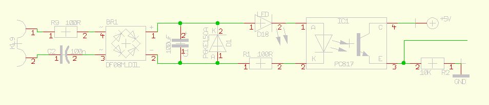

von GerdMe (Gast)
Kleine Korrektur: Es sind in meinem Fall pullDOWN. Da die eh extern
daherkommen, kann ich die natürlich noch etwas hochohmiger gestalten.
Im Anhang mal einen Auszug (1 Kanal) meiner bisherigen Schaltung. Die
Bauteil-Werte sind vorerst geschätzt.
Schaltzeiten sind unkritisch, da eh gleichgerichtet und geglättet wird.
Klar, der Hinweis auf die Trennung der Kanäle bezog sich auch nur auf
den mehrkanaligen ADUM-Koppler von  Frank B., von dem ich dann natürlich
jeweils nur 1 Kanal benutzen kann.
D.h., jeder OK oder ADUM-Koppler muss 230V gegen Massepotential, also
faktisch Erde isolieren. Die Luft-und Kriechstrecken der Schaltungen
untereinander müssen für 400V ausgelegt werden.
Ich werde mal ne Testschaltung aufbauen und mit den Werten
experimentieren.
Keine Angst, ich habe einen Trenntrafo :-)
Gruss, Gerd

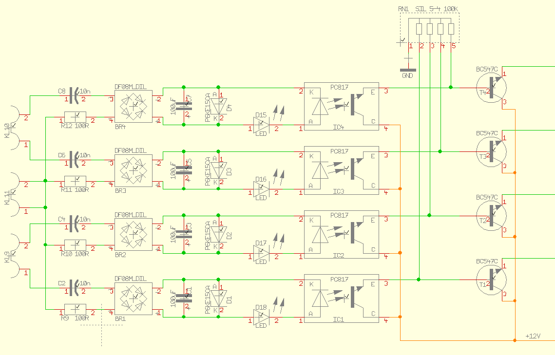

von Gerd M. (gerdme)
So, nun habe ich meine Schaltung für 4x 230V input fertig. Sie läuft
seit einigen Tagen sehr zufriedenstellend. Bedingt durch den kleinen
Kondensator am Eingang und dem "dicken" Elko am Gleichrichter ist die
Schaltfrequenz nicht besonders hoch, schätze mal so bei 500 mS. Für
meine Zwecke aber vollkommen ausreichend. Vorteil ist hier aber der
mech. kleine Eingangskondensator, der mit nur 10nF daherkommt. Die gibt
es halt noch im Rastermass 10mm.
Die Transistoren müssen in meinem Fall jeweils einen weiteren
Optokoppler, die bauseits bereits in einer SPS vorhanden sind, mit ca 14
mA treiben, was sie auch brav tun. Getestet habe ich die Schaltung mit
bis zu 20mA. Da die Diode im Optokoppler mit unter 1 mA betrieben wird,
muss der Ausgang nochmal (Strom-)verstärkt werden. Die LED vor dem
Optokoppler ist übrigens eine übliche blaue Hochleistungs-LED, die
leuchten bereits bei weniger als 1 mA deutlich wahrnehmbar.
Die vorhandenen Optokoppler in der SPS konnte ich nicht direkt
verwenden, da die für 230V-Potentiale nicht genug isoliert sind.
Natürlich kann man die Ausgänge der Schaltung auch direkt (zB mit 10
kOhm pulldown) an die Eingänge eines Microcontrollers anschliessen.
Eingangsseitig kommen die beiden mittleren Klemmen an den Null- bzw
Neutralleiter, die beiden äusseren Klemmen werden mit den zu
überwachenden Phasen beschaltet. Natürlich werden die einzelnen Zweige
sauber im respektablen Abstand zueinander aufgebaut. Die Beinchen der
Optokoppler werden dann nochmal ein Rastermass weiter auseinander
gebogen, um den Abstand noch ein wenig zu vergrössern.
Vielleicht kann ja wer die Schaltung gebrauchen :-)
Gruss, Gerd

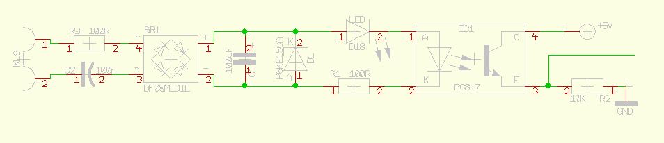

und hier noch der Auszug aus der Platine...

von Andreas G. (ag390734)
Hallo Gerd M.
der Artikel ist zwar schon 5 Jahre alt, aber ich habe gerade das gleiche
Problem und kann dein Schalltung gebrauchen. Kannst du evtl. noch die
Dimension der Kondensatoren schreiben? "kleiner Kondensator" und "dicker
Elko" hilft gerade nicht ;-)
Ich interpretiere aus deinem Schaltplan
kleiner Kondensator: 10nF für 400V
"dicker" Elko: 100uF für 35V
Liege ich da richtig? Und welche Leistung müssen die Widerstände haben?
1/4W, 1/2W oder 1W?
Es wäre super, wenn du darauf kurz eine Antwort schreiben könntest.
Liege ich da richtig? Und welche Leistung muss der Widerstand haben?
1/4W, 1/2W oder 1W?
Danke dir im Voraus.
Viele Grüße
Andreas

von gerdme (Gast)
Hallo Andreas,
wahrlich, lang ist's her...
Die Schaltung ist seit damals immer noch "im Dienst" und funktioniert
einwandfrei.
Deine Interpretation ist korrekt, der "kleine Kondensator" ist ein 10nF
mit 400V Spannungsfestigkeit und der "dicke Elko" ein 100uF. 25V reicht
dicke, da die Überspannungsschutzdiode bei ca 15 V begrenzen würde.
Im Normalfall steht eh nur die Flussspannung von LED + Optokoppler-LED
an (Je nach LED-Farbe insgesamt also ca 4-6V).
Für den besagten Widerstand kann man den kleinsten wählen. Der sollte im
Notfall, falls der 10nF mal einen Kurzschluss hat, möglichst
unspektakulär durchbrennen.
Früher gab es dafür sog. "Sicherheitswiderstände", die aber heute kaum
noch zu finden sind.
GG

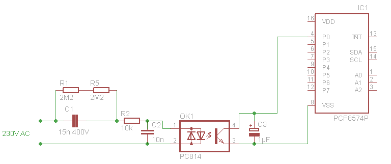

von Jobst Q. (joquis)
Da habe ich eine ähnliche Schaltung, die durch Verwendung von
antiparallelen Optokopplern wie PC814 besonders auf der Primärseite noch
einfacher ist. R2 und C2 sind für den Schutz vor höherfrequenten
Signalen auf der Netzleitung. C3 überbrückt die Nulldurchgänge
sekundärseitig. Auch die Anzeige LEDs sind sekundärseitig, damit C1
relativ klein bleiben kann. Auch sieht man dann, was an Signalen
durchkommt, anstatt das was reingeht. Bei Verzicht auf die LEDs sind
auch die Transistoren entbehrlich. Für den PCF8574 (I2C-IO Baustein)
reicht der Optokoppler, um den internen 100µA Pull-Up-Strom
herunterzuziehen.

von Charly B. (charly)
@Andreas G.
und warumm nimmste nicht meine Version mit Z-Dioden?
vlG
Charly
Andreas G. schrieb:
> Mit deiner C R Kombination fließen (wenn ich
> mich nicht verrechnet habe) sogar noch mehr als 1mA. Damit liegen wir
> über 0,22W, was bei 19 solcher Schaltungen (maximal die Hälfte der 38
> werden gleichzeitig geschaltet sein) schon über 4 Watt sind.
An einem Kondensator wird keine reale Leistung verbraucht und auch keine
Wärme erzeugt, da Strom und Spannung um 90 Grad gegeneinander
phasenverschoben sind. Deshalb benutzt man ja für solche Zwecke
Kondensatoren anstelle von Widerständen. Die reale primärseitige
Leistungsaufnahme ergibt sich aus der Spannung am Widerstand R2(ca 10V)
und der Spannung an der Optokoppler-LED (ca 2V), also bei 1mA ca 12 mW.
Das kann man wirklich vernachlässigen, wenn man sie mit den Leistungen
der Geräte vergleicht, die man damit kontrollieren will. Mit einem
kleineren R2 könnte man diese Leistung noch verringern, allerdings auf
Kosten der Betriebssicherheit, da C1 höherfrequente Signale auf der
Netzleitung kaum begrenzt.
Noch etwas. Der Widerstand R1 muss eine hohe Spannung (400V) vertragen
können. In der Praxis empfiehlt es sich, 2 Widerstände (2,2M ) in Serie
zu nehmen. Dann geht es auch mit SMD Widerständen 1206 auf der Rückseite
der Platine und die Kondensatoren können enger zusammenrücken.

von Martin (Gast)
Ich möchte den Thread nochmals wiederbeleben :-)
Die von Jobst Quis (joquis) am 27.07.2013 um 21:01 gepostete Schaltung
möchte ich für meine Hausautomatisierung übernehmen. Allerdings brauche
ich auf der Niederspannungsseite keine LED. Ist es richtig, einfach R3
als Pullup und C3 zur Überbrückung der Nulldurchgänge zu belassen,
sodass ich am Ausgang ausschließlich eine Flanke bekomme, wenn
eingangsseitig 230V angelegt werden?
Ich frage mich auch, wodurch der Strom begrenzt wird, wenn der
Ausgangstransistor des Optokopplers durchschaltet. Ergibt sich dies aus
dem Innenwiderstand, da eingangsseitig mit nur ca. 1 mA gearbeitet wird?
VG,
Martin
Da der PCF8574 einen internen Pull-Up Strom vom 100µA hat, kannst du die
Optokoppler und C3 direkt (ohne R3) an die Eingänge des PCF8574
anschließen.

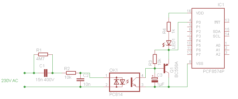

Nochmal den aktuellen Schaltplan dazu.
von Martin (Gast)
Danke für die Antwort - das wird ja immer einfacher :-)
Werde die Schaltung jedoch an den Eingang eines Arduino Mega gehen - ich
denke das ist ein Atmel MicroController.
Und dann werd ich mal meine Schulunterlagen ausgraben und mir
ausrechnen, wie lang es dauert, dass bei 100uA und 1uF die untere
TTL-Schwelle erreicht wird...
Danke nochmal,
Martin
In der Schaltung mit LED ergibt R3 und Transistor Q1 eine
Spannungsfolger-Konstantstromquelle, der Strom ist UBE (0,5 -0,7V) / R3
also 50-70 µA. Kurzzeitig ergibt sich ein höherer Strom, um den
Kondensator zu entladen. Hier ist der Strom begrenzt durch den
Eingangsstrom und die Stromverstärkung des Optokopplers.

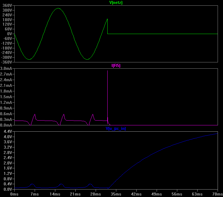

von Mike (Gast)
Das läßt sich ganz einfach ausrechnen. Bei 100µA steigt die Ladung auf
C3 mit dQ/dt=100µAs/s. Bei 1µF ergibt sich aus Q=CU also für den
Spannungsanstieg eine Geschwindigkeit von
dU/dt = 1/C * dQ/dt
oder 1V in 10ms.
Da würde ich mir über das Erreichen der Schaltschwelle auch ganz
ernste Sorgen machen.
von Mike (Gast)
p.s. Um allerdings nur den Schaltzustand zu detektieren, bist du
vielleicht gar nicht daran interessiert, dass zwischen den Halbwellen
die Spannung am µC-Eingang über die Schaltschwelle ansteigt. Zur reinen
Erfassung des Schaltzustandes reicht es möglicherweise aus, wenn du die
Information "Abgeschaltet" mit 50ms Verzögerung bekommst. Dann würde man
C3 sogar so groß machen, dass auch bei 20kΩ Pull-Up die Schaltschwelle
zwischen den Halbwellen sicher nicht überschritten wird. Dein µC sollte
allerdings einen Schmitt-Trigger Eingang haben.
Die Simulation sieht dann wie im Anhang aus. Man beachte den Strompeak,
wenn die Eingangsspannung schnell zusammenbricht.
Welcher Strom ist das, der Strom durch den Optokoppler sekundärseitig?
Sieht stark aus, aber vom maximalen Ic des PC814 (50mA) doch noch weit
entfernt. Vielleicht sollte man C2 doch noch etwas größer machen.
von Mike (Gast)
Ja, der primäre geht max bis 33mA hoch, also auch noch ok.
Simuliert habe ich in LTSpice mangels Lib für den PC814 allerdings mit
zwei antiparallelen PC817A.

von Ähh (Gast)
Zu so einer Schaltung habe ich viele Fragen, siehe:
Beitrag "Fehlerfälle bei Netzspannung, Sicherheit bei Optokoppler an 230 V?"
Zusammengefasst:
- Ist nicht noch eine Sicherung erforderlich (bzw. welche Eigenschaften
muss R haben, um als Sicherung zu funktionieren)?
- Wie ist R2 (10kOhm) dimensioniert (als
Filter/Einschaltstrombegrenzung, welche Spannung muss er vertragen)?
- Welche Vorteile böte das Aufteilen (R2/2 an L und N) bei Schutz vor
Störungen (Gleichtakt~)?
- was passiert bei Spannungsspitzen (und welche Anforderungen /
Vorschriften wären einzuhalten)?
- was kann sonst noch schiefgehen (und einen Brand o.Ä. verursachen)?
