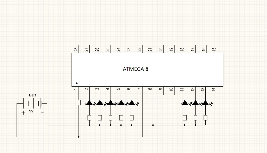

Gast #4999244
Na gut:
1. es ist sinnvoll die Pins am Atmega zu beschriften und nicht einfach
nur durch zu nummerieren, denn nicht jeder holt jetzt das Datenblatt
hervor
2. die Dioden sind falsch herum
3. wer liefert 5V Batterien?
4. wir wissen jetzt das du PortD beschreiben kannst und den delay kennst
5. wenn du es besser machen willst, nimm Schleifen und Arrays
6. es bringt nicht viel anonym aufzutreten und seinen Namen in den
Quelltext zu schreiben ;)

Hi
Als 'Hello world' nicht schlecht, kostet aber doch einiges an Speicher.
Weiter bist Du so recht unflexibel.
Ok, wenn der µC erst Mal 'in the wild' ist und eh nur sein Programm
abspult, ist's egal, wie das Programm aussieht, aber Das geht auch
schöner.
Mir ist nicht bekannt, ob der Aufruf 'delay(20)' jedes Mal einen
Codeblock generiert, oder ob in den Tiefen der Includes eine Funktion
aufgerufen wird - bei Erstem wäre Platz einzusparen, wenn man das Delay
selber in eine Funktion packt.
Sofern die LEDs in eine Richtung laufen, kann man Das mit
Bit-Manipulation machen.
So lässt der Assembler-Befehl 'LSL' die Bits eine Position nach links
wandern (ein einfaches x2 tut das Gleiche und wird vom Compiler wohl in
ein LSL ersetzt).
Wenn dabei die Reihe aufgefüllt werden soll, kommt ein +1 dazu und das
rechte Bit wird gesetzt.
Wenn über mehrere Ports verschoben werden soll, kann man das Carry-Flag
dafür benutzen.
LSL r0
ROL r1
schiebt die Bits in r0 um eine Position nach links.
Wenn dabei ein Bit links raus fällt, landet Das im CF.
Mit ROL wird 'über das Carry' geschoben - also das CF wird rechts rein
geschoben, wenn links ein Bit raus fällt, landet Das wieder im CF.
Mit weiteren ROL könnte man weitere Ports in das Lauflicht involvieren.
Für 'nach Rechts' wäre :2 das Mittel meiner Wahl (bzw. LSR/ROR in
Assembler).
Zum Setzen des linken Bit des linkesten Port käme nach dem :2 noch ein
+128 (Bit7 setzen) dazu, um die Reihe aufzufüllen.
So kannst Du Dir verschiedene Leuchtmuster konstruieren, Die Du 'frei
Schnauze' im Programm aufrufen kannst.
Diese Bitschiebereien kannst Du dann auch 'nur 1x' ausführen und so eben
nur um eine Stelle verschieben.
Da an Deinem ATmega noch nen paar Pinne frei sind, kannst Du ja noch
weitere Sensoren/Taster/whatever anbauen und ins Programm integrieren.
Ändere aber immer nur EINE Kleinigkeit.
Wenn dann ein Problem auftritt, hast Du nur EINEN Punkt, wo Du ansetzen
musst.
Weiterhin viel Spaß mit den Lauflichtern :)

Der Mega8 ist für max. 16MHZ mit Quarz spezifiziert. Da kein Quarz
vorhanden ist, läuft der interne Oszillator default mit 1MHz.
Wie kommst du auf #define F_CPU 20000000UL
Das AVCC und AGND mit versorgt werden sollen und ein 100n Kondensator
zwischen VCC und GND und AVCC und AGND gehört sei nur am Rande erwähnt.
