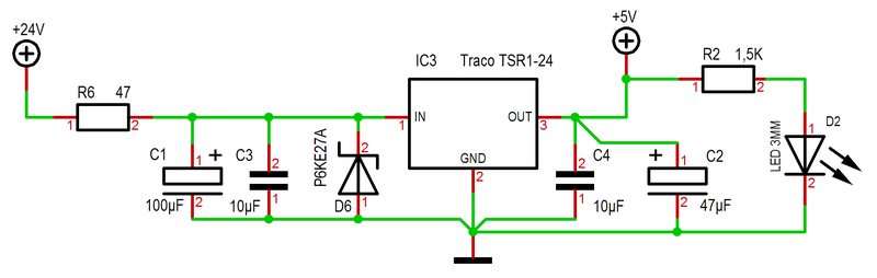

die Frage lautet, wie dimensioniere ich R6 ?
R6 soll 2 Aufgaben übernehmen. Kurzschlussstrom/Aufladestrom-Begrenzung
beim einschalten für C1/C3. Und Überspannungsschutz für den 5W Traco
DC-DC. Primär Überspannungsschutz.
Im normalen Betrieb soll er natürlich so wenig wie möglich
Verlustleistung verursachen. Im Schutzbetrieb muss er einen Teil der D6
Clampspannung vernichten. Diese beträgt 41,4V. Der Traco verträgt max.
36V.
Aktuell stehe ich zwischen den Stühlen und weiß nicht weiter.
a)
ich rechne mit dem max. Laststrom vom Traco, wäre Eingangsseitig 0,2A.
Dann komme ich auf (41,4V-36V)/0,2 = 27 Ohm und 1,1W
b)
Der Kurzschlussstrom beim einschalten wäre damit auf 24V/27 Ohm = 0,9A
begrenzt. Aber das wären schon kurzzeitig 21W. ?
c)
im kaum belasteten bis nicht belasteten Zustand des Tracos weiß ich
überhaupt nicht weiter was ich rechnen oder annehmen soll, wenn eine
hohe Störspannung reinkommen sollte. Bleibe ich bei den 27 Ohm von a)
und einen geringen Laststrom von 0,01A, dann würde über R6 nur noch eine
Spannung von 0,27V abfallen und der Traco wäre beschädigt, weil von den
41,4V-0,27V zu hohe 41,13V übrig bleiben.
Wie löst man das Problem?

Dann must du prüfen, welche Pulsbelastung der Widerstand verträgt. Die
0.9A sind nur ein Spitzenwert.
(Firma: matzetronics)
Ist natürlich Quatsch, erst die Transientendiode und dann den Widerstand
zu setzen. Umgekehrt ist das deutlich sinnvoller und gibt der Diode die
Chance, Transienten zu killen, ohne sich selber zu opfern.
Und was soll es bringen, einen 10µF parallel zu einem 100µF zu schalten?
Wenns ein 100nF wäre, ok, aber so ist das unsinnig.
Bei einer Betriebsspannung von 24V und einer maximalen Eingangsspannung
des TSR1-2450 von 32V (lt. DB) bleibt für die TVS nicht viel Luft.
Warum muss die Eingangsspannung so hoch sein?
Traco gibt für den Wandler nominell eine Eingangsspannung von 12V an.
OP
die Schaltplan ist von mir.
Welche Daten soll ich noch aus dem TVS Datenblatt entnehmen?
Wenn ich R6 und D6 vertausche, dann habe ich doch ein viel größeres
Problem? Dann liegt doch die Clamping Voltage D6 am Traco Eingang voll
an und killt diesen. Wo soll die Überschussspannung hin? Zudem denke ich
das die Supressordioden eigentlich dafür da sind solche Impulse selbst
kurzzuschließen und das aushalten müssen. Bin immer noch der Meinung es
wäre besser R6 hinter D6 zu platzieren. Nur wie dimensioniert man R6?

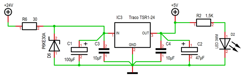

Dann nimmt man eben eine Diode, die beim maximalen Strom unter den 36V
bleibt.
Berechtigte Frage. Allerdings betrifft das eher deine erste Schaltung -
wenn die Stromaufnahme unter den angenommenen 200mA bleibt, fällt
weniger Spannung an R6 ab -> Eingangsspannung steigt, zumindest bis im
Regler etwas nachgibt und den Strom erhöht.
> Zudem denke ich
Schau dir das Datenblatt an, die sind in erster Linie für kurze z.B.
8/20µs Transienten augelegt. Bei dauerhaftem Strom sind es dann nur mehr
wenige Watt.
So, dass die zulässige Spannung am Eingang und vor allem die
Verlustleistung der TVS-Diode nicht überschritten wird.

Die Diode muss die Spannug auf einen Wert begrenzen, den der Traco
aushält. Sonst kannst du sie auch weglassen!
Wenn sie das tut, kannst du den Widerstand entweder weglassen, oder vor
die Diode setzen, um diese zu entlasten. Dafür hättest du dann aber auch
ohne Überspannung eine entsprechende Verlustleistung.
Die vorgeschlagene Diode ist übrigens gar nicht so klein. Die 4mm x
2,4mm wirst du bestimmt gut löten können, wenn SMD ICs kein Problem für
dich sind.

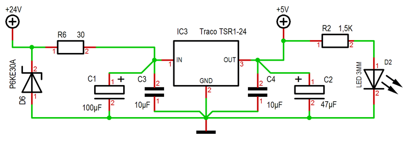

Als Schutz für die Tracos könntest Du etwas dickere TVS-Dioden vorsehen,
z.B. SMAJ24A. Wenn durch irgendwelche harten Abschaltvorgänge, Kabel
reißt,... die Iduktion des Kabels etwas Überspannung erzeugt, leiten die
die ab.
Die in einem Kabel gespeicherte Energie ist ziemlich gering und der
maximale Strom durch die TVS-Diode entspricht dem zum Zeitpunkt der
Trennung fließenden Strom - ist also auch eher klein.
Ein Widerstand, der vor allem für die Einschaltstrombegrenzung bemessen
ist, sorgt zusammen mit dem Kondensator dafür, dass die TVS-Diode (die
direkt am Reglereingang hängen sollte) kaum mehr etwas von der Energie
der Leitungsinduktivität abkriegt. Der verwendete Typ ist also fast
egal.
OP
mit den letzten Antworten hat es schon Fortschritte gegeben im
Verständnis wie man die nun wirklich einsetzt. Hinter die Supressor
kommt nichts weiter in die Schaltung. Nur eben die Schaltung die es zu
schützen gilt und die muss die Clamping Voltage aushalten auf die
begrenzt wird. Das hatte ich so nicht verstanden. Demzufolge sind die
Spannungswerte die ich auf beiden Seiten habe mit 24V und 36V einfach
nur ungünstig, weil es dazu keine so richtig passende Supressor gibt.
Eine P6KE30A hatte ich mir schon rausgesucht. Kann auch eine P4...
nehmen.
Kann man auf Kante bauen und eine aussuchen, nicht nach der Reverse
Standoff Voltage sondern nach der Minimum Breakdown Voltage?
Zum Bsp. die P4KE27A.
Standoff bei 23,10V und Vbr 25,7 ... 28,4V,
Dann wäre mit meiner 24V Ub ein kleiner Leckstrom unter 1mA
wahrscheinlich.

verstehe ich immer noch nicht. Denn ich weiß doch nie mit welcher
Spannung die ESD Störung o.ä. ankommt. Das können 2kV sein oder auch
20kV. Die einen nehmen 100 Ohm und andere 10k. Warum - keine Ahnung.
Im Moment kann ich R6 nur so dimensionieren das er im Normalbetrieb
nicht weiter stört. Alles andere bleibt Zufall? Wäre nur Schade um den
Aufwand für den Zufall.
Wäre nett wenn ihr da noch Licht ins Dunkel bringen könntet. Nach
Erklärungen danach suchte ich schon vergeblich. Immer nur Produktwerbung
und Parametererklärungen. Das drumherum fehlt mir immer.

Indem man nachdenkt:
Wenn es Dir um ESD-Schutz (Thread-Titel) geht - vergiß den Widerstand
und auch die Diode, da reicht ein 100n parallel zu dem 100u und davor
ein Ferrit.
denn die Ladung, die bei ESD daherkommt ist dermaßen gering, daß sie,
wenn sie in dem 100n // zu dem 100u landet keinerlei relevanten
Spannunbgsüberhöhungen mehr schafft. (rechne Dir aus: welche Spannung
eines 100uElkos entspricht die Ladung eines 300p@20kV)
Der Ferrit bedämpft die Transienten (verlustbehaftet) so sehr, das das
Serien-L von dem 100n keine relevante Rolle mehr spielt. Und wenn der
100n nicht mehr kann ist der 100u bereit, das restliche du/dt zu
übernehmen.
Schau halt, daß der Ferrit ausreichend Strom kann, also keinen
gesinterten sondern sowas mit Draht ("Ferritperle" oder "UKW-drossel")
Wenn Du soliden Überspannungsschutz wegen Amoklaufender Geräte hast:
Glasrohrsicherung vor der Transzorb. Wenn die Transzorb ihr Leben mit
Kurzschluß aushaucht dann macht die Sicherung die finale Abschaltung
damit nix abbrennt.
Und den Vorwiderstand - vergiß ihn. Wenn Deine Spannungsquelle keine
100u laden kann dann wird der Traco auch nicht auf die Beine kommen
(weil der Traco einen neg. Widerstand beim Startup darstellt...)
MiWi
der Kondensator wird ja nicht schlagartig geladen, sondern er belastet
den ESD Impuls

Deswegen reicht es eigentlich immer einen Widerstand zu nehmen der für
Impulsströme ausgelegt ist und dahinter einen nicht zu kleinen Kerko zu
nehmen.
Wenn es nur um deine Schaltung geht dann würde ich den Widerstand durch
ein Drosselspule ersetzen die ebenfalls einen gewissen Widerstand hat
und die Supressordiode dahinter setzen damit diese auch bei einer
längeren Überspannungsschutz durch den Widerstand auch geschützt ist.

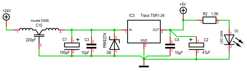

Bei der Suche nach Ferritperlen bin ich auf diese gestoßen.
https://www.reichelt.de/index.html?ACTION=446&LA=0
Die kleine Version mit 220pF für 26 Cent sollte ausreichen?
Sind 2 Spulen in Reihe und in der Mitte ein C gegen Masse.
Dahinter die Supressordiode, dann die Kondensatoren für den Regler und
der Regler selbst. Das wäre für mich mit wenig Aufwand bezahlbar zu
machen für einen gewissen Schutz gegen groben Mist.
Oder anders herum?
Ferritperle, dahinter die Kondensatoren für den Regler, danach die
Supressordiode, dann der Regler selbst.
von Links nach Rechts. Eine einfache Drosselspule,  dann gleich die
Supressordiode noch vor dem Elko und dem Kerko. Pro Ampere am
Spannungsregler sollte aber schon etwas mehr wie 2.000µF zur Verfügung
stehen dann direkt vor und nach dem Spannungsregler einen 100nF Kerko
der weitere Elko ist meiner Meinung etwas groß hier würde ich mich auf

Drosseln baut man nicht ohne genauere Überlegung in die Versorgung, und
empfiehlt das schon gar nicht so Hemdsärmlig im Forum. Bei Drosseln in
der Versorgung ist es zwingend, eine Abschätzung der Güte durchzuführen.
Q>1 tut man nicht in die Versorgung.
Gehen wir mal von 10µH und 10µF aus, dann bräuchten C und L mindesten
1Ohm, um eine mögliche Schwingneigung zu unterdrücken. Bei Low-ESR-Elkos
hat man da schnell einen Schwingkreis mit einer Güte von 10 oder mehr.
Bei L=100µH umso mehr - da brauchts schon 10Ohm.
Nein, das tut man wenn man es braucht, sonst eher nicht.
Warum dann Ferrite? Deren L ist klein, mit dem Elko sollte Q klein sein.
Und wofür, meinst du, benötigt man hier die Supressordiode?
Für den ESD jedenfalls nichts (wie oben rechnerisch gezeigt wurde - die
Kondensatoren reichen).
Höchstens als behelfsmässiger Verpol- und Überlastschutz macht sie noch
Sinn. (drum würd ich sie lassen).
Ein größerer Elko ist nach 10m Kabel unbeding anzuraten. Dessen Wert
richtet sich nach den Anforderungen der Schaltung. Oder dem Datenblatt
des Reglers. Nicht nach Bauchgefühlen, Mondphasen oder Kaffeesatz.

Die Supressordiode soll den Regler vor groben Mist schützen wenn auf der
24V Leitung Schaltvorgänge stattfinden usw. Die 24V kommen von einem
größeren Schaltnetzteil.
