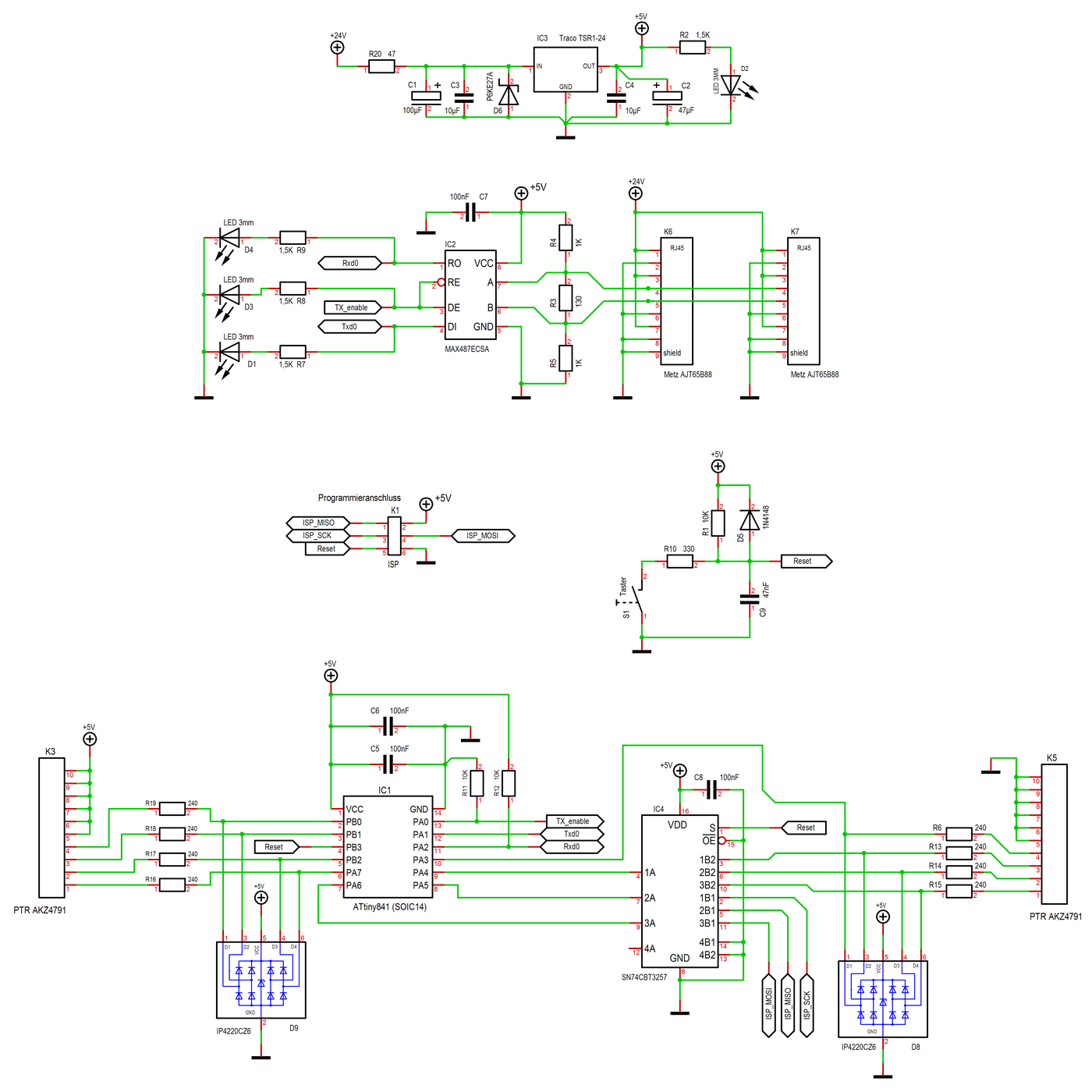

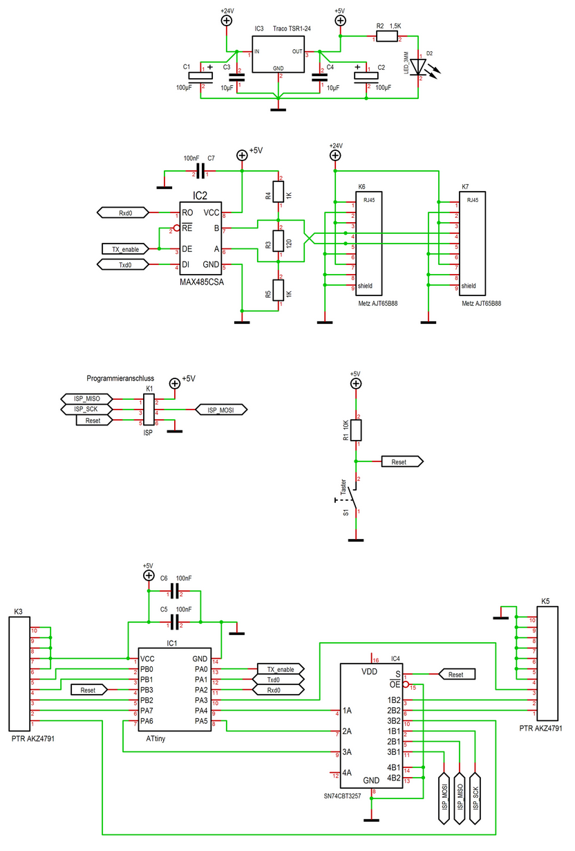

Forum: Mikrocontroller und Digitale Elektronik Schaltplancheck erbeten - ATtiny & MAX485

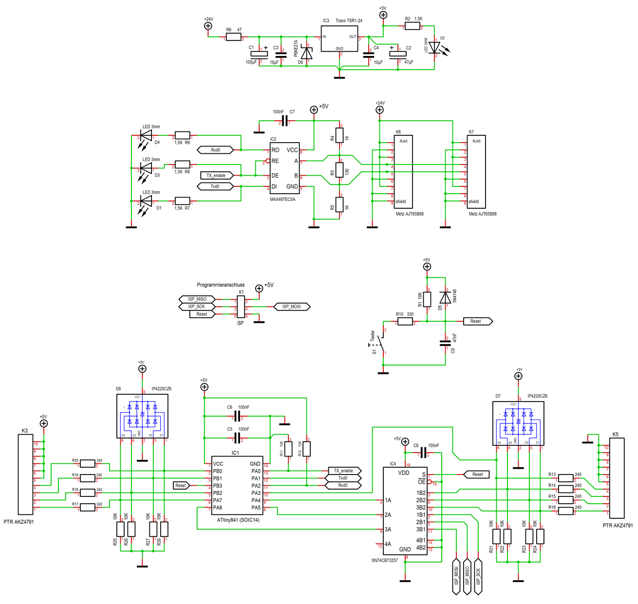

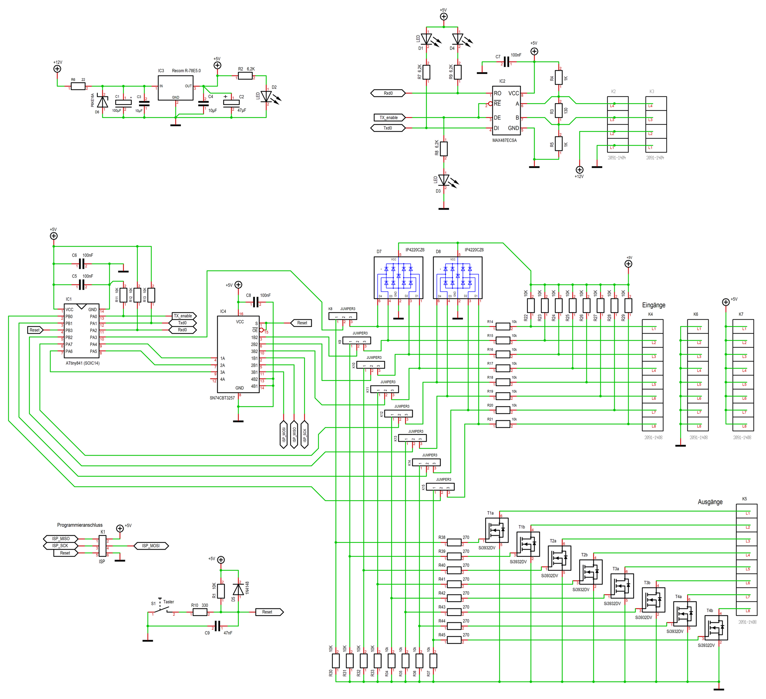

von Veit D. (devil-elec)
habe das gesammelte Wissen der letzten Wochen und Monate
zusammengetragen und einen Schaltplan erstellt. Jetzt hätte ich gern
gewusst, ob da noch Verbesserungen notwendig sind? Danach würde ich das
Layout erstellen.
Von den µC Platinen sollen mehrere an einen RS485 Bus. Für den Bus
werden Netzwerkkabel verwendet. Eine 24V Spannungsversorgung wird
darüber durchgeschleift um vor Ort 5V zu generieren.
Die RS485 Busterminierung (R3...R5) wird nur am Anfang und Ende
bestückt.
Die "Spannung Okay" LED D2 nur am Ende.

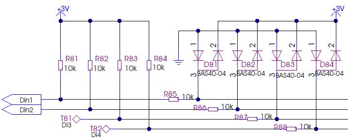

Leitungen, die von der Aussenwelt direkt an MCs führen, sind immer in
Gefahr, durch ESD oder RFI den MC zu (zer)stören. Ich weiss nicht, was
du an K3 anschliessen willst, aber LCL- oder RC Filter in solchen
Leitungen sind meistens eine gute Idee.
Verträgt der Traco die 100µF am Ausgang? Was sagt sein DB dazu?
an K3 und K4 kommt die "vor Ort" Peripherie ran. Paar Sensoren einlesen
und hier und da mit wenigen mA etwas schalten.
Wegen dem Traco DC-DC, da dachte ich etwas größer kann nicht schaden.
Wohl falsch gedacht.
Aus dem Datenblatt entnehme ich, dass ein 22µF Eingangskondensator nur
erforderlich ist bei IN > 32V. Wäre bei mir nicht der Fall. Also muss
ich alle Kondensatoren am Eingang weglassen? Stören die sein
Regelverhalten?
Für den Ausgang wird eine max. kapazitive Last von 470µF angegeben.
von Winfried M. (win)
Größere Kapazitäten am Eingang sollten nicht schaden, geregelt wird ja
der Ausgang, nicht der Eingang.
von Jim M. (turboj)
RS485 braucht i.A. einen Quarz um stabil zu funktionieren. Würde ich im
Schaltplan und Layout immer vorsehen.
von Gerd E. (robberknight)
> Regelverhalten?
Nein, Kondensatoren am Eingang verbessern eher das Regelverhalten.
Daß die 22µF nicht erforderlich sind, heißt nicht, daß es keine gute
Idee ist die (oder mehr) dort hinzupacken. 100µF || 10µF wie Du es im
Plan hast ist gut.
Bedenke daß sonst jede Schwankung im Strombedarf durch das lange
Netzwerkkabel und dessen Induktivität durch muss. Das verursacht
Störungen. Ein größerer Kondensator am Regler kann das puffern.
Du musst nur aufpassen, daß wenn ein Gerät unter Spannung eingesteckt
wird, nicht der Strom zum initialen Laden des Kondensators die
(prellenden) Kontakte der RJ45-Buchse verbrennt.
Also hier hat "viel hilft viel" auch seine Grenzen.
Das ist das obere Limit. Ich würde versuchen deutlich drunter zu
bleiben, denn die erschweren die Regelung. 10 bis 47µF sollten es auch
tun. Wenn Du bezüglich Ripplespannung Sorgen hast, dann sieh lieber
einen CLC-Filter vor, also z.B. 10µF, eine kleine Drossel oder
Ferritperle, und nochmal 10µF. Miss in der Praxis nach und entscheide
dann ob die nötig sind oder unbestückt gelassen/überbrückt werden
können.
Der MAX485 überlebt keine 24V an seinen Eingängen. Ein Vertauschen der
Drähte sollte daher durch vorherige Prüfung der Drähte ausgeschlossen
werden. Oder alternativ einen Transceiver nehmen der Fault-Protected
ist, da gibt es welche von Maxim und TI die bis +-80V bzw. +-70V
geschützt sind.
Keine "MAX485" genannten Bausteine billig aus China kaufen und dann
erwarten, daß die so funktionieren wie im Datenblatt von Maxim
beschrieben.
von U. M. (oeletronika)
bei RS485 ist IMHO A-Leitung im Ruhezustand auf High-Pegel. Bei ProfiBUS
ist es umgekehrt. Entsprechend ist die Vorspannung über R4 und R5
anzuschließen. Wenn man es bei allen Teilnehmern falsch macht, wird es
trotzdem funktionieren, nur nicht mit anderen RS485-Komponenten, die
richtig polarisiert sind.
In die Terminierung für übliche 120 Ohm -Leitungen gehen formal auch die
Widerstände R4 und R5 mit ein, weil die über die Versorgung quasi
kurzgeschlossen sind. Entsprechend kann R3 etwass angepasst werden (z.B.
130 Ohm).
Wie hoch sollen die Baudraten werden?
Bei eher niedrigen Baudraten unter ca. 300 kBaud sind
bandbreitenbegrenzte Treiber sehr zu empfehlen (z.B. MAX483 statt
MAX485). Dann ist auch die Terminierung eher sehr unkritisch.
Höhere Baudraten sollte man meiden, sofern es irgend geht.
Wo wird das eingesetzt und welche Leitungslängen werden verwendet.

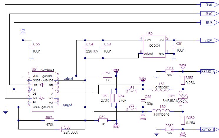

Ich sehe keine Schutzbeschaltungen. Ja nach Störumgebung sollte man
solche anwenden (für Signale als auch für Stromversorgung). Das gilt
ganz besonders für Prozessorports, die direkt nach außen gehen.
Je nach zu erwartenden Störungen, ist evtl. auch galvanische Trennung
zweckmäßig (wirkt insbesondere bei Blitzschlag in Verbindung mit
Schautzbeschaltungen).
Sollen Busteilnehmer im Betrieb evtl. mal entfernt werden?
Dann wäre eine flexible Terminierung mit Schaltern oder Jumpern in Reihe
zu R4/R5 zweckmäßig.
Was sich immer super  macht, ist eine LED-Anzeige z.B. an Rxd und Txd,
welche Datenverkehr anzeigt. Auch die Richtungsumschaltung könnte man
separat anzeigen.
Wenn ein Prozessor reseted wird oder irgendwie beim Booten festhängt,
hat man an den Ports sicher keine definierten Pegel. Pull-Up-R an Rxd
und  Pull-down-R an /Dir sind da empfehlendwert.
Gruß Öletronika
von Rainer (Gast)
Die +5V Versorgung an IC4 fehlt im Schaltplan. Hier dann noch 100nF
gegen GND schaden bestimmt auch nicht.
Rainer
von Conny G. (conny_g)

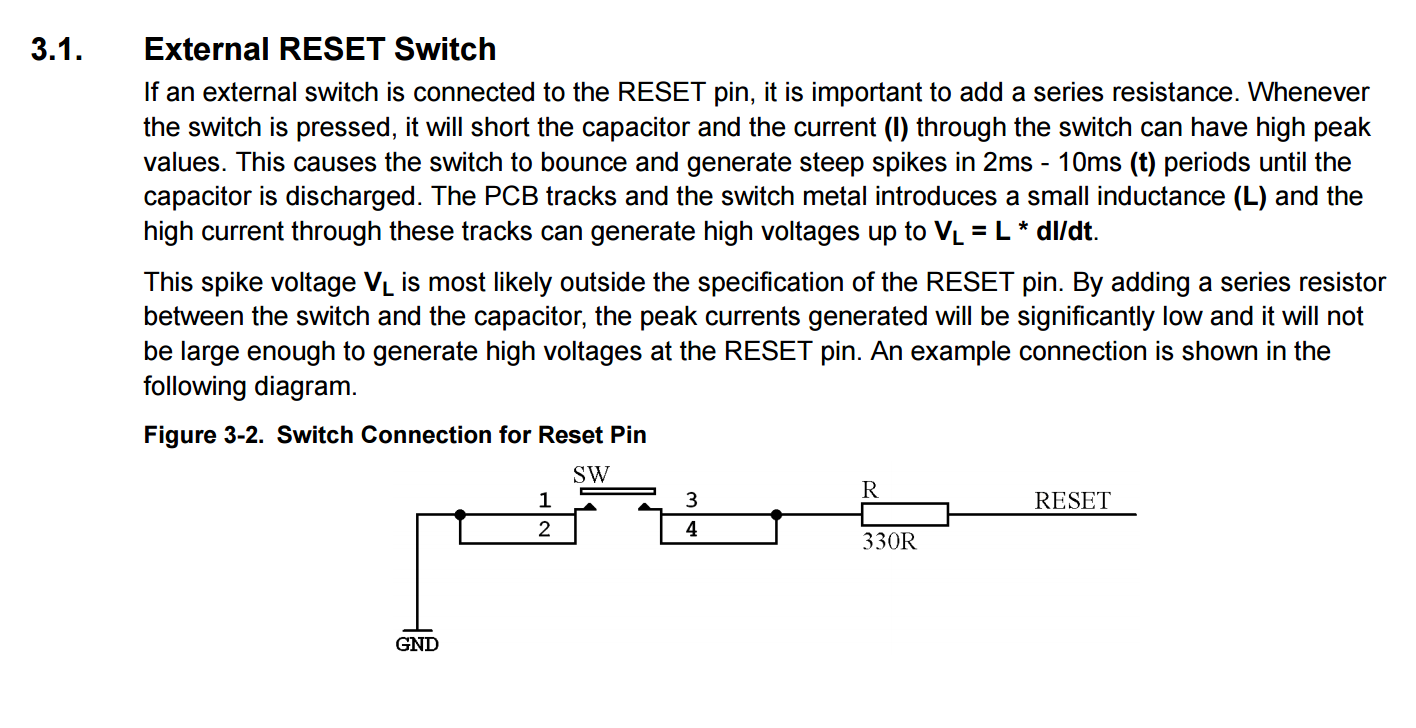

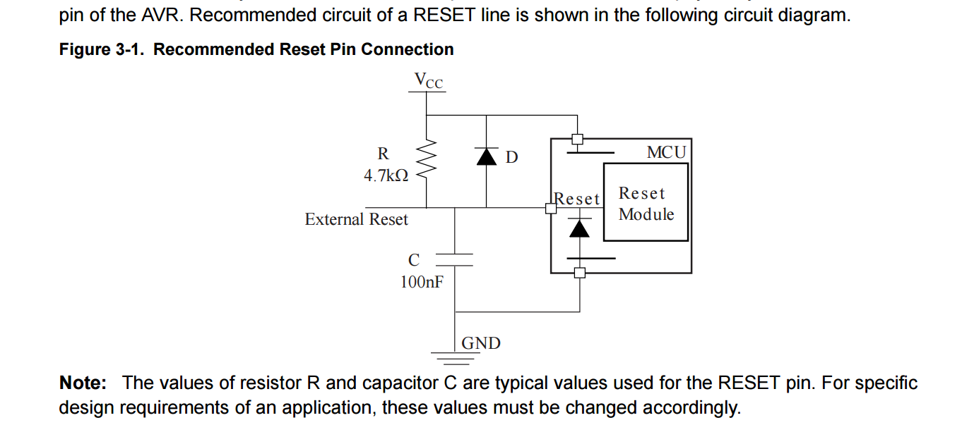

Beim Reset-Taster des Avr einen Vorwiderstand und einen kleinen C nach
Gnd zur Entprellung einfügen.
Da gibt's eine Appnote von Atmel zur Reset-Beschaltung.

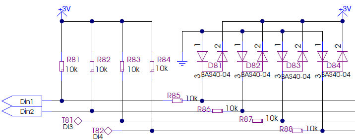

wegen der µC Pin Absicherung:
Ist das wirklich notwendig? Habe ich noch nirgends gesehen. Meint ihr
sowas wie BAV99 Schutzdioden? Von R-C Filter wird wegen
Signalverfälschung abgeraten, wie ich so lese. Bin nun verunsichert.
Eingang Traco Kondensatoren:
gut, dann belasse ich die 100µF || 10µF
Für wieviele µC Platinen wäre das allgemein gültig? Mal gesponnen, 30
Stück am Bus wären dann 3300µF die es mit einem Schlag zu laden gilt.
Ausgang Traco Kondensatoren:
gut, da kann ich den 100µF Elko "halbieren" auf 47µF. Oder lieber dafür
zwei 10µF Keramik?
Traco Ausgang C-L-C Filter:
welche Drosseln nimmt man dafür? Mit Spulen habe ich bis heute immer
bedenken, wegen der Induktionsspannung.
Die Leitungslängen werden nicht so lang werden. Ist für eine
Modelleisenbahnplatte gedacht.

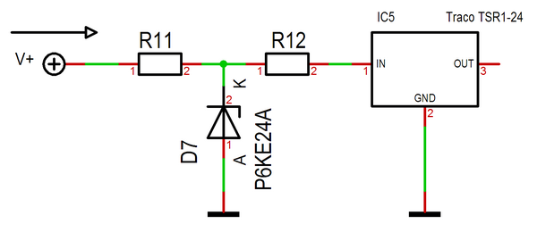

Was meint ihr mit Schutzbeschaltung für die Stromversorgung?
Das macht laut meines Wissens der Traco. Der bekommt geregelte 24VDC.
Baudrate:
Es sollen 250kBaud verwendet werden. Gut, da könnte ich den MAX483 oder
MAX487 verwenden. Hatte zum testen MAX485 geholt, kann ich ändern. Wenn
es mit 485 klappt, klappt es auch mit anderen.
Rx/Tx LED Anzeigen kann ich noch machen.
Pullup an Rx und Dir ist eine gute Idee. Danke.
(+) an IC4 ist "nur" vergessen, Danke.
Reset:
wenn man per ISP programmiert, wäre ein C hinderlich, die Appnote ist
auch ziemlich alt
Veit D. schrieb:
> Mal gesponnen, 30
Bei 30 Stück wäre der MAX485 der falsche IC: der erlaubt max 32 Receiver
am Bus. 30 wären da ziemlich grenzwertig wenn noch die Kapazität der
Kabel dazukommt.
Da solltest Du dann eher den MAX487 oder ähnliche nehmen, die erlauben
128 Receiver.
Ansonsten wird es da dann sinnvoll über eine Einschaltstrombegrenzung
nachzudenken. Oder macht das Netzteil das schon von selber?
Sollen einzelne Nodes in den unter Strom stehenden Bus eingesteckt
werden können oder wird nur bei abgeschaltetem Strom umgestekct?
Wie gesagt, nur nötig wenn Du Dir wegen dem Ripple sorgen machst. Der
Attiny sollte da kein Problem mit haben. Nur wenn Du z.B. ein paar
analoge Sensoren oder ähnliches dran hast könnte das relevant werden.
In der ersten Stufe würde ich dann mal einen CLC-Filter mit ner
Ferritperle probieren.
ich hatte irgendwie eine ältere Appnote im Sinn. Hauptsächlich jedoch
diesen älteren Thread im Gedächtnis.
Beitrag "saubere Reset Schaltung - Atmel Mega 8"
Hast du den C drin und programmierst mittels ISP und alles funktioniert?
Zu dem speziellen Thema gibts leider tausende Meinungen.
MAX487 geht klar, hat man noch "etwas" Luft für noch paar mehr.
Der ATtiny läuft mit seinen internen 8MHz und eben 5V, ich denke auch da
kommt der nicht so schneller außer Tritt ohne weitere Filter. Ich kann
im Layout paar Bohrungen vorsehen um noch ggf. was einzulöten. Von den
Platinen werden dann auch erstmal nur paar wenige bestellt. Erst wenn
das läuft, wird erweitert, so meine Plan.
Nun wäre noch die Frage offen wegen dem Pin Schutz. Wie macht ihr das
genau? Ist das wirklich notwendig an jeden Pin diesen Aufwand zu
betreiben? Ich habe ehrlich gesagt noch keine µC Platine gesehen wo
ringsrum für jeden Pin Filter bestückt waren. Das müsste dann eigentlich
schon rein platzmäßig in den µC rein an jeden Pin.
Das Netzteil hat keine Einschaltstrombegrenzung. Ich muss zugeben, ich
hatte am Anfang auch den Gedanken ich könnte im laufenden Betrieb die µC
Platinen wechseln oder ähnliches. Werde davon jedoch nun absehen. Ab-
und anstecken nur ohne Spannung. Allein schon wegen den empfindlichen
Kontakten der RJ45 Buchse. Bin überhaupt gespannt was am Ende für ein
Strom fließt mit allen drum und dran. Deswegen hatte ich an die Rx/Tx
LEDs usw. nicht gedacht. Wenn ich jedoch die 2mA LEDs nehme, behaupte 2
leuchten "für die Spielereien" immer gleichzeitig, dass umrechne auf die
24V Versorgung und 30 Platinen, macht 0,6W, dann komme ich dafür auf
einen Strom von 25mA, würde behaupten, dass ist kein Problem.  :-)
Selbst wenn es wegen Verlusten paar mehr sein werden.
Mir fällt noch eine Frage ein. Wenn ein µC Ort eine größere Last
schalten muss, zum Bsp. eine Weiche, kleinen Motor oder ähnliches. Dann
mache ich das über einen Transistor o.ä. mit extra Spannungzuführung.
Also nicht von den mitgeführten 24V der Busleitung. Wie verhält sich das
mit der Masse? Theoretisch bekomme ich doch ein immer größer werdendes
"Masse-Offset" je weiter hinten ich am Bus bin. Wäre es ratsam solche
größeren Lasten galvanisch entkoppelt anzusteuern?
Das ist dann halt nur was für langsamere Baudraten. Wenn Du 115200 oder
höher drüber fahren willst, würde ich Quarze vorsehen.
Wenn Du da Buchsen rausführst, macht ein Schutz gegen ESD schon Sinn.
Denn wenn Du da was reinsteckst oder rausziehst, kann ESD Deinen µC
schädigen. Egal ob er an die Stromversorgung angeschlossen ist oder
nicht.
Die einfachste Variante dürfte ein Serienwiderstand in jeder Leitung von
z.B. 100 Ohm sein. Besser wird es, wenn Du möglichst nah an den Stecker
einen ESD-Schutzbaustein packst, dann den Serienwiderstand und dann zum
Pin vom µC fährst.
Als ESD-Schutzbaustein nehme ich z.B. gerne die hier:
http://www.tme.eu/de/details/ip4220cz6/
Die sind für 4 Leitungen und gehen auch für höhere Geschwindigkeiten,
wie USB 2 und 100MBit-LAN.
Für das RS485 gehen die nicht, denn die sind nur bis 5V gedacht. Ich
würde da lieber gleich robustere Transceiver nehmen. Ich selbst habe
z.B. in einem Projekt erfolgreich SN65HVD1780 von TI verwendet. Da ist
bisher keiner von kaputt gegangen.
Als Schutz für die Tracos könntest Du etwas dickere TVS-Dioden vorsehen,
z.B. SMAJ24A. Wenn durch irgendwelche harten Abschaltvorgänge, Kabel
reißt,... die Iduktion des Kabels etwas Überspannung erzeugt, leiten die
die ab.
korrekt.
Die RS485-Transceiver haben eine erlaubte Common-Mode-Voltage. Wenn Du
durch Deine Masseverschiebung aus diesem Bereich raus kommst, bekommst
Du Probleme mit dem Datentransfer. Wenn Du zu weit raus kommst und Du
einen empfindlichen Transceiver verwendest, geht der dabei kaputt.
Wenn Du die separat versorgst, könntest Du die z.B. über nen Optokoppler
schalten. Aber wenn Du bei Deinen Motoren umpolen willst etc. werden das
halt etwas mehr Optokoppler. Dann evtl. auch noch die Sensoren
entkoppeln wenn die ne Verbindung zu der anderen Masse haben etc. - das
summiert sich.
Ich weiß nicht wie groß Dein Modellbahntisch ist, gibt ja von halbem
Schreibtisch bis Miniatur-Wunderland alle möglichen Abstufungen. Wenn
das nicht zu groß ist, würde ich es vielleicht erst mal mit nem dicken
Masseband versuchen was Du um den Tisch rumführst. Wenn Du robuste
Transceiver und den ESD-Schutz nimmst, geht nix kaputt und Du bekommst
höchstens Übertragungsprobleme falls es nicht reicht.
Masseband, Optokoppler - gut. Wenn die Anlage 2x2m wird wäre das schon
das Maximum.
Bessere RS485-Transceiver - okay, die MAX48x gibts auch noch in einer
MAX48xE Version mit ESD Schutz, mal sehen wie preislichen Unterschiede
zu TI liegen.
Pin ESD Schutz wegen Klemmleisten "live" Anschlüssen, dass leuchtet mir
ein, hatte ich nicht auf dem Schirm. Danke, werde ich einplanen. Ich
habe zwar auf meinem Steckbrett noch nie was gekillt durch reines ab-
und anstecken, aber unter der Anlage kann das ja anders aussehen.
Baudrate
ich habe das schon im halb fliegenden Aufbau getestet mit 250kBaud,
funktioniert ohne Probleme, die Baudrate muss nur ein ganzzahliges
Vielfaches sein vom Takt. Die µC werden zu Begin kalibriert. Zusätzliche
Test mit Heißluftfön zeigten, dass der Takt nicht wegdriftet, wird
einwandfrei konstant gehalten von der ATtiny internen Takteinheit.
Gibt es auch eine TVS Dioden Empfehlung in Nicht SMD Ausführung? Ich
versuche das immer zu vermeiden. SMD ICs gehen immer noch, aber so
einzelne 2pol. Mini-Bauelemente fliegen immer gern weg.
Nein, kannst auch öfters deine uC wechseln. Dann am besten gleich auf
Fassung setzen.
Für dig.Input z.B. Schutzbeschaltungen wie im Anhang zu sehen.
Bei 5V-Logik dann natürlich an +5V statt an +3V
Kommt doch drauf an, was man konkret machen will und welche Funktionman
benötigt. Natürlich muß man die Zeitkonstante beachten.
Wenn man z.B. bei 115 kBaud Bitbreiten von fast 10us hat, wäre ein
Glitch-Filter mit Anstiegszeiten um 10...100ns kein Problem.
http://www.elektronikpraxis.vogel.de/design-tipps/analogtechnik/articles/371589/
Setze am 24V-Eingang je einen Reihenwiderstand, der im normalen Betrieb
ca. 1V Spannungsabfall verursacht.
> zwei 10µF Keramik?
Die Regler kömen laut Datenblatt mit rel. großen Kapzitäten gut zurecht.
10uF Keramik sind aber eh gut.
Brauchst du nicht, wenn es nur eine reine Digitalelektronik ist.
Selbst für analoge Schaltungen ist es erst zweckmäßig, wenn diese sehr
sensibel sind (sehr hohe Verstärkung).
Warum schreibst du das nicht gleich?
Überspannungsimpulse sind leicht möglich, auch z.B. bei Gewitter durch
Induktionsspnnungen auf Zuleitungen. Bei über 40V fliegen dir dann
Regler ab. z.B. ein Suppressordiode SMCJ28 verhindert das recht
zuverlässig.
Als Kurzschlusschutz wäre auch ein Polyswitch ganz gut.
Die Schaltungen werden wohl kaum mehr als paar 10mA benötigen. Da wäre
ein Polyswitch für z.B. 100mA ok.
Aber über einige Meter Zuleitungen, oder?
> Baudrate:
> MAX487 verwenden.
Sehr zu empfehlen. Dadurch wird das ganze System deutlich gutmütiger
gegen Fehlterminierung, externe Störungen und Kabelqualität.
Nicht jedes Pin ist gefährdet. Aber Pins, die nach außen gehen und wo
man Kontakte berühren kann, sind ESD gefährdet.
Das mußt du mir dir selber abmachen, ob die Gefährdung marginal ist oder
nicht.
An sich kein Problem.
> Allein schon wegen den empfindlichen Kontakten der RJ45 Buchse.
Warum tust du dir das mit den RJ45-Buchsen an ???
Das ist dorch keine robuste Technik für so eine Anlage, wo man ständig
was an- oder abstecken muß und an den Kabel fummelt.
Warum nicht ordentliche robuste Steckverbinder z.B. im Raster 3,81mm
oder 5mm mit Kabel-buchse/stecker? Da gibt es einiges z.B. von Wago,
weidmüller, PTR, Phönix usw.
geschirmte Kabel brauchst du auch nicht. Statt dessen verdrahte unter
der Platte paar dicke PE-Leitungen für guten Potentialausgleich.
Vergiss die sogenannten Low-Power-LED (2mA-LED).
Superhelle SMD-LED mit 300mcd und mehr kannst du mit weniger als 0,5mA
betreiben und die sind immer noch sehr gut sichtbar.
Siehe oben.
Auch die 24V kann man sternförmig mit ausreichend dicken Leitungen
verdrahten. Die Spannung holst man sich dann vom einem nahe liegenden
24V-Knotenpunkt.
Auch aus solchem Grunde macht die Stromversorgung über den Linienbus
keinen richtigen Sinn.
Übrigens, bei Verwendung der Bandbreitenbgrenzten Bus-Treiber machen
auch Stichleitungen von paar Meter Länge keine Probleme.
Da kannst du den RS485-Bus auch sternförmig verdrahten und die
Bus-Terminierung am Sternpunkt reicht dann auch aus.
Gruß Öletronika
soweit alles klar. Und Danke für die vielen Informationen. Auch an alle
an der Stelle.
Wegen dem RS485 Bus wird es nochmal detailierter. Was spricht gegen RJ45
und deren Kabel und Buchsen wenn am Ende wenig Strom fließen wird? Ist
einfach aufzubauen und bewährt. Die genannten Buchsen sind viel teurer
und die Schirmung geht verloren. Etwas Schirmung wird schon notwendig
sein, denke ich. Also quer durch "die Bude" mit unverdrillten Draht wird
wohl sicherlich nicht funktionieren. Die Platte wird zwar nicht sooo
groß, aber hier und da wird es schon paar Stellen geben wo Störungen
verursacht werden. Motoren, Magnetfelder oder ähnliches. Wenn eine alte
Lok vorbei rauscht sowieso.  :-)  Da gehe ich lieber mit LAN Kabeln auf
Nummer sicher.
Topologie:
RS485 ist doch ein Bus, vorne und hinten terminiert. Dabei sollte doch
jede Sternform verboten sein. Da bin ich ehrlich gesagt skeptisch.
24V Einspeisung:
Ich denke eben die Spannungsmitführung ist am einfachsten.
Wenn ich die 24V nicht mitführe und stattdessen 2 dicke Kabel um die
Platte verlege mit vielen Kontaktstellen um mittendrin anzuzapfen,
bekomme ich damit keine Probleme mit der Schirmungsmasse vom RS485 Bus?
Die werden dann zwangsweise an den Stellen verbunden. Die Schirmung soll
ja nur an einer einzigen Seite auf Masse gelegt werden. Das würde ich an
der Netzteil-Seite Eingangsseitig machen.
wie kam ich auf die RJ45 Teile?
Der Hauptgrund war, ich kann beim verdrahten für den Bus keinen Fehler
machen. Die Kabel, Buchsen usw. sind standardisiert. Ich kann nichts
vertauschen, was fatal wäre.
Zugeben, die Wago picomax Reihe ist sehr schön, nur hier müßte ich jede
Leitung selbst anfertigen und eben alles ohne Schirmung. Wenn ich jedes
Leitungsstück einseitig für sich auf Masse lege, an die 24V
"Ringversorgung", dann befürchte ich wieder Masseprobleme für den Bus.
Oder habe ich hier einen Denkfehler? Ich meine das Bussignal und die
Versorgungsmasse gehören ja zusammen. Der MAX48x IC kann ohne seine
Masse mit den Bussignalen nichts anfangen. Denkfehler?
RJ45 ist weit verbreitet, fertige Kabel verfügbar, hat definierte
Impedanz und ist günstig.
Sie haben aber auch Nachteile:
- keine voreilende Massekontakte. Damit unter Umständen Probleme beim
Einstecken unter Spannung. Wenn Du nicht unter Spannung umsteckst ist
das irrelevant
- Geringe Querschnitte und Stromtragfähigkeit. Wenn es nur um ein paar
Attinys geht kein Thema. Motoren etc. wird dagegen schon schwieriger.
Wenn Du unter Spannung umsteckst, wird das Laden der Kondensatoren evtl.
zum Problem.
- Verwechselungspotential mit Ethernet oder ISDN. Dabei Gefahr der
Beschädigung für die eine oder andere Seite.
Deiner Problembeschreibung nach scheinen mir die Nachteile für Dich
nicht relevant. Daher sehe ich bei RJ45 für Dich kein Problem.
gut, dann belasse ich das bei dem RJ45 Teilen. Wenn es beim ersten
testen Probleme gibt, muss ich sowieso umdenken. Ich ändere die Tage den
Schaltplan mit den neuen Informationen ab.
Danke erstmal.  :-)
wegen der Supressordiode für den Traco Schutz muss ich nachfragen.
Wenn ich alles was über 24V kommen sollte vom Traco fernhalten möchte,
dann muss die "minimum Breakdown Voltage" über 24V liegen?
Ich würde die auswählen: P6KE27A
https://www.fairchildsemi.com/datasheets/P6/P6KE27A.pdf
Vbr: 25,7 .. 28,4V
Die nächst kleinerer P6KE24A würde schon ab 22,8V leitend werden?
Eigentlich die Reverse standoff Voltage über 24V.
> Vbr: 25,7 .. 28,4V
Das sollte eigentlich auch noch ausreichen, vor allem weil Du ja noch
etwas Leitungswiderstand hast und so immer noch etwas von den 24V
verloren geht.
könnte. Irgendwo von 22,8V bis 25,2V fließen 1mA (=der Test current).
Die wäre also für 24V ungeeignet.
Danke, hat nachdenklich gemacht. Habe mich mal versucht genauer schlau
zu machen über die Supressordioden Parameter.
Bleiben wir mal als Bsp. bei der P6KE27A.
Reverse Standoff Voltage: 23,1V
Breakdown Voltage: 25,7 ... 28,4V
Clamping Voltage: 37,5V
Peak Pulse Strom: 16A
Bedeutet, dass die "Reverse Standoff Voltage" über der normalen 24V
Betriebsspannung liegen soll, damit diese den normalen Betrieb nicht
stört. Deshalb dann besser die P6KE30A. Kommt eine Störspannung hinzu,
wird sie ab 25,7V niederohmig und begrenzt die Spannung für die
nachfolgende Schaltung auf ihre "Clamping Voltage". Das sollte soweit
stimmen. Damit die hohe Clamping Voltage die nachfolgende Schaltung
nicht beschädigt muss diese über einen Reihenwiderstand vernichtet
werden. Die Differenz zwischen "Reverse Standoff Voltage" und "Breakdown
Voltage min" ist ein Sicherheitspuffer.
Soweit noch korrekt?
Sagen wir mal der Traco verträgt nur max. 30V am Eingang mit 0,5A, dann
muss R12 dafür sorgen das nicht mehr als 0,5A fließen und die Differenz
37,5-30V an ihr abfallen. Also muss R12 mindestens 7,5/0,5A = 15 Ohm mit
3,75W sein? Ganz schöner Klopper. Wegen den kurzen ESD Pulsen reichen
dann auch übliche 0,6W Widerstände. Soweit korrekt?
Jetzt wäre noch die Frage wer begrenzt den Supressordiodenstrom? Damit
sie nicht nur eine ESD Störung abfängt sondern alle. Ist R11 notwendig
oder nicht? Wie groß muss der sein? Ich meine wenn 15kV Peak ankommen
bei max. 16A müßte der ja im Worst Case 935 Ohm sein. Wenn mehr als 15kV
kommen ist er hinüber? Welche Leistungsklasse überhaupt?
Ich meine, du machst dir um Störungen Gedanken, die bei hunderte Meter
langen Leitungen in industrieellem Umfeld zu berücksichtigen sind, aber
nicht in der Wohnung innerhalb eines Raumes.
Ich würde mir bei so einem Projekt vielmehr um mechanische Robustheit
der Verdrahtung, um einfache Montage und leichte Reparatur- und
Nachrüstmöglichkeiten Gedanken machen.
> Etwas Schirmung wird schon notwendig sein, denke ich.
Ich denke, in dem Fall eher nicht. Gut verdrillte Adernpaare sind sicher
ausreichend. Selbst RS485 scheint mir unter den Bedingungen schon
High-End zu sein. Das wird 100 mal störsicherer als jede USB-Leitung,
die am PC normal auch zuverlässig funktioniert.
Für diese Anwendung wäre auch einfache Übertragung von TTL-Signalen ohne
große Probleme möglich (ordentliche Treiber vorrausgesetzt).
Natürlich funktioniert das!  Du siehst da Gespenster.
RS485 ist als differenzielles Interface dagegen sehr unempfindlich.
Zumal du noch verdrillte Leitungen hast und Schirmung...
> Wenn eine alte
Du übertreibst IMHO ziemlich
> Da gehe ich lieber mit LAN Kabeln auf Nummer sicher.
Kannst du ja machen.
Ich würde lieder auf eine ordentliche niderohmige Masseführung achten
und auf ordentliche Stromzuführung. Dafür sind RJ45-Stecker und
LAN-Kabel nicht gedacht.
> Topologie:
Du willst doch nicht mit 10MBaud oder mehr arbeiten?
Mit den banbbreitenbegrenzten Treibern sind Stichleitungen von 10m Länge
und mehr kein großes Problem.
> 24V Einspeisung:
Du machst dir Probleme, wo keine sind.
> stört.
Ja, so sollte es sein.
Naja, deren Clampingspannung liegt aber schon bis über 40V.
Das ist der 2 Parameter, den man beachten sollte. Bei einer max.
Eingangsspannung von 36V für den DCDC-Wandler sollte die
Schutzbeschaltung dann eben auch schon bai knapp 40V begrenzen.
Ja, allerdings ist die Clampingspannung auf die max. Stromstärke
ausgelegt. Da muß man nun bewerten, welche max. Intensität der Störungen
man erwarten kann. ESD ist da unkritisch, weil deren Energiemenge eher
winzig ist. Bei Blitzschlag kann es schon anders aussehen, wenn die
Leitungen lang sind (bis 1km) und auch noch Outdoor verlaufen. Bei einer
Modellbanhnanlage werden die Leitungen aber wohl eher nur sehr kurz sein
un im Raum bleiben.
Wenn du auch noch eine Schirmung hast, umso besser.
> Das sollte soweit
> werden.
Solche Auslegung ist unüblich. Die Suppressordiode selbst sollte die
Spannung unter der Zerstörschwelle der anchfolgenden Schatungen halten.
Die transienten Störunge durch ESD oder Blitzschlag haben eine gewissen
Energie, die durch die Supressordiode aufgenommen wird.
Gegen dauerhafte Überspannungen ist das Schutzkonzept so nicht sinnvoll.
Bei geringer Stromaufnahme kann man aber Reihenwiderstände einsetzen,
nur müßten diese auch für solche hohen Impulslasten ausgelegt sein,
sonst werden diese verheizt.
Woher weißt du, dass da immer 0,5A fließen?
Laut Datenblatt sind bis 36V Einagngsspannung zulässig.
Leider stehen keine maximum Ratings im Datenblatt?
Aber bis 40V wird wohl noch nicht zur Zerstörug führen.
Das ist nur Energievernichtung im normalen Betrieb.
Du hast doch eine 24V-Versorgung. Da kommt also nur die Energie, welche
die Störung hat über die Diode.
> Damit sie nicht nur eine ESD Störung abfängt sondern alle.
Was sind alle?
Z.B. versehentlicher Kontakt an Netzspannung wirst du so nicht abfangen.
Da geht immer was kaputt. Ist auch nicht nötig, weil du doch nicht die
absicht hast, da Netzspannung anzulegen, oder?
> Ist R11 notwendig oder nicht?
Nein, lass den weg.
Ja, das ist eben die Frage: Mit welchen Störungen will man rechnen.
Einem EMP infolge Atomwaffeneinsatz muß man nicht berücksichtigen.
Gruß Öletronika
das ist eine sehr ausführliche und umfassende Antwort. Damit hatte ich
nicht gerechnet. Vielen Dank dafür.
Aus Unkenntnis und Übervorsicht habe ich da wohl die ganze Sache
übertrieben. Ich dachte das wäre für den RS485 Bus das Beste was man
machen kann und das ist für mich gerade gut genug.  :-)
EMP Waffen kommen bei mir nicht zum Einsatz. Ich denke das ich doch
nochmal umschwenke könnte auf normal verdrillte Leitungen. Die können
dann auch dicker sein mit besseren Steckverbinder. Macht zwar mehr
Arbeit, hat aber auch Vorteile wie ich nun gelernt habe. Muss ich mir
nochmal überlegen. Momentan kann ich ja beide Varianten ins Auge fassen,
solange die Leistung nicht ansteigt übers LAN Kabel. Hier begrenzen die
"einfachen" Kontakte.
Mit allen Störungen meinte ich die, die eben so sein könnten. Ich weiß
nicht was man sich auf einer paar Meter langen DC-Leitung so einfangen
kann. Habe früher meine Modellbahnplatten verdrahtet wie ich dachte. Da
hatte ich noch keine µC und dergleichen, wie auch ohne Computer. Nur den
Eisenbahntrafo, eine Schalter/Tasterleiste und das wars. Unten drunter
bunte Drähte eher wild gezogen. Jetzt mach ich seit einer Weile mit µC
rum und kam auf die Idee mit der Modellbahnsteuerung.
Die angenommen 0,5A für den Traco waren falsch. Das ist die 5W Version.
Demnach würden bei Vollauslastung am Eingang max. 5W/24V=0,2A
reinfließen. Plus unbekannter Eigenbedarf in geringem Umfang. Das hätte
der 2. Serienwiderstand in meinen Gedanken auf die 0,2A begrenzen
sollen. Wäre jedoch wieder so eine wischiwaschi Dimensionierung.

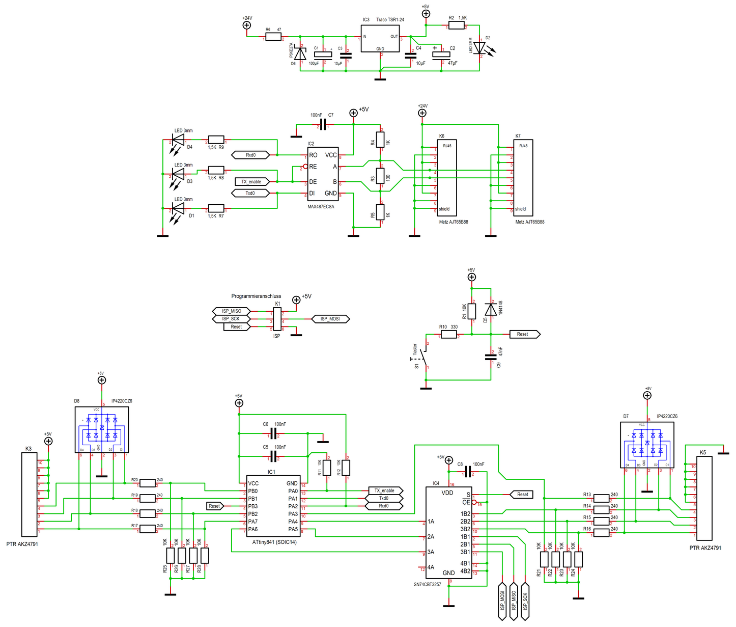

habe den gesamten Schaltplan überarbeitet und denke nun alles richtig
geändert zu haben. Würde jemand bitte nochmal drüberschauen?
Edit:
mit den Superhellen LEDs und neuen Stecker muss ich schauen was ich
nehme.
Für die RS485-Leitung fehlt noch ein ESD-Schutz.
Beschreibung siehe hier:
http://www.ti.com/lit/an/slla292a/slla292a.pdf
Passende TVS Dioden z.B.:
CDSOT23-SM712
SM712-02HTG
ich meine, die Terminierung ist immer noch falsch herum.
Im Ruhezustand ist normal  A=high und B = low.
Die Schutzbeschaltungen am Port und B gehören normal hinter die
strombegrenzenden Widerstände, nicht davor (von außen gesehen).
Für digitale Eingänge sollten die Reihenwiderstände möglichst größer
sein (z.B. 4,7).
Außerdem sollten Portsignale für freie Verwendung mit Pullup-R oder
Pulldown-R versehen werden, damit man immer einen def. Zustand hat (z.B.
auch im  Resetzustand, wenn die Ports üblicherweise hochohmig sind).
Für digitale Ausgänge ist es nicht schlecht, wenn man einen
leistungsfähigen Treiber oder Transitoren/Transitorarray (z.B. ULN2003)
vorsieht.
Als Stecker für RS485 nutze ich auf PCB sehr gerne PRT  STLZ1550/3
und am Kabel entsprechend AKZ1550/3
Gibt es z.B. hier für paar Cent:
https://www.voelkner.de/products/422830/PTR-Stiftgehaeuse-Platine-STL-Z-1550-Polzahl-Gesamt-3-51550035355F-Rastermass-3.50-mm-1-St..html
https://www.voelkner.de/products/120929/Schraubklemme-Akz1550-Rm-3-81-Gn-3-Pol.html.
Kompatible Teile gibt es von einigen Firmen wie z.B.
Weidmüller, Phönix, Würth, Euroclamp
Da kann man auch ordentliche Leitungen mit z.B. 0,5mm²...1mm² mit
Aderendhülsen einklemmen. So was ist für Jahre robust und jederzeit
leicht zu reparieren oder zu ändern.
Auch Stromversorgung mit einigen A ist darüber kein Problem.
Gruß Öletronika
mit der richtigen Bus-Vorspannung ist in der Tat ein Problem, stelle ich
gerade fest. Ich hatte das auch nur auf irgendeiner Seite gesehen und
dann übernommen. In den MAXIM Datenblättern gibts gar keine Vorspannung.
Nur die 120 Ohm A-B Terminierung. Auch bei TI nicht. Dabei wird B immer
oben und A immer unten dargestellt. Warum eigentlich? Das verwirrt.
Da diese Verwirrung nicht reicht, sind vermeintlich glaubhafte Seiten
auch noch widersprüchlich. Jedenfalls für mich.
Bsp.
a)
http://rn-wissen.de/wiki/index.php?title=RS485
Im Text wird geschrieben das A mit "-" und B mit "+" gekennzeichnet ist.
Danach schreibt man das A gegen (+) und B gegen (-) geschalten werden
soll. Echt verwirrend für mich.
b)
https://www.maximintegrated.com/en/app-notes/index.mvp/id/1090
hier wird gezeigt das man A gegen (+) und B gegen (-) schalten soll.
c)
https://de.wikipedia.org/wiki/EIA-485
Hier wird dargestellt das "+" gegen (+) und "-" gegen (-) geschalten
wird. Toll. Im Text steht dann wiederum B wäre "+" und A wäre "-". Wer
soll da noch durchblicken?
Die einzigen klaren Aussagen sind deine und die eines Gastes vom
17.04.08.
Er schrieb hier im Forum in einem alten Thread auch das A gegen (+) und
B gegen (-) geschalten werden muss. Denn die RS485 ICs haben die
Pinbezeichnung A und B, nicht + oder -. Ehrlich gesagt lese ich nirgends
heraus welcher im Ruhezustand (+) oder (-) Potential hat. Aber gut, ich
werde A und B vertauschen. Vielen Dank für den wichtigen Hinweis.
Schutzdioden/Widerstände, Mist doch vertauscht, war mir nicht sicher. In
den USB-ESD Beschreibungen von NXP, TI und Infineon waren nämlich gar
keine Widerstände drin. Nur die ESD Dioden. Deinen Schaltplan oben
konnte ich leider nicht richtig lesen was Eingang und was Ausgang ist.
Soll aber keine Entschuldigung sein.
Wegen den 240 Ohm. Größer kann ich die nicht machen. Ich weiß ja jetzt
noch nicht wofür ich die Pins verwende. Ich weiß jetzt weder das es
Eingänge noch Ausgänge werden noch was ran kommt. Die 240 Ohm stellen
damit nur erstmal einen Kurzschlussschutz dar. Wenn ich die größer
mache, dann reicht das nicht einmal um irgendwas ordentlich zu schalten.
Wenn ich weiß das es Eingänge sind, kann ich die größer machen. Aber so
... ein Dilemma. Ich könnte höchstens die Bestückung derer offen lassen
bis zum Einsatz.
Die externe Beschaltung soll möglichst unabhängig vom µC Board bleiben.
Dort werden dann ggf. Treiber, Optokoppler oder ähnliches vorgesehen.
Damit kann ich das µC Board unkompliziert austauschen wenn nötig.
Pullups für die genutzen Pins wollte ich mir noch überlegen, ob das
überhaupt notwendig ist. Ich meine, wenn ich daran rumbaue, fährt eh
kein Zug, da kann meinetwegen schalten was will. Oder siehst du das ganz
streng anders?
Oder ich gönne mir den Luxus und baue 2 Sorten von µC Platinen. Auf
einem alles Ausgänge und auf dem anderen alles Eingänge. Dann kann ich
10K Serienwiderstand bzw. Ausgangstreiber vorsehen und auch die
Pullups/Pulldowns.
Stecker, ich glaube solche ähnlichen hatte ich vor langer Zeit sogar
schon einmal verbaut, fällt mir damit wieder ein.
@ Gerd, Danke für den Hinweis. Der MAX487E hat ESD 15kV Schutz intern
drin. Alle mit "E" im Namen. Hatte ich schon ausgetauscht als das Thema
war vor paar Tagen.

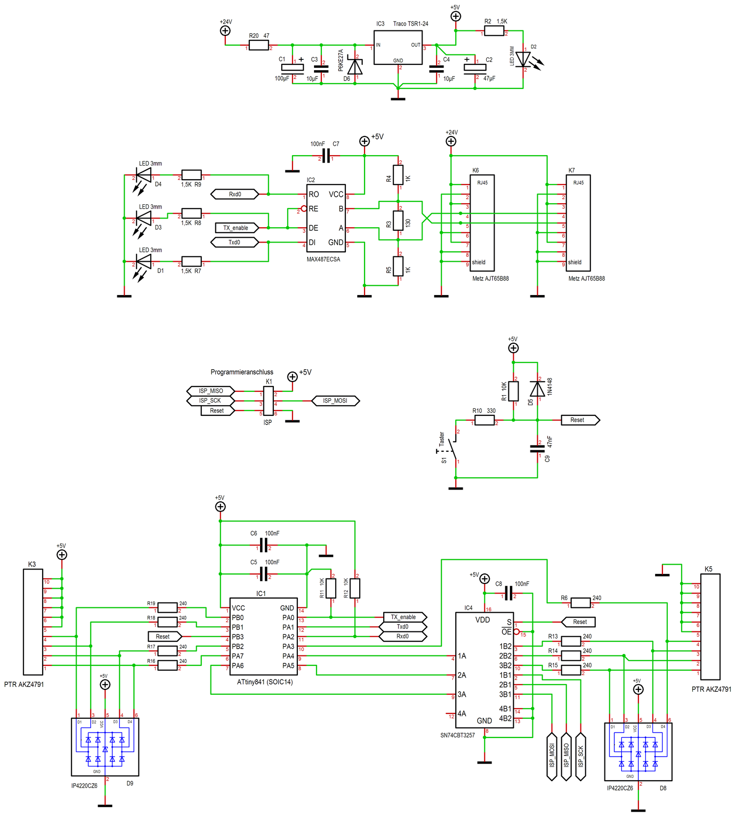

Schaltplan ist nochmal überarbeitet. Sollte jetzt stimmen?  :-)
Edit:
:-)   https://www.mikrocontroller.net/articles/RS-485
Eine Frage wäre noch Öletronika, warum nimmst du 130 Ohm AB und nicht
die üblichen 120 Ohm? 10 Ohm Differnez sind nicht viel, aber du hast
dafür bestimmt einen Grund.
> streng anders?
Wenn der Pegel von CMOS-Eingängen irgendwo im undefinierten Bereich
zwischen low und high rumhängt, geht der Stromverbrauch der ICs massiv
hoch, teilweise bis zur Überhitzung. Eingänge sollten also schon immer
im definierten Bereich bleiben solange die Spannungsversorgung aktiv
ist.
Die Attinys haben aber integrierte Pullups die Du per Software
aktivieren kannst. Halt leider nur Pullups, nicht auch alternativ
Pulldowns wie das bei moderneren µCs üblich ist.
Diese Pullups kannst Du in Software aktivieren. Musst Du halt nur
zuverlässig machen.
Wenn das nicht praktikabel ist würde ich Pullups und/oder Pulldowns auf
der Platine vorsehen (nen kleiner R in 0603 oder so kostet ja nicht viel
Platz) und die nur bei Bedarf bestücken. Oder Jumper vorsehen wenn Du
das ohne Löten umkonfigurieren möchtest.
nette Unterhaltung bringt immer gute Ideen.
Software Pullups sind mir bekannt, damit sind die Eingänge definiert.
Dann werde ich Pulldowns für Ausgänge vorsehen und bei Bedarf bestücken.
Jumper, mal sehen wie groß die Platine wird. Damit bin ich flexibel
genug. Auslöten wäre auch kein Drama. Nehme dafür lieber gewöhnliche
Bauformen. Von 0,6W Metallw. habe ich ein Sortiment angelegt. Bei den
0603 wüßte ich gar nicht wie ich die halten soll. Wie machst du/ihr das?
Nochmal zum Schaltplan. Wenn die Pulldowns vorgesehen sind, wäre erstmal
soweit alles i.O.? Also Reihenfolge Kondensator > Supressor > Traco und
Eingangswiderstand > ESD > µC Pin.
Das mit den hellen LEDs habe ich nun ausprobieren können. Grüne waren
leider nicht in der Conradfiliale vorrätig.
Das die rote schön leuchtet sollten 0,8mA fließen. Im Vergleich zur
gelben, die ist schon mit 0,4mA hell genug. Sind beides Kingbright
250mcd 3mm.
Spannungswerte gerundet, Strom wurde auf 0,x00 eingestellt.
180163 ... L-934SRD-E (rot):
1,60V ... 0,5mA
1,61V ... 0,7mA
1,62V ... 0,8mA
180172 ... L-934SYD (gelb):
1,80V ... 0,4mA
1,82V ... 0,5mA
Danke für den LED Tipp. Genial.
Wenn ich das recht sehe, dann ist das jetzt ein perfekt durchdesignter
RS485 Bus Client!?
Den könnte man doch als Schaltplan, Board-File und Artikel in die
Artikelsammlung einstellen mit einer kurzen Beschreibung aller Features,
die sich durch den Thread hier angesammelt haben?
einen ähnlichen Gedanken hatte ich auch.  :-)
Das Layout ist noch nicht angefangen. Allein schon wegen den
Buchsen/Steckern. Beim Layout werden auch noch paar Fallen lauern, nehme
ich an. Das Board wird nun auch größer wie ich Anfangs dachte, spielt
aber keine Rolle. Ich dachte mir dann auch, na Mensch, da kamen viele
gute Inputs, ist eine gute Vorlage für eine generelle Verwendung
gewurden. Ein abschließendes Urteil vom Fachmann wollte ich noch
abwarten bevor es ans Layout geht.
Dann kommt später ein Thread "Layoutcheck erbeten ..."   :-)

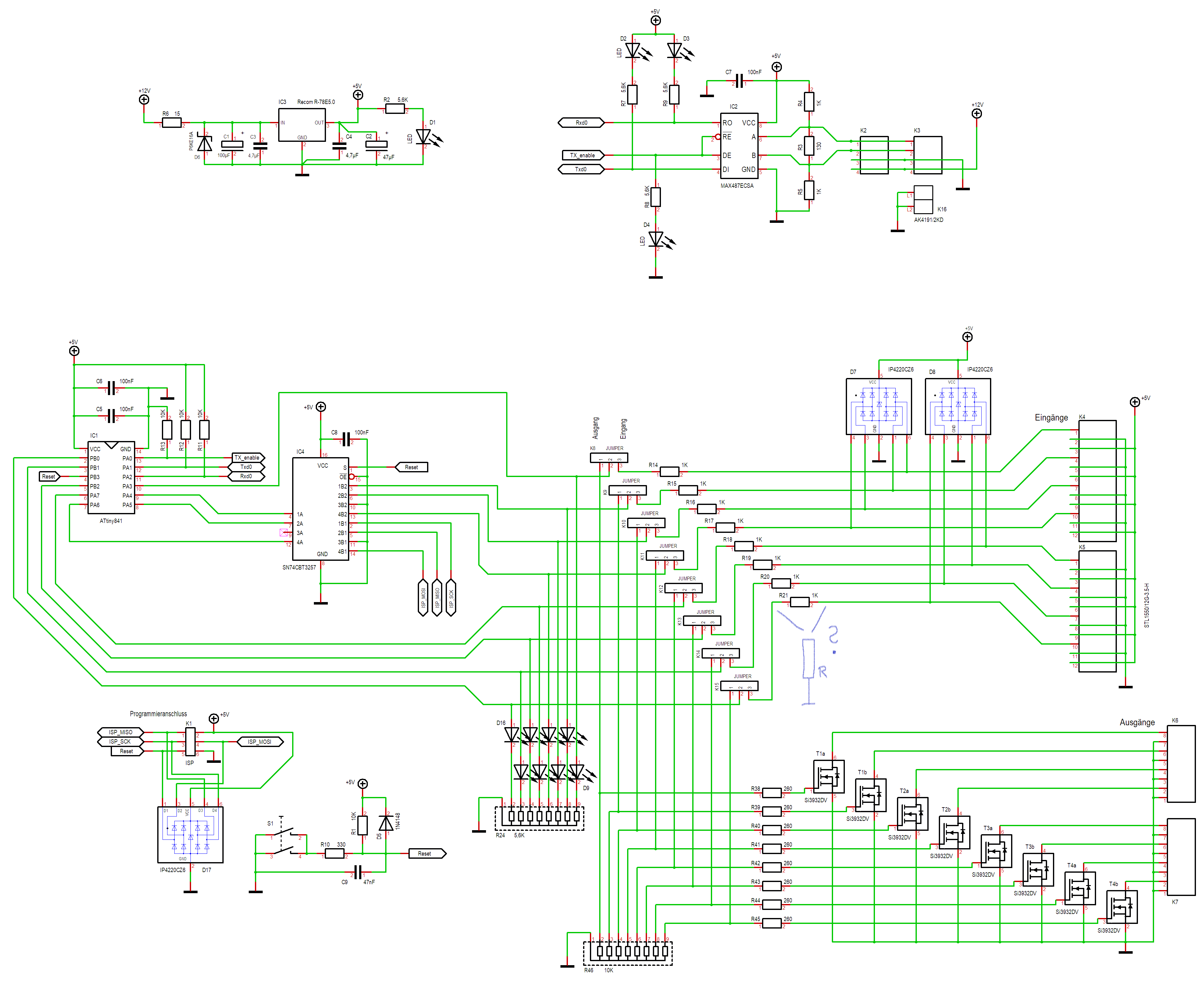

nochmal komplettiert um die Pulldowns zum drüberschauen.
Habe extra dafür nochmal das IP4220 Symbol bearbeitet.  :-)
0603 dürfte mittlerweile bei Rs gewöhnlicher sein als THT ;)
Einlöten ist bei 0603 einfach: ein Pad verzinnen, Bauteil mit der
Pinzette platzieren, mit dem Lötkolben an dem verzinnten Pad festlöten,
anderes Pad verlöten.
Ich bin der Meinung die ESD-Schutzdioden gehören direkt an die Buchse,
auch im Layout her so nah wie möglich dort. Denn dort kommt der
ESD-Impuls rein und er sollte so schnell wie möglich abgeleitet werden
und sich nicht auf den Leiterbahnen im Inneren Deines Geräts ausbreiten
können.
Außerdem sind ja im µC etc. selbst auch Schutzdioden drin. Die sind
halten aber wesentlich weniger aus. Dadurch daß jetzt ein R zwischen
ESD-Schutzdiode und µC ist, fließt wesentlich mehr des ESD-Impulses über
die ESD-Schutzdiode ab als über die internen Dioden im µC. Das ist genau
was du willst.
Hier mal eine Application Note wo das für einen USB-Eingang genau so
gemacht wird:
https://www.silabs.com/documents/public/application-notes/AN0046.pdf
Bei dem Traco sieht es nochmal anders aus: da hast Du hinter dem R
substantielle Cs. Bis diese Cs soweit aufgeladen sind daß die
TVS-Schutzdiode leitet, hast kräftig Energie im System die da nicht
hingehört. Also auch hier die TVS-Diode ganz an den Eingang, dann den R
und die Cs und den Regler dahinter.
Ja, das hat mich früher auch verwirrt und wenn man Geräte verschiedener
Hersteller wird das nicht besser.
Es scheint keinen Standard (nicht mal einen Quasistandard) für die
Bezeichnung der Leitungen zu geben. Mal kann A den Ruhepegel Richtung
+Ub haben dann auch wieder mal Richtung Masse.
Besser ist es, wenn man die Leitungen (+) und (-) kennzeichnet.
Bei Maxim ist es dann offenbar A=(+) ist und B=(-).
Du benutzt MAX487 und da kann man es anhand der Doku auch
nachvollziehen.
https://datasheets.maximintegrated.com/en/ds/MAX1487-MAX491.pdf
Schau mal auf Seite 12:
Da ist A positiv und B negativ wenn RO = high ist.
Auf TTL-Seite ist es aber seit Urzeiten Gesetz, dass
High-Pegel=Ruhepegel (logisch 0) ist.
Deswegen macht es auch Sinn, dass die BUS-Vorspannung entsprechend
eingestellt wird.
Ja, die Beichnunge A und B sind offenbar Herstellerabhängig beliebig.
Du kannst es auch prüfen: Wenn du das Richtungssignal auf Senden
stellst, wird sich beim MAX-IC Anach oben und B nach unten begeben.
USB hat noch andere Randbdingungen. Da kann man nicht irgendwelche
beliebigen Widerstände rein machen, wegen der Leitungsimpedanzen für
HF-Signale.
Allerdings werden da zur Impedanzanpassung an die Leiterbahnen meist
Widerstände um 15...22 Ohm empfohlen.
Unter den Umständen ist da ja ok. Da kann man auch 100 Ohm nehmen.
> streng anders?
Es ist deine Elektronik.
Wenn die unter bestimmten Umständen (z.B im Resetzustand und Power-On)
kurz irgend was undefiniertes macht, dann mußt du wissen, ob das ein
Problem ist.
> die üblichen 120 Ohm? 10 Ohm Differenz sind nicht viel, aber du hast
Naja, wie schon geschrieben, ist das alles bei den langsamen Treibern
ziemlich egal.  Man könnte auch 150 Ohm nehmen und ein bischen Strom
sparen.
Rein formal hat man bei verdrillten Leitungen eine Impedanz von ca. 120
Ohm.  Die Terminierung ergibt sich aber nicht nur durch den Widerstand
zwischen den Leitungen A und B sondern auch durch die Widerstände gegen
+Ub und Masse, welche über die Stromversorgung quasi (HF-mäßig)
-> R_gesamt = 130 Ohm || (1 kOhm + 1 kOhm) ) = 122 Ohm
Gruß Öletronika
Hallo Gerd,
hmmm, was nun machen. Bin nun hin und her gerissen. Ich habe keine
wirkliche Ahnung. Ich möchte aber auch niemanden gegeneinander
ausspielen. Ich sitze nur zwischen den Stühlen.
Deshalb frage ich nochmal nach.
Datenleitung. Erst ESD-Diode dann R? Was hält den Strom für die ESD im
Zaum?
Wegen TVS. Die Kondensatoren davor drücken doch laut meines Wissens das
Spannungslevel runter vom Impuls. Die schlucken doch einen Grossteil vom
Puls. Der R begrenzt den Strom generell und den Rest macht dann die TVS.
Und weil die TVS nun nicht mehr den ganzen Spannungshieb vom Impuls
abgebekommt, wird auch ihre Clamping Voltage nicht mehr ganz so hoch
ansteigen. Sollte unter Maximum bleiben.
Hallo Öletronika,
Danke für die ausführlichen Antworten, man lernt immer wieder dazu.
korrekt
> Zaum?
Die begrenzte Energie des ESD-Impulses. Ist diese zu hoch, stirbt die
Schutzdiode (statt dem Controller).
ESD ist vor allem schnell, da kommt es auf die Induktivität der Bauteile
an, die bremst den. Daher sollte auch die TVS-Diode möglichst nah an die
Quelle. Dort sollte sie den so schnell wie möglich ableiten.
Packst Du die TVS-Diode hinter R und C lässt Du den ESD-Impuls weiter in
Dein Gerät rein und er kann dort alleine schon weil er in der Nähe des
µCs ist via EM-Feld Ärger machen, z.B. Bits kippen oder den µC resetten.
Die TVS-Diode wirft sich in die Bresche, nimmt die Energie auf und R und
C dahinter sorgen dafür, daß die empfindlichen Halbleiter so gut wie nix
mehr davon abbekommen.
Gerd, bist du beruflich Entwickler?
ESD µC Pinschutz:
Ganz ehrlich, ich habe bedenken das die ESD Dioden unbemerkt kaputt
gehen, deswegen wollte ich den Widerstand davor setzen. Wenn die ESD
Dioden kaputt gehen sollten bekommt man das doch nicht mit? Ich weiß
eben nicht wie lange das die zusätzlichen ESD Dioden mitmachen, wenn
angenommen laufend ein ESD Peak vorhanden wäre. Ich kann mir das leider
schlecht vorstellen. Ihr habt Erfahrung sammeln können.
Traco Schutz:
Hier sollten die Kondensatoren den schwachen Impuls schlucken. Hmmm,
dann wäre die TVS dahinter eigentlich arbeitslos. Ich weiß auch nicht
wie gut die Kondensatoren kurze Spannungsspitzen abhalten. Also TVS doch
vor die Elkos. Den Widerstand würde ich zur Strombegrenzung lieber vor
der TVS belassen. Wäre das sinnvoll?
Habe die Schaltung nochmal überarbeitet. Jetzt müsste der Pinschutz
deiner Empfehlung und der vom 3.5. 15:57 Uhr entsprechen.
Also praktisch die ESD-Diode vor ESD schützen :-)
Ich halte da ein paar Schutzmaßnahmen inzwischen für übertrieben.
Da sollte man mal kurz zurücktreten und überlegen für welche unwirtliche
Marsmission sie eigentlich herhalten soll.
Die inzwischen eingebauten Schutzmaßnahmen machen mir den Eindruck als
hätten sie schon industrielles Niveau wo dann ein RS485 Client mehrere
Hundert Euro kostet, weniger wegen der Hardware, mehr wegen der
Verfügbarkeitsgarantie...
Man sollte es auf das Niveau eines "guten" kommerziellen Produkts
runterbringen. Kann mir nicht vorstellen, dass da soviel eingebaut wird.
ja. Aber Hardware ist nur ein Teil meines Jobs.
Wenn die Dioden kaputtgehen, machen sie in den allermeisten Fällen
Dauerkurzschluss. Das merkst Du also.
Kurzschluss bei Defekt wird vom Hersteller aber nicht garantiert. Die
Fälle bei denen sie Defekt gehen, aber kein Kurzschluss machen, sind
meiner Erfahrung nach sehr selten. Ich habe das bisher nur bei extremer
Überlast gesehen, da war dann Diode + Leiterbahn komplett verdampft.
Du musst Dir halt überlegen was Du primär wovor schützen möchtest.
Widerstand plus SMD-Kerko (SMD wegen geringer parasitärer Induktivität)
sollte gegen ESD alleine höchstwahrscheinlich schon ausreichen.
Gegen Burst und Surge ist es so eine Sache. Da brauchst Du die TVS, die
Frage ist nur ob besser vor oder hinter dem Widerstand.
Vor dem Widerstand schützt Du den Regler dahinter deutlich besser, aber
mit dem Risiko daß die TVS auf Kurzschluss geht wenn sie doch mal etwas
zu viel Energie abbekommt. Die wäre dann aber günstiger und einfacher zu
Tauschen als der Regler.
Hinter dem R passiert der TVS nicht so leicht was, dafür schützt sie
aber den Regler nicht so gut. Im Fall einer deutlichen Überlast erwischt
es dann die TVS und den Regler statt nur die TVS.
Musst Du entscheiden.
Aber Conny hat schon auch Recht, das ist ne Modelleisenbahn und keine
Reglung für ne Chemiefabrik.
von Gerhard O. (gerhard_)
Tut mir leid wenn ich jetzt ein bischen meckere;-)
Deine Schaltung hat leider einige Schönheitsfehler:
Da der Idle Zustand der RO und DI Anschlüss High ist und aktiv nach  Low
schalten, sind die beiden RX und TX LEDs dauernd an. Pole die LEDs um
und anstatt Masse nimm VCC als LED Referenz. Damit leuchten dann die
beiden LEDs nur beim aktiven Zustand. Die Sende LED muß allerdings gegen
Masse bleiben so wie es gezeichnet ist.
Ohne LEDs empfiehlt sich , einen 100K Widerstand von RO nach Vcc zu
legen um zu verhindern, daß RO beim Senden pegelmäßig herum schwebt weil
der Ausgang bei RE=High nicht aktiv ist. Das kann unerwünschten
Crosstalk und USART Interrupts verursachen und Fehler wie Framing Error
oder unerwünschte Zeichen produzieren. Meist empfängt das eigene USART
die eigene Sendung durch Crosstalk.
Die Sendesteuerung DE sollte man durch einen 10K Widerstand nach Masse
absichern, so daß der RS485 Transceiver bei uC Ausfall oder im Reset
Zustand nicht den Bus durch ein Dauerzeichen blockiert.
Obwohl die Bus Bias Widerstände normalerweise empfehlenswert sind,
sollten jene am Besten nur einmal bei den Busteilnehmern vorkommen. Am
Besten sieht man die nur beim Master Controller vor und aktiviert sie
mit Jumpers. Auch aufpassen, daß nur die am weitesten entfernten
Teilnehmer Bus Terminations Widerstände aufweisen.
Nach Möglichkeit sollten weit entfernte Busteilnehmer an anderen
Versorgungsnetzen galvanisch getrennt sein und nach Möglichkeit die
Busverbindung mit einem zusätzlicher Masseverbindung zu versehen, damit
sichergestellt wird, den Common Mode Bereich nicht zu verletzen. Es gibt
übrigens schon galvanisch getrennte RS485 Transceiver von Maxim die den
DC2DC Converter schon mit integriert haben.
Nach Möglichkeit sollte man im Übrigen bei niedrigen Baudraten LowSpeed
Transceiver wie den MAX483 bevorzugen weil schnelle 10Mb Transceiver nur
unnötig stören und auch mehr Strom verbrauchen.
Bei 3V Betrieb habe ich übrigens mit dem LTC1480 gute Erfahrungen
gemacht.
gut, dann setze ich die TVS noch ganz vorn hin als mögliches Opfer.
Wobei ich keine Spannungen erwarte was diese killt. Wenn das passiert
habe ich bestimmt ganz andere Sorgen. Netzteilseitig oder so. :-)
In die 24V Versorgungsleitung kann ich zum Schluss noch eine Sicherung
gleich hinter dem Kurzschlussfesten Netzteil vorsehen. Falls eine
Schutzdiode "in Kurzschluss" geht. Man kann das bestimmt ewig erweitern,
aber spätestens hier ist dann bei mir auch Schluss. Sonst werden die
Schutzmaßnahmen womöglich teurer als was eine Platine wert ist.
Wenn ich abspecke bin ich fast wieder bei meiner Eingangsschaltung. :-)
Ich rechne das mal durch wieviel mich eine Platine mit den aktuellen
Schutzmaßnahmen kosten wird. Ich meine das ist reine "Bastelei" für mich
und Hobby. Auf der anderen Seite wäre es dennoch Schade wenn so eine
mühsam entworfene Platine empfindlich reagiert und kaputt geht. Ich
möchte es eben wenn dann richtig machen und verstehen, deshalb die
vielen Fragen und Nachfragen. Sonst hätte ich erst gar nicht gefragt.
Was ich am Ende mache kann nur ich für mich entscheiden oder jeder
andere für sich wer mitliest.
Eines kann ich festhalten. Ich habe in dem Thread sehr sehr viel
gelernt. Dafür bin ich allen dankbar. Seit alle sehr freundlich.
Hallo Gerhard,
auch dir Danke.
Ups, das mit der RX/TX LED Falschanzeige werde ich korrigieren.
R11 und R12 sind schon drin am µC.
Den für Tx werde ich noch einzeichnen.
R3...R5 werden nur am Anfang und Ende bestückt.
Jumper - mal sehen.
Da ich mit großer Wahrscheinlichkeit von RJ45 absehe, habe ich dann
genügend dicke Leitungen. Ich erwarte dadurch keine Masseprobleme. Zur
Not kann ich immer noch ein Masseband o.ä. um die Anlage ziehen.
Veit D. schrieb:
> Hallo Gerhard,
> auch dir Danke.
> Jumper - mal sehen.
Du meintest bestimmt R4/5.
Eigentlich sehe ich nicht zu viel verkehrt RJ45 Ethernet Kabel und
Stecker zu verwenden. Ethernet Kabel haben ja nahezu die richtige
Impedanz und die übrigen Paare kann man ja auch noch für die
Stromversorgung der Logikbaugruppen und Anderes heranziehen. Wenn man
Naja, ganz rausnehmen musst jetzt auch nicht alles. Die Frage ist aber
ob es eine ESD Diode und einen Vorwiderstand dafür und ein ... und ein
... braucht.
Ohne jetzt genau nachzurechnen, aber üblicherweise 5-10 Euro für die
Bauteile, und 5-20+ Euro für die Platine, je nachdem wo Du sie bestellst
oder ob Du sie selber machst. Plus alle Arbeitszeit zur Bestückung, ggf.
Platinenätzung usw. Der Teil ist der sehr viel aufwändigere / teurere.
Was Du nicht willst ist, dass Dir ständig eine der Platinen ausfällt,
wenn Du mehrere im Einsatz hast. So hat mir meine Siebträgermaschine mit
den Ein-/Ausschaltstromstössen nach 2 Jahren ein Relais einer
Funksteuerung gekillt, das hat mich ein bisschen geärgert. Also nächstes
Mal einen Snubber einbauen. Aber nach 2 Jahren ist das ja sogar noch
erträglich. Verkaufsfähiges Produkt wäre es nicht, braucht es aber nicht
sein. Wollte die Schaltung eh mal in SMD neu machen, weiss jetzt auch
einiges mehr als damals ;-)
Dass eine Platine dagegen nicht 30 Jahre, Sturm, Hagel und Erdbeben
gleichzeitig überlebt, das sollte ok sein. Heisst also alle 2-3 Jahre
aus welchen Gründen auch immer mal einen neue Platine spendieren ist in
Ordnung. Mach am besten einfach gleich 2 mehr, wenn Du schon dabei bist

Ich glaube man sieht die potenzielle Ausfallsgefahr etwas zu
übertrieben. Ich habe in den letzten 18 jahren viele RS485 Systeme in
der Firma gebaut und im Betrieb. Mit den üblichen Schutzmaßnahmen sind
ausser mit SN75176 bestückten Transceivern nur 1-2 wegen Transceiver
Schäden ausgefallen. Die SN75176 sind allerdings viel empfindlicher
gegen Überlastung und Missbrauch und zeigten relativ hohe Ausfallsraten.
Die MAX483 haben sich als sehr zuverläßig in der Praxis bewiesen.
In meiner Wetterstation wo mindestens 6 RS485 Transceiver in Betrieb
sind und potenzieller Blitzgefahr ausgesetzt sind, habe ich auch noch
keine Ausfälle erleben müssen.
Ich bin der Ansicht, solange man die Busverbindungen mit MOV/TVS
beschützt und alle anderen üblichen Vorsichtsmaßnahmen beachtet ist die
Gefahr normalerweise relativ gering.
>> Jumper - mal sehen.
Nein, ich meine wirklich R3, R4 und R5. Alle 3 gehören nur an den Anfang
und Ende des gesamten seriellen Busses.
Die "kleinen Arduinos" o.ä. nützen mir nichts, weil da noch viel außen
ran muss. RS485 IC, Schutzschaltung, Klemmleisten usw. Der Resonator
müßte auch runter. Zuviel gebastel. Deswegen die eigene Platine speziell
mit ATtiny. Der "große Master" ist allerdings ein Arduino Mega 2560.
Erste Kostenanalyse ergibt 24,43€ bei Conrad. Die haben alles, außer den
ATtiny. Der kostet bei hbe €2,51. Bei Reichelt bekommt man nicht alles,
dafür sind manche Teile billiger. Im hbe-shop (farnell privat) habe ich
noch nicht alles gefunden. Preise sind nur erstmal Stückpreise für eine
Platine.
Kostentreiber sind DC-DC Wandler und der MAX487E. Geht aber nicht
anders.
Man könnte noch den Recom ROF-78E5.0-0.5SMD verwenden.
https://www.recom-power.com/pdf/Innoline/ROF-78Exx-0.5.pdf
Wird der wirklich nur an den 4 Ecken angelötet? Sieht etwas komisch aus.
Das wäre gut, weil der kostet nur €4,07 bei Conrad und €3,48 bei hbe.
Ein Traco TSR1-2450 kostet €6,88 bei Conrad und €6,40 bei Reichelt und
€5,29 bei hbe.
Das sehe ich nicht ganz so. R3 und R5 braucht man nur (einmal) beim
Controller anzubringen. R4 120 Ohm Bus Terminator am Controller und am
weitest entfernten Busteilnehmer. Wenn ein Busteilnehmer vom Bus
abgehängt wird, üben R4/5 am abgehängten Teilnehmer keinen Einfluß mehr
aus und die verbleibenden R4/5 Widerstandswerte sind dann zu hoch.
Schaden tun natürlich doppelt vorhandene R4/5 natürlich nicht. Der
Nachteil dieser Bus Bias Widerstände ist, den Bus unnötig zu belasten
und die theoretisch mögliche Anzahl der Busteilnehmer zu verringern.
Abgesehen davon sollte man heutzutage modernere RS485 Transceiver
verwenden die Bus Biasing nicht mehr benötigen. Siehe auch hier:
http://www.ti.com/lit/an/slyt514/slyt514.pdf
http://www.ti.com/lit/an/snla031/snla031.pdf
von Sebastian S. (amateur)
Was mich auf jeden Fall stören würde:
5 X Spannung am K3
0 X Masse...
Sollte da mal was erweitert, oder aktiv angepasst werden, so wäre es
nicht schlecht eine Schippe voll Erde zu haben.
Es gibt da eigentlich kein universelles Kochrezept.
Je nachdem, was man für Störungen erwartet und welche Fehlerfälle man
bevorzugt abfangen will, kann es mal so und mmal anders sinnvoll sein.
> Zaum?
Das kommt auf die zu erwartende Störung an und die Größe der Schuztdiode
und die Größe und den Wert des Widerstandes.
Wenn man Dateneingänge hat, sind diese besonders gegen ESD empfindlich.
Dafür braucht man kaum Strom und kann hochohmig arbeiten.
Da nutze ich als Schutzbeschaltung gerne diese Kombination aus
Vorwiderständen mit z.B. 10k und dahinter BAS40-04, wie oben im Anhang.
Zur Erklärung: Links ist der Eingang, rechts der uC-Port.
Die BAS sind billig, halten aber keine hohen Impulsströme aus.
Da sind die hochohmigen Widerstände genau richig
Aber bei dir sind überall auch 24V DC im Spiel. Wenn man da mal
versehentlich eine Leitung falsch anklemmt oder auch nur mal
versehentich  streift, ist der uC-Port gestorben, außer man hat eine
solche Beschaltung.
Die hält kurzzeitig locker bis ca. 100V aus, wenn die Widerstände nicht
zu klein sind (also z.B. mind. 1206). Dann geht aber nicht der uC-Port
kaputt und auch nicht die Diode, sondern eher der Vorwiderstand.
Bei Ausgängen sieht es logisch anders aus. Da kann man nicht 10k in
Reihe schalten. Dann kommt es drauf an, was man eher akzeptiert. Also
lieber einen defekten Widerstand oder einen defekten uC-Port.
Ausgänge sind aber gegen ESD eh robuster und wenn man wie empfohlen noch
einen robusten-Bipolar-Treibertransitor davor setzt, ist ESD kein Thema
mehr.
Diese kann man auch gegen diverse Störungen und Falschpolung schützen.
Gegen Kurzschluss gegen 24V z.B. indem man den Treiber mit
Strombegrenzung und thermischer Sicherung kombiniert.
Hier ist auch die Belastbarkeit der einzelnen BE zu berücksichtigen.
Nutzt man eher kleine TSV-Dioden, dann kann ein Vorwiderstand die
Situation verbessern. Hat man eh richtig dicke Suppressordioden (z.V.
SMCJxx (Pulsleistung bis 1500W) SMDJxx (Pulsleistung bis 3000W), dann
wird dieses ein vielfaches von eher kleinen SMD-Widerständen aushalten.
Da wären also Vorwiderstände eher sinnlos.
http://www.vishay.com/docs/88394/smcj50a.pdf
Wie gesagt, nur ein einzelnes BE zu betrachten bringt wenig Erkenntnis.
Bei Stromversorgung hat man oft noch eher das Problem hoher
Störenergien.
Je nach Störumfeld muß man da überlegen, was wichtiger ist.
- Schutz gegen Falschpolung
- Schutz gegen Fremdspannungen (z.B. 24V an 12V oder 5V-Eingang.
- Schutz gegen Blitzschlag
hat man eine kurze Zuleitung aus einer definierten Stromversorgung, dann
ist es eher sinvoll, zuerst eine Verpolschutzdiode, dahinter in Reihe
einen Polyswitch und erst danach eine leistungsfähige Suppressordiode zu
setzen.
Bei Falschpolung einer überhöhten Fremdspannung (z.B. 24V an 5V-Eingang)
sperrt entweder die Verpolschutzdiode oder die Suppresordiode leitet den
Kurzschlussstrom über den Polyswitch ab, bis dieser rel. schnell sperrt.
Im Anhang findest du auch eine RS485-Schaltung, die auch eine
versehentliche Belegung mit 24V toleriert. Das kann in Praxis schnell
man passieren, weil an benachbarten Klemen 24V anliegen.
Wenn genügend Strom fließt, dann sperrt mind. ein Polyswitch durch den
Überstrom. Die Schutzdiode mass das nur kurz aushalten. Die kann man
aber mit Pulsströmen bis an 100A nicht mal eben zerstören.
Bei einer entfernten Stromversorgung mit langen Zuleitungen aus
unbekannter Quelle käme man mit diese Anordnung aber nicht durch eine
EMV-Prüfung, weil dann mit erhöhten Pulsspannungen bis 2,5kV geprüft
wird. Da brennt die Verpolschutzdiode ab und er Polyswitch schlägt
durch.
Da muß mind. eine SMCJxx direkt an den Eingang und diese muß auch noch
so layoutet werden, dass sie Wärme gut abgeben kann. Die Störungen
erwärmen die Diode dann nämlich schlagartig auf über 100°C und bei der
mehrfach vorgeschriebenen Wiederholung der Belastung lötet sich die
Diode unter Umständen spätestens beim 3...4 Störimpuls selber aus.
Bei dauerhafter Überspannung hat man dann aber leider keinen Schutz mehr
gegen die thermische Überlast an der Diode.
Gruß Öletronika
> anders.
Wenn Dir 30V max. Input ausreichen:
Schau Dir als Alternative zu dem Traco mal den MCP16311 an:
http://www.mouser.de/ProductDetail/Microchip-Technology/MCP16311T-E-MS
1,36€ brutto bei 10 Stück.
Dazu eine L-1616FPS 15µ:
https://www.reichelt.de/index.html?ARTICLE=138623
0,33€ brutto
Und noch je 20µF an Ein- und Ausgang.
Den MCP16311 nehme ich sehr gerne für sowas, vor allem gefällt mir die
vergleichsweise hohe Effizienz bei niedriger Last (wenige mA).

Platinen geht das nicht unter 500,- ab.
Ich werde jedoch statt des Traco den oben erwähnten Recom SMD
Schaltregler nehmen. Der Traco kostet mich 4,99 bei hbe. Der Recom SMD
3,24. Macht schon einen Unterschied von 149,70 zu 97,20 €uro für den
Recom SMD. Zudem der Recom SMD auch eine Vin von 36V verträgt wie der
Traco.
Einen Schaltregler selbst bauen möchte ich nicht. Habe ich keine Ahnung
von. Ein Fehler und das Ding macht nicht was es soll. Ich bin ehrlich
gesagt mit dem jetzt schon genug beschäftigt. Mehr Fehlerquellen möchte
ich nicht einbauen. Ich danke dir dennoch für den Tipp. Bitte nicht
falsch verstehen. Kann jemand anders oder ich später vielleicht noch
gebrauchen. Nicht traurig sein.
Was ich mir jedoch aktuell überlege, weil ich keine RJ45 mehr verwenden
möchte, dass ich statt 24V auf 15V oder gar auf 12V runtergehe. Zudem
mir die 24V für die Anlage nichts weiter nutzen würde. Auf die 24V kam
ich, weil ich ein 24V NT daliegen habe und eben wegen den erst
angedachten RJ45.
12V für die Schienenversorgung sind sowieso extra, wegen PWM.

Aktuell bin ich noch am überlegen ob ich die vorgeschlagenen Treiber für
Ausgänge mit auf die Platine mache, was wiederrum Platz kostet und
womöglich hier und da ungenutzt bleibt. Oder ob ich das seitlich
steckbar auslagere auf eine extra Platine. Dafür gibts noch viele
Varianten wie ich das am dümmsten machen kann. Dabei kann mir jedoch
niemand helfen. Das muss ich für mich und mit mir selbst ausmachen.
so Leute, bin nun bei den WAGO Federleisten fündig gewurden, ist alles
steckbar und bezahlbar. Bsp. picoMax 3.5 2091-1104 / 2091-1404
Schaltplan nochmal umgebaut. Die Idee mit den Ausgangstransistoren habe
aufgenommen und durch bessere Mosfets ersetzt. Die ULN sind einfach zu
alt. Selbst dessen Mosfetkollege ist nicht besser, haben alle zuviel
Spannungsverlust.
Jumper habe ich nun doch verwendet zum konfigurieren ob Eingang oder
Ausgang. Wenn alles auf eine 10x10cm Platine passt wäre ich schon
zufrieden.
Auf Grund der besseren Steckkontakte speise ich alles mit 12V statt 24V.
Diese 12V kann ich dann gleich noch für andere Dinge verwenden. Damit
einhergehend kann die TVS Diode besser gewählt werden um den
Spannungswandler richtig zu schützen.
Wenn keine groben Schnitzer enthalten sind, würde ich mich ans Layout
machen.
Zur Spannungsversorgung und Bus muss ich nochmal fragen. Wenn ich hier
und da örtlich mal größere Lasten schalten muss, sollte und wollte ich
mir ja die Spannungsversorgung extra ranziehen. Bekomme ich da wirklich
keine Masseschleifen o.ä. Probleme wenn die durchgeschliffene Masse mit
der dann eher sternförmigen Masse "kollidiert".
von Carl D. (jcw2)
D8 würde ich als "Bauteil mit geringer Lebensdauer" bezeichnen.
jo, dem wird etwas warm...
Die Pullups wie z.B. R22 sind mit 10K genauso groß wie die
Eingangsschutzwiderstände wie z.B. R14.
Das ist gar keine gute Idee, denn wenn der Eingang low ist, hast Du
einen Spannungsteiler der den Eingang am IC auf 0,5*Vcc setzt. Und das
ist im undefinierten Bereich.
Die Pullups müssen wesentlich hochohmiger als der Eingangsschutz sein.
Setz den Eingangsschutz z.B. auf 1K. Das ist immer noch mehr als genug,
Du hast ja noch die ESD-Schutzdioden dahinter. Und dann geh mit den
Pullups auf z.B. 47K hoch. Dann passt das.
von M. K. (sylaina)
ymmd :D
upps, mit D8 ist wirklich etwas schief gelaufen. D7 und D8 sollten
gleich sein. Ich hatte was am Schaltbild geändert, soviel weiß ich noch,
kann ich korrigieren. Danke für den Hinweis.
Edit:
Das mit dem Spannungsteiler habe ich mir auch nochmal durch den Kopf
gehen lassen und mir nochmal die Eingangsbeschaltung von Öletronika
angeschaut und dessen "Spannungsverlauf". Es gibt bei ihm keinen
Spannungsteilereffekt. Deshalb habe ich die Reihenfolge bei mir
geändert. Darauf hatte ich nicht geachtet. Jetzt sollte alles rund sein.
von Jörn P. (jonnyp)
Wenn schon, dann kommen R30-37 an die Gates der fFETs.
warum?
Der eigentliche Pulldown beträgt hiermit 10k + 270 Ohm. Drehe ich das
rum, habe ich einen Spannungsteiler. Es würden 0,14V am Gate fehlen. Das
halte ich für beachtlich und wichtiger.
Basis-/Gatewiderstände sollen verhindern das Transistoren sicher sperren
falls die Zuleitung in der Luft hängt (Reset usw.) In diesem Fall ist es
eh wurscht wegen der kleinen Gatewiderständen. Der "pulldown" ist dann
eben
10,17k groß.
Wenn 0,14V weniger am Gate aber schon für die Funktion entscheidend sein
sollen, dann würde ich das als bedenklich empfinden. Ist es ein logik
level FET?
meine Rede.   :-)
Und ja es sind Logic Level Mosfets. Wenn man die Qual der Wahl hat. Ich
habe die Anordnung so gewählt, weil ich die höhere Spannung am Gate für
wichtiger halte wie den nackten Pulldown noch näher ans Gate zu bringen.
Es werden keine Ströme in Größenordnungen im MHz Bereich geschalten.
Beitrag #5045576 wurde von einem Moderator gelöscht.

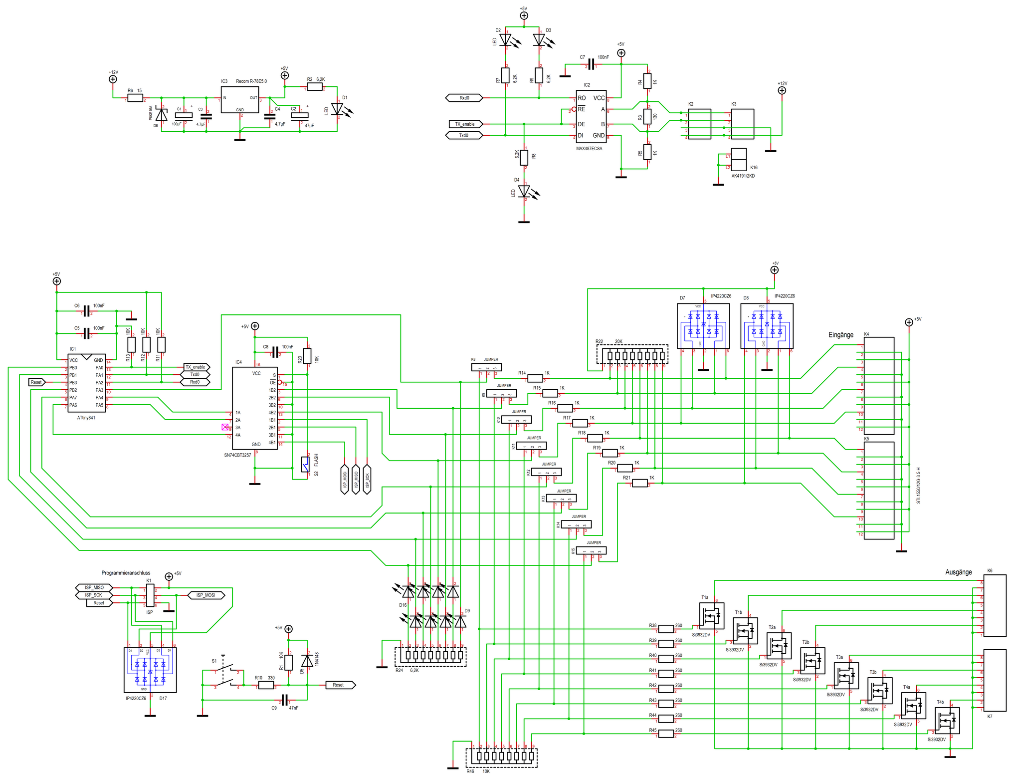

mitten im layouten fiel mir ein, paar optische Anzeigen wären ganz nett,
da es der Platz auf der Platine doch noch hergibt.
Für die Ausgänge sollte das so stimmen. Alles parallel, alles bekommt
volle 5V vom µC Pin zum schalten. Und wenn Low anliegt kann das Gate
sicher über den "echten" Pulldown R46 an den LEDs vorbei entladen
werden. Bzw. bei Nichtbenutzung sicher auf Masse gehalten werden.
Nur oben bei den Eingängen bin ich mir nicht ganz sicher. Wie gezeichnet
sollte das eigentlich auch stimmen. Wenn der Eingang Low Signal hat,
liegen LEDs und Längswiderstand auch hier parallel, alle sehen sicher
das 0V Signal. Wenn ich den 1k Längswiderstand zwischen ESD und LED
setze, dann hätte ich laut meiner Überlegung wieder einen unerwünschten
Spannungsteiler.
Sind meine Überlegungen richtig? Oder müssen auch hier noch zusätzliche
10k Pullups parallel zu den LEDs? Welche zusätzlich zu den µC internen
Pullups wären.
muss nochmal was fragen.
Warum benötigen die ISP Pins keinen ESD Schutz?.
Die Pins liegen frei und der Programmer wird an- und abgesteckt.
Mein AVR mkII hat zwar selbst ESD Schutz laut Beschreibung, aber der µC
nicht. Habe mir mal paar µC Schaltpläne im Netz angeschaut. Bei allen
fehlt der ESD Schutz an den ISP Pins.
ich möchte nochmal fragen ob ich R22, den am Eingang, weglassen kann?
Bin mir z.Z. irgendwie unsicher. Der war gedacht, als die 8 I/Os noch
universell verwendet werden sollten. Mittlerweile ist das per Jumper
getrennt. Bei Pin als Eingang wird der interne Pullup aktiviert.
Veit D. schrieb:
> Bei allen
Normalerweise findet der Programmiervorgang ja unter kontrollierten
Bedingungen statt und nicht in freier und ESD gefährdeter Wildbahn. Wenn
das bei dir doch vorkommt, schadet eine ESD Vorkehrung sicher nicht.
Tja, das weisst nur du. Wenn du keine definierten Pegel an den Eingängen
brauchst, kannst du die Matrix auch weglassen.
zu Hause ist alles kontrollierte Umgebung. :-) Egal, der ESD Schutz am
ISP bleibt jetzt drin. Die Kontakte kann man jederzeit berühren an der
Seite.
Die letzte Begründung erschließt sich mir allerdings nicht. Die Pins
sind Eingänge und der interne Pullup ist aktiv, damit habe ich doch
definierte Pegel. Oder wie meinst du das?

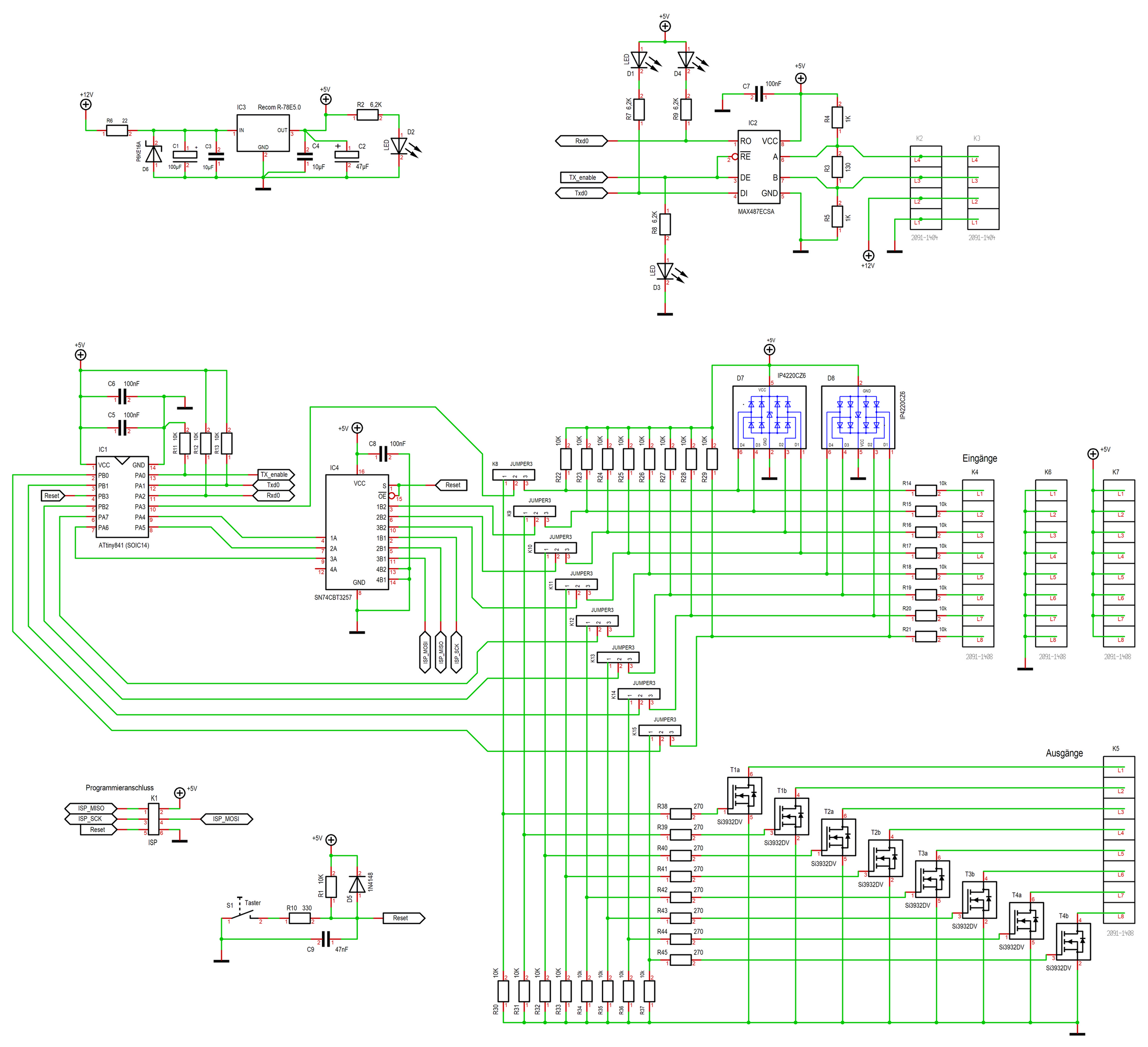

von led (Gast)
D9 bis D16 schauen irgendwie falsch aus, nicht?
von led (Gast)
Ich persönlich würd ja am MAX die Leitungen DE und R\E\ trennen und an
je einen IO-Pin legen. So bekommt man die ausgesendeten Daten gleich
zurückgelesen und kann kontrollieren (Vergleich mit dem gesendeten
Byte), ob ein BUS-Konflikt vorliegt.
\RE, den zusätzlichen Pin kann ich mir ehrlich gesagt nicht leisten.
Wenn einer nicht antwortet bekomme ich das über ein Timeout mit.
D9-D16, upps, beim Umbau nicht beachtet diese umzudrehen. Danke.
Was ist zum R22 zu sagen? Der wird nicht mehr benötigt?
Veit D. schrieb:
> Die Pins
Wenn du den internen Pullup aktivierst, hast du definierte Pegel und
damit kannst du R22 weglassen.
okay Danke. Irgendwie benötigte ich eine Bestätigung dafür. Weiß auch
nicht warum. Ist eben so.  :-)
ich habe jetzt eine Platine fertig bestückt und bin beim testen.
1. Test > alle 8 Pins Ausgänge und im 3s Takt ein- und ausschalten
Dabei fiel mir auf das die Pins 3, 6, 13 vom CBT3257 nur 3,8V rausgeben.
Bekommen jedoch 5V vom ATtiny rein. Mit den typischen 5 Ohm internen
Widerstand lässt sich das auch nicht erklären. Die LEDs "als Last"
ziehen nur 0,5mA. Dabei dürften falls überhaupt messbar nur 2,5mV
abfallen. Kann es sein das der CBT3257 zwar Eingänge analog umschalten
kann, aber dennoch Richtungs gebunden ist? Es also kein analoger
Wechselkontakt wie bei einem Relais ist? Wo es keine Rolle spielt von
welcher Seite der Strom/Spannung reinkommt.
2. Test > 4 Eingänge und 4 Ausgänge, ein Low am Eingang schaltet einen
Ausgang
Hier fällt mir auf, dass demnach der interne µC Pullup mit den LEDs
einen Spannungsteiler bildet und ich nur 2,1V als Eingangsspannung am
unbeschalteten Eingangspin messe. Das ist natürlich nicht schön.
Die LEDs sind als universelle Kontrollanzeigen gedacht. Egal ob der Pin
als Eingang oder Ausgang gejumpert ist. Scheinbar geht das doch nicht so
einfach.
Könnte ich je einen Pulldown parallel zur LED und R24 einbauen?
Vor oder nach dem 1k Längswiderstand? Was ist besser?
Dafür bliebe dann der µC interne Pullup ungenutzt.
Oder wirkt die LED mit ihren Vorwiderstand schon wie ein ordentlicher
Eingangs-Pulldown? Weil Halbleiter.
