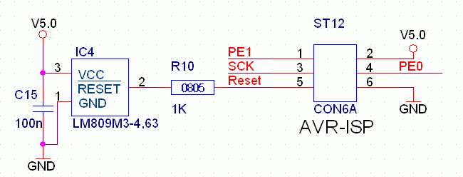

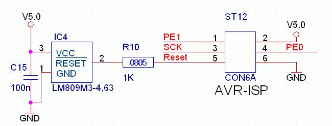

Frank Wolf wrote: > a) wie würde eine wirkich saubere Beschaltung vom Reset aussehen? siehe angehängtes Bildchen! (PE0/1 wg. Mega64, sonst MISO/MOSI) > b) währe das auch noch STK500 programmierverträglich lösbar? Ja, ist es. > c) oder soll ich 100 Ohm lassen? ^^ Nö! Anmerkung an die Fans von in Prozessoren eingebauten Brown-out Schaltungen: Es ist nun mal leider so, dass die Halbleiter-Herstellungsprozesse für Digitaltechnik nicht besonders gut für Analogschaltungen sind und umgekehrt. Daher haben in den Prozessoren realisierte Resetschaltungen immer irgendwo versteckte Kompromisse mit denen ich schon öfters leidvolle Erfahrungen machen musste (Stichwort EN-50155, ein Artikel, der ein paar der wichtigsten Aspekte dieser Norm beleuchtet ist z.B. hier: http://imperia.mi-verlag.de/imperia/md/content/ai/ae/fachartikel/ei/2006/09/ei06_09_032.pdf). Besonders Ärgerlich sind in diesem Zusammenhang kurze Spannungseinbrüche(10-100ms), die von den Prozessoren selber nicht immer erkannt werden, der Core aber trotzdem ausrastet. Auf Boards mit LM809-ern hatte ich noch nie Resetprobleme!
MAX80** http://www.maxim-ic.com/quick_view2.cfm/qv_pk/1194/t/al Allerdings ists mit ISP dann schwierig, dann braucht man noch etwas Vogelfutter.
Pumpkin: Die Max80x sind das selbe wie die LM80x, nur teurer und (in Stückzahlen) schlechter zu bekommen. :) Und das "Vogelfutter" beschränkt sich auf 1 St. Widerstand 1K (also gerade noch so erträglich :-))

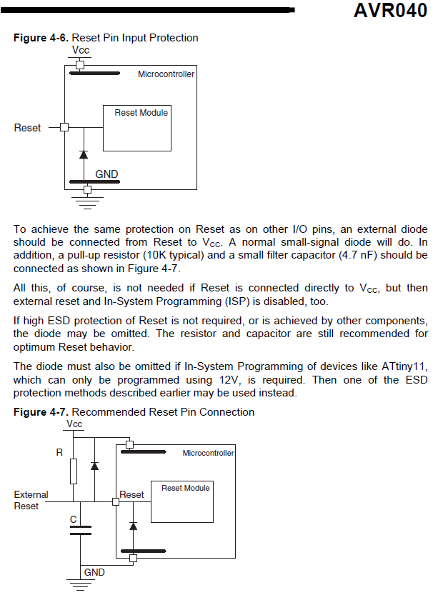

Hallo zusammen, in diesem Zusammenhang habe ich mal ein Bild aus der Atmel AVR ApplicationNote 040 eingefügt. Hier wird die Beschaltung des Reset-Pins vorgeschlagen. Kurze Zusammenfassung: Allgemein gilt: R gegen VCC - 10k C gegen GND - 4n7 Diode gegen VCC
#1250275
Die AVR-Appnote 040 stammt aus der Zeit der Classic-AVRs (AT90S1200 & co) und hatte damals durchaus ihre Berechtigung. Vieles gilt heute noch (z.B. Anordnung der Versorgungsleitungen und Stützkondensatoren), Einiges aber nicht mehr (Reset-Beschaltung in Verbindung mit BOD und DW). ...
