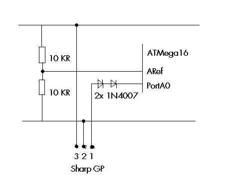

Vielen dank für eure antworten, Marko kannste mir vielleicht mal die
schalskizze hochladen wäre sehr nett vielen dank
gruß flo
von Marko (Gast)
So in etwa wie in dem angehängten Schema hab ichs gemacht,
so funktionierts bei mir zumindest

von Cri Gri (Gast)
hmm...blöde Frage aber was genau steckt hinter dem Offset? Du hast ja 2
Dioden in Serie am Sensorausgang...heißt wohl ca.1,4V
Spannungsabfall,aber wieso?
Noch neu in der Materie und ich kenn mich net so gut aus!
mfg Cri
von Marko (Gast)
keine blöde Frage, gute frage ;o)
also ohne Ziel hat der Sensor bei mir eine Ruhespannung
von ca. 1V von sich gegeben (Offsetspannung).
Die 4007 hat in meinen bisherigen Applikationen eine
Duchgangsspannung von ca. 0,4V gehabt ... 2 hintereinander
sind dann 0,8V.
bleiben 0,2V als Offsetspannung übrig ... wie gesagt, bei mir
funktioniert das so in der Beschaltung, aber am Besten
einfach mal sebst probieren wär meine Empfehlung.
von Christoph Kessler (db1uq) (Gast)
Der Spannungsabfall hängt vom Strom durch die Dioden ab. Da kein
Widerstand nach Masse folgt, kann der Srom nur durch den
Eingangswiderstand des AD-Wandlers fließen, und der ist ziemlich
undefiniert. Ich hätte sicherheitshalber einen Widerstand spendiert,
damit sind die Verhältnisse klarer.
von Marko (Gast)
stimmt, n pulldown kann nicht schaden,
hab bei mir mal n 10KR eingesetzt, schön reproduzierbare Werte
