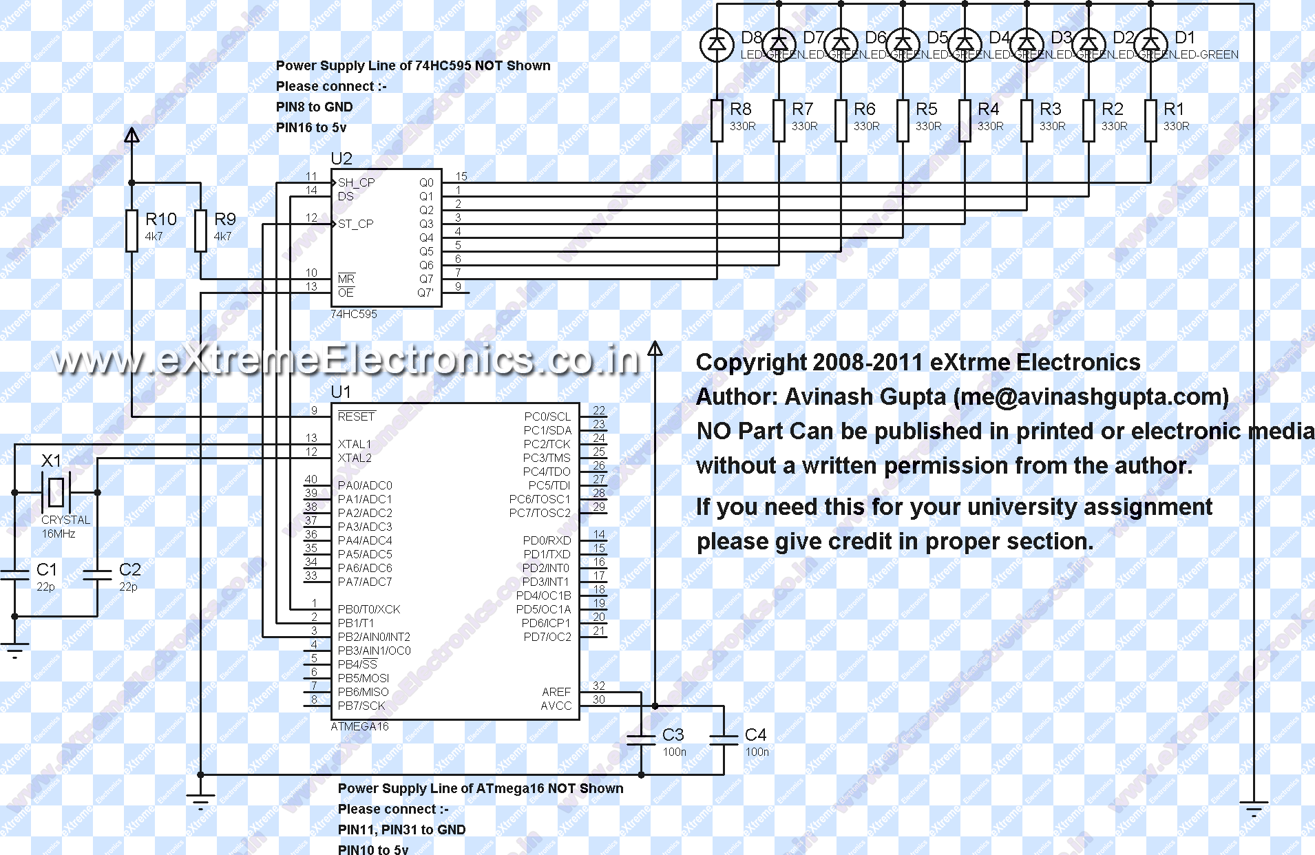

ich versuche momentan das Zusammenspiel zwischen einem 595 und dem
ATMEGA328 zu verstehen und habe ein Testsetup aufgesetzt.
8 LEDs connected zu Q0-Q7 des 595ers, DS an PB0, SHCP and PB1 und STCP
an PB2 des AVR.

ich bin jetzt einen Schritt näher gekommen. Tatsächlich habe ich den Cap
zunächst zuweit weg platziert. Jetzt direkt an das Schieberegister ran
und es leuchtet schon mal nicht mehr zufällig. Jedoch ist alles um ein
bit verschoben. Wenn ich 11110000 eingebe, dann kommt 11100000 raus.
Es scheint also halb zu funktionieren. Wenn ich 01111000 nehme dann sehe
ich 11110000. Woran kann das denn noch liegen? das muss doch jetzt meine
Write Funktion sein, oder?

Gast #5002646
Ich hab dir ein einfaches Rätsel gepostet:
    // Sends a clock pulse on STCP Line
    void HC595Latch()
      // Pulse the store clock
      HC595_PORT |= (1 << HC595_SH_CP_POS); // HIGH
      _delay_loop_1(1);
      HC595_PORT &= (~(1<<HC595_ST_CP_POS)); // LOW
      _delay_loop_1(1);
Den Rest musst du selbst leisten ;-)

In Vorfreude hab ich das gleich mal ausprobiert, aber interessanterweise
keinerlei Auswirkung auf das Ergebnis?!
der Output den ich auf den LEDs sehe, ist immer noch um 1 verschoben,
nur das ich mir das nicht erklären kann, da der Code dies nicht
wiederspiegelt meiner Meinung nach.

Ah... wieder einen Schritt weiter. ich habe die Funktion nochmals
angepasst:
void HC595Pulse() {
  // Pulse shift clock
  HC595_PORT &= (~(1<<HC595_SH_CP_POS)); // LOW
PS: Ich werde die Variablen noch umbenennen.
Jetzt funktionert alles wie geplant, bis auf ein Detail: Wenn ich den
Code auf den ATMEGA lade, blitzen die ersten 3 LEDS (11100000) kurz auf
bevor das richtige Ergebnis erscheint. Dabei habe ich hier ja noch keine
Daten übertragen?

Sebastian S. schrieb:
> Wenn ich den
Nach dem Einschalten sind die Ausgänge des 595 erstmal grundsätzlich
unbestimmt und zufällig. Dagegen gibt es verschiedene Massnahmen, z.B.
kannst du mit /OE des 595 die Ausgänge abschalten, bis sie richtig
programmiert sind. Dazu musst du dafür sorgen, dass /OE nach einem Reset
nicht Lo ist, z.B. kannst du einen Port des Prozessors nehmen, der nach
Reset hochohmig ist, und einen Pullup.
Ob sich das lohnt, musst du wissen. Wegen der LEDs nicht unbedingt, aber
wenn Motore oder Ventile angesteuert werden, muss auch der
Initialisierungsvorgeng durchdacht werden, sowohl in Hardware als auch
in Software.
Zu beachten: der 595 hat einen schweren Designfehler: der Reseteingang
heisst zwar Master Reset, schaltet aber keineswegs die Ausgänge auf 0,
erst nach einem zusätzlichen Clock-Impuls. Es gibt daher keine sichere
Methode, den 595 zu resetten, nur wie oben beschrieben die Ausgänge
abzuschalten und später freizugeben.
