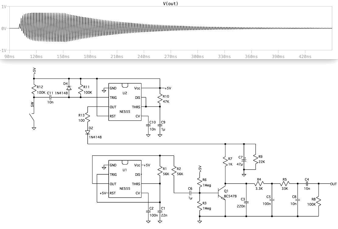

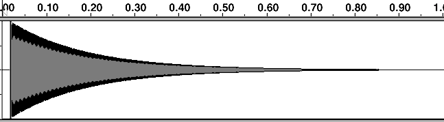

Moin,
ich möchte diesen Warnglockenton, aus einem Airbus Cockpit, mit einer
analogen Schaltung nachbauen.
Vermutlich ist dieser klang für alle Flugzeuge genormt, leider konnte
ich keine Unterlagen finden.
Vielleicht hat einer etwas, was mich weiter bringt.
Vielleicht hat jemand sowas sogar schon gebaut?!
Ich habe mit einer FFT fünf Frequenzen gemessen: 588Hz, 1762Hz, 2936Hz,
4112Hz, 5284Hz

Um sowas rein analog aufzubauen, bräuchte man für jede Frequenz einen
Sinus-Oszillator zum Erzeugen der Grundfrequenz, und einen
Hüllkurvengenerator um einen variablen Anteil der Frequenz ins
Ausgangssignal zu mischen.
Die Hüllkurvengeneratoren brauchen wiederum zeitabhägige
Steuerspannungen, um den gewünschen Ton zu erreichen.
Das wird eine ziemlich große Schaltung; ich würde das eher mit einem µC
machen.

Meiner Meinung nach ist das viel einfacher als man denkt. Vergiss die
gemessenen Obertöne. Sinus(ähnlicher) Oszillator auf Grundfrequenz (588
Hz) Hüllkurve ist einfach eine lineare Rampe.
Zum Experimentieren kann man sowas einfach mal mit Audacity nachbauen.
Sinus erzeugen, dann 'Fade out' Effekt drauflegen.
Statt linearer Rampe könnte man auch die Entladekurve eines Kondensators
nehmen. Kling etwas schärfer, ist aber einfach zu bauen.

OP #5006935
Joe F. schrieb:
> So, mal nen bischen mit Spice rumgebastelt.
> Das angehängte MP3 ist der (simulierte) Output dieser Schaltung. Works
> for me.
Genau das was ich mir vorgestellt habe. Ist das in LTSpice simuliert?!
Hatte mich die Tage mit dem SAB0600 auseinander gesetzt und hatte auch
schon den 555 im Kopf. Aber du warst schneller :D
Danke an alle! Jetzt habe ich einen guten Ansatz zum weiter machen.
Mein Ziel ist eine einfache Schaltung, die mit einem Trigger, mir einen
angenehmen Ton gibt.
