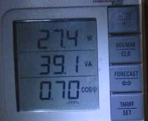

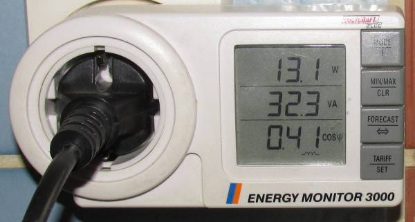

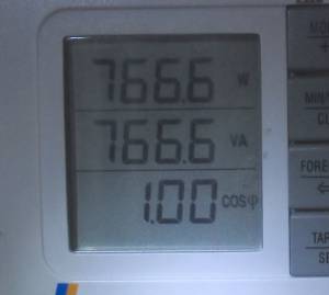

Man kann jede Menge Theorie wälzen, aber eine Messung ist auch nicht
falsch?
Trenntrafo Grundig RT-5 / 800VA, als Last ein Heizlüfter. Da der RT5 die
Leistung nicht liefern kann, drehe ich langsam auf.
Im Leerlauf nimmt der 32VA @ cos_phi 0,4 induktiv.
Ein bißchen Last drauf, wird der cos_phi schon besser (0,7).
Dann mal knapp Vollgas - cos_phi 1
ein schönes Messbeispiel, danke. Damit hat Martin auch die "typischen
Zahlenwerte", die er sich wünschte. Die Blindleistung wird im gesamten
Leistungsbereich nahe beim Leerlaufwert bleiben (ca. 30var bei einem
800VA-Trafo). Bei 800W Wirkleistung ist der Blindanteil also sogar noch
deutlich kleiner als der oben als "Pi*Daumen Wert" geratene Faktor 10.
