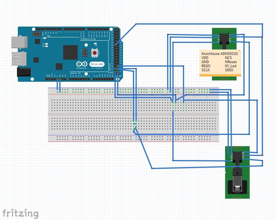

nach langem arbeiten habe ich endlich meine Maus mithilfe SPI
angesteuert.
Nun will ich eine zweite Maus dazu hängen, och irgendwie will das nicht
funktionieren. Die Beschaltung bleibt gleich, dass ich jedoch noch eine
zweite Leitung für mein Chip-Select habe( Maus2 ) siehe Anhang..
Wie kann ich das am besten im Progamm umsetzen? Habe schonmal versucht,
einen zweiten Reset reinzumachen, wo ich den zweiten NCS-Leitung auf LOW
lege bzw anspreche. Doch so gut funktioniert das nich. Mein aktueller
Code:

Ich vermute mal, die beiden Ausgänge "treiben aufeinander", da ich keine
Stelle gesehen habe im Programm, wo NCS/2 wieder HIGH geschaltet wird.
Lt. Datenblatt: " To  improve  communication  reliability,  all  serial
transactions  should  be  framed  by  NCS. "
Solange wie nur ein Chip sendet, macht das nix..
