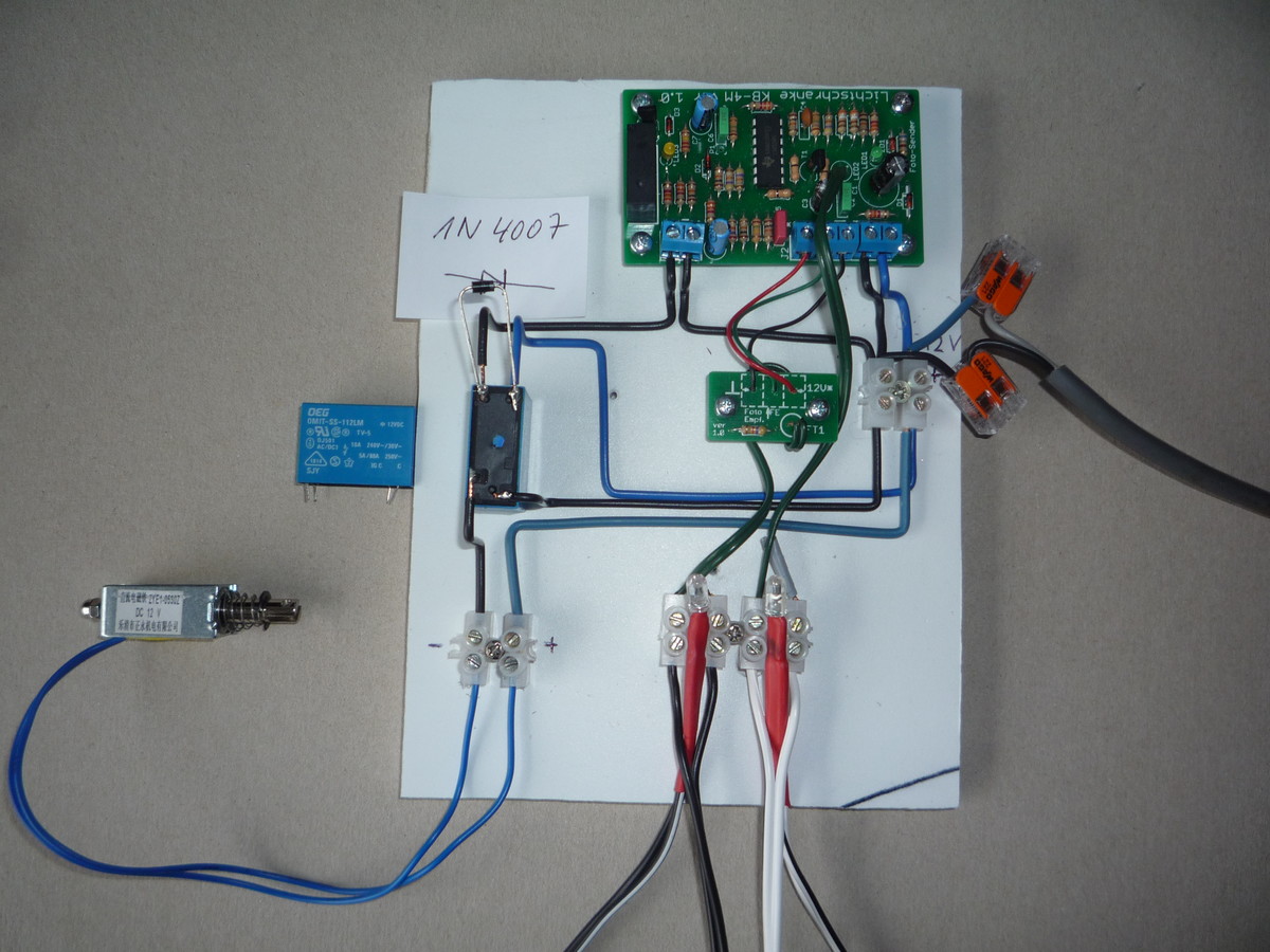

habe mir vor Kurzem eine Lichtschranke von Pollin KB-4M gekauft, und
möchte mit dem Relais einen Hubmagneten steuern. Da mir das Relais auf
der Platine (Ampere) etwas zu klein erschien, habe ich noch ein zweites
Relais nachgeschaltet. Alles funktioniert, und wenn die Lichtschranke
abschaltet, fallen beide Relais auch ab, nur dass nachgeschaltet Relais
lässt, diesen Hubmagneten nicht los und rattert dann wie ein MG.
Würde mich freuen, wenn Ihr mir helfen könntet, und bedanke mich im
Voraus.

OP #5012655
brauche noch mal Eure Hilfe. Habe jetzt am Relais 2 eine Leerlaufdiode
angebracht, und dass rattern am Hubmagneten ist vorbei.
Dafür lässt Relais 2, obwohl durch die Lichtschranke getrennt den
Hubmagneten nicht los. Vielleicht kann sich ja mal jemand die
Verdrahtung ansehen.
Danke im Voraus

#5012743
Heinz L. schrieb:
> Hallo,
> Danke im Voraus

Gast #5012746
Entweder hat die Lichtschranke doch nicht getrennt oder das Relais 2 ist
defekt.
Schalte eine kleine Glühlampe (oder LED+Vorwiderstand) parallel zur
Spule des Relais, dann siehst du, ob es korrekt angesteuert wird.
Schalte eine kleine Glühlampe (oder LED+Vorwiderstand) parallel zum
Hubmagnet, dann siehst du, ob die Kontakte des Relais 2 defekt sind.
OP #5012816
die Lichtschranke ist als Bausatz bei Firma Pollin zu erwerben. Kostet
ca. 7 Euro.
Die Zuleitung zur Sende- und Empfangsdiode der Lichtschranke ist nur ca.
30 cm lang, und Normaler weise in einem kurzen Röhrchen unter gebracht,
damit kein Lichteinfall dort hinkommt. Wenn ich mein Multimeter am
Ausgang von Relais 2 anklemme, und die Lichtschranke unterbreche, fällt
die Spannung sofort ab, so wie es auch sein soll. Hänge ich aber diesen
kleinen Hubmagneten dran, zieht er an, und wenn die Lichtschranke
unterbricht, bleibt er unter Spannung und wird dann heiß.
Das mit der Glühlampe werde ich morgen ausprobieren.
Gast #5012847
Ralf L. schrieb:
> Jetzt kannst Du testweise parallel zum Hubmagnet auch noch eine Diode
> schalten, genau wie bei dem zweiten Relais.
Genau! Und einmal kurz und kräftig mit dem Schraubenziehergriff gegen
das zweite Relais klopfen. Bei dem sind nur die Kontakte etwas
verklebt...
