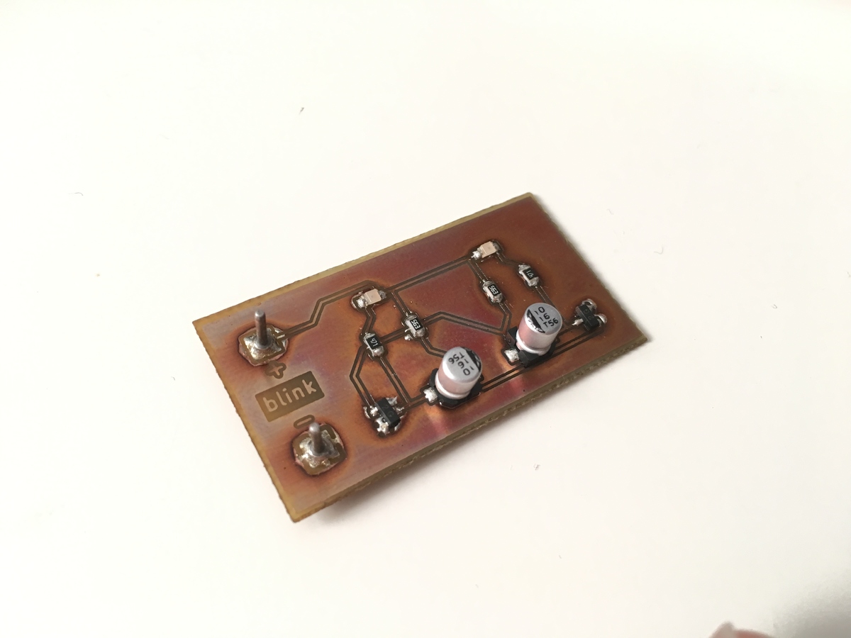

ich habe in den vergangenen Wochen einen Pizzaofen zum Reflowofen
umgebaut. Falls Interesse besteht kann ich auch noch ein paar Details
nennen. Wichtig ist erstmal nur, dass es keine direkte IR Strahlung auf
die Platine gibt, da Abschirmbleche vorhanden sind. Gemessen wird mit
einem Typ-K Thermoelement.

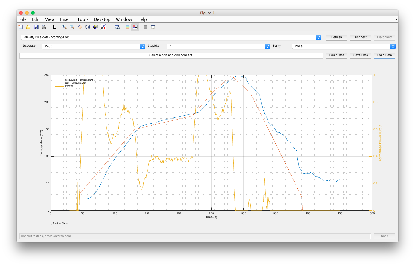

Der erste Lötversuch ist in etwa nach dem im Datenblatt der Lotpaste
angegebenen Profil gefahren worden (
http://www.chipquik.com/datasheets/SMD291SNL10.pdf ).
Den Echtzeitmitschnitt findet ihr im Anhang.

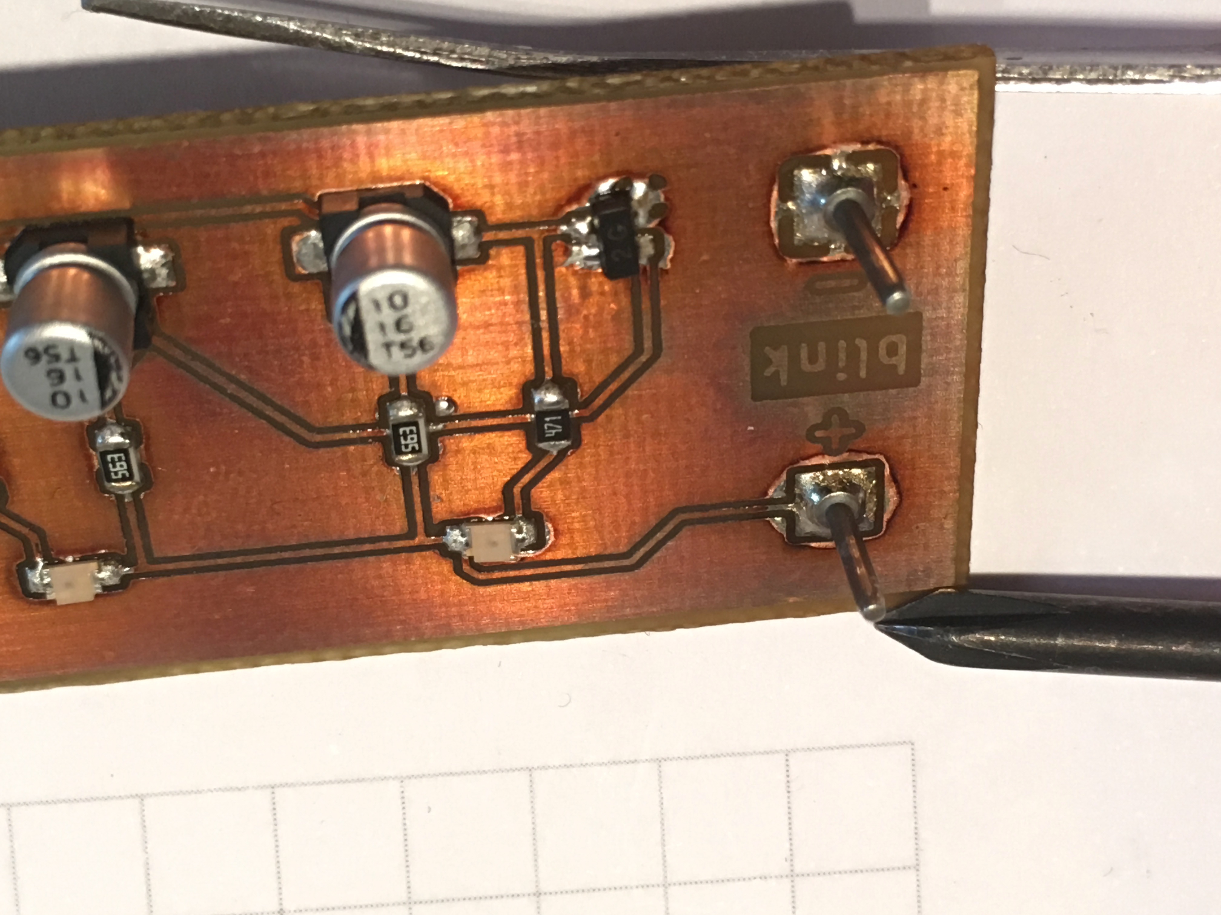

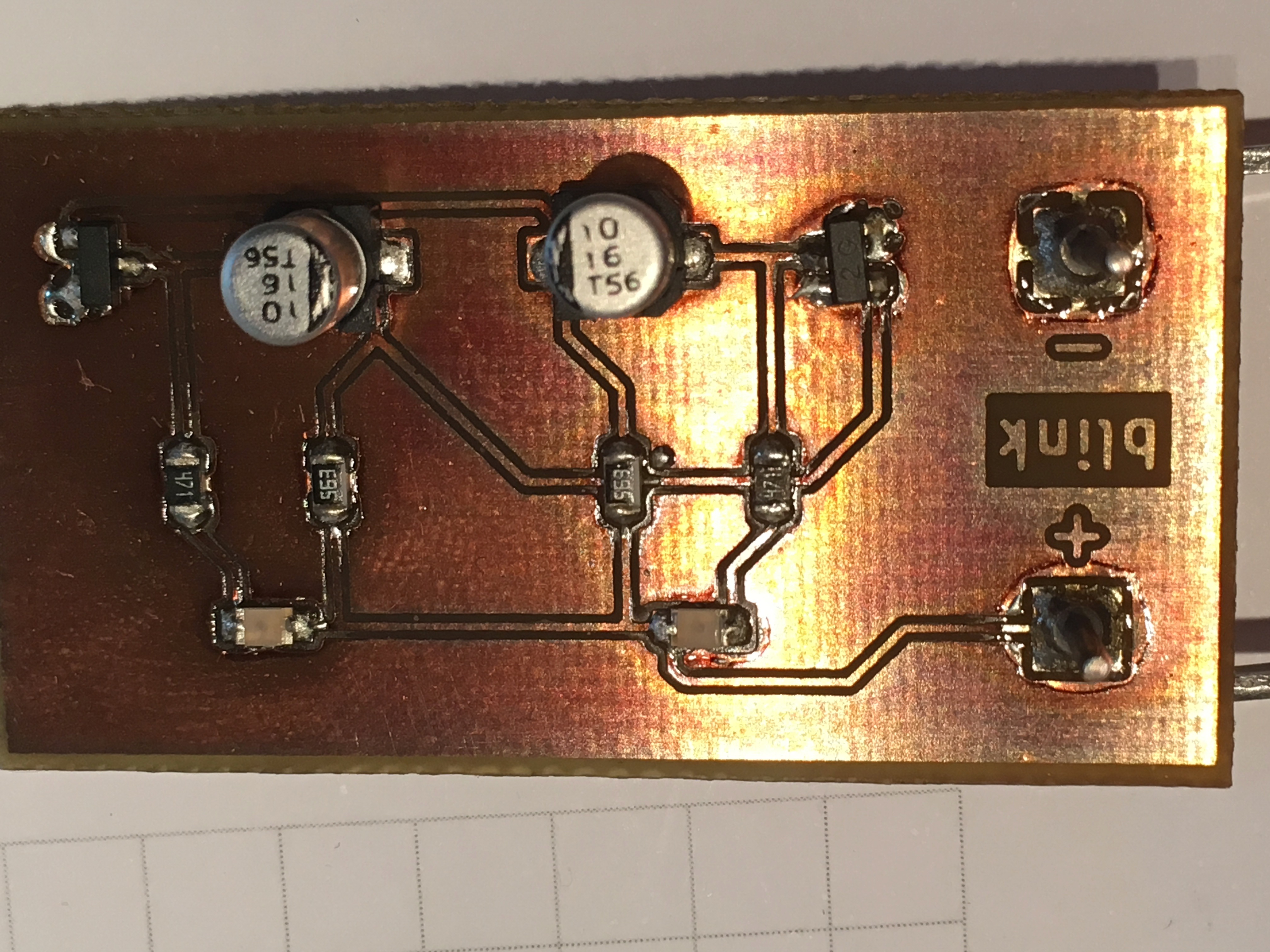

Soweit hat alles ganz gut funktioniert. Leider bin ich mit dem Ergebnis
noch nicht wirklich zufrieden. Ein Foto der Lötstellen findet ihr
ebenfalls im Anhang.

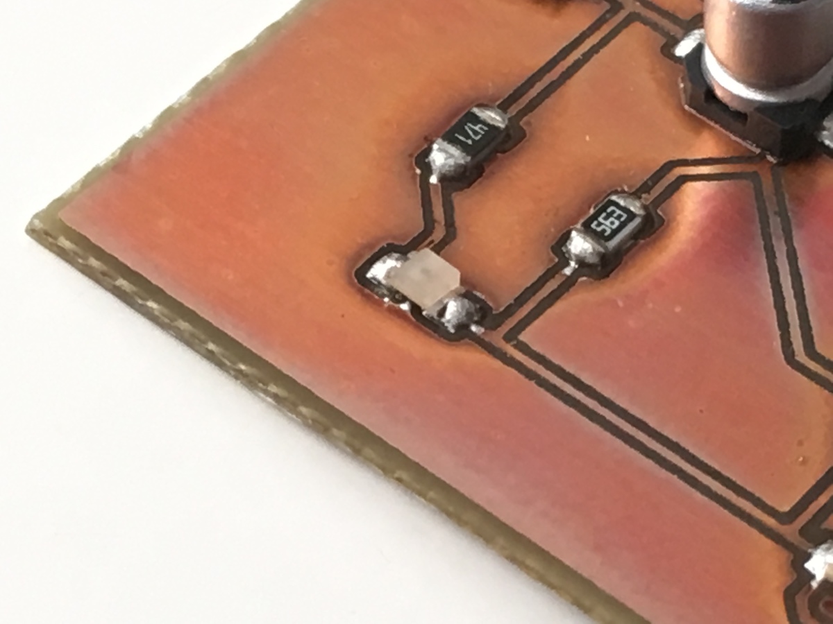

Abgesehen davon, dass ich zu viel Lotpaste aufgetragen habe, wirken
manche Lötstellen selbst für bleifreies Lot noch sehr matt und die
Kontakte der LEDs scheinen nicht komplett benetzt zu sein. Auch die
Lötstellen der Anschlüsse wirken noch ein wenig körnig.
Was haltet ihr von dem Ergebnis?
Als Reflow-Neuling habe ich keine Ahnung, wo ich am besten ansetzen
kann, um das Ergebnis zu verbessern. Ich hoffe, ihr könnt mir ein paar
Tipps dazu geben.

Mach mal ordentliche Fotos mit ordentlichem Gerät. Das was Du als körnig
bezeichnest sind Kompressionsartefakte oder eine Art Rauschunterdrückung
von der Kamera. Das sieht man auch am Elko. Also mal Fotos unkomprimiert
machen oder gleich mit einer guten Kamera. Wenn Du es für Dich sehen
willst reicht eine Lupe.
Soweit man die Lötstellen erahnen kann, also wie es tatsächlich
aussieht, finde ich das völlig OK.
