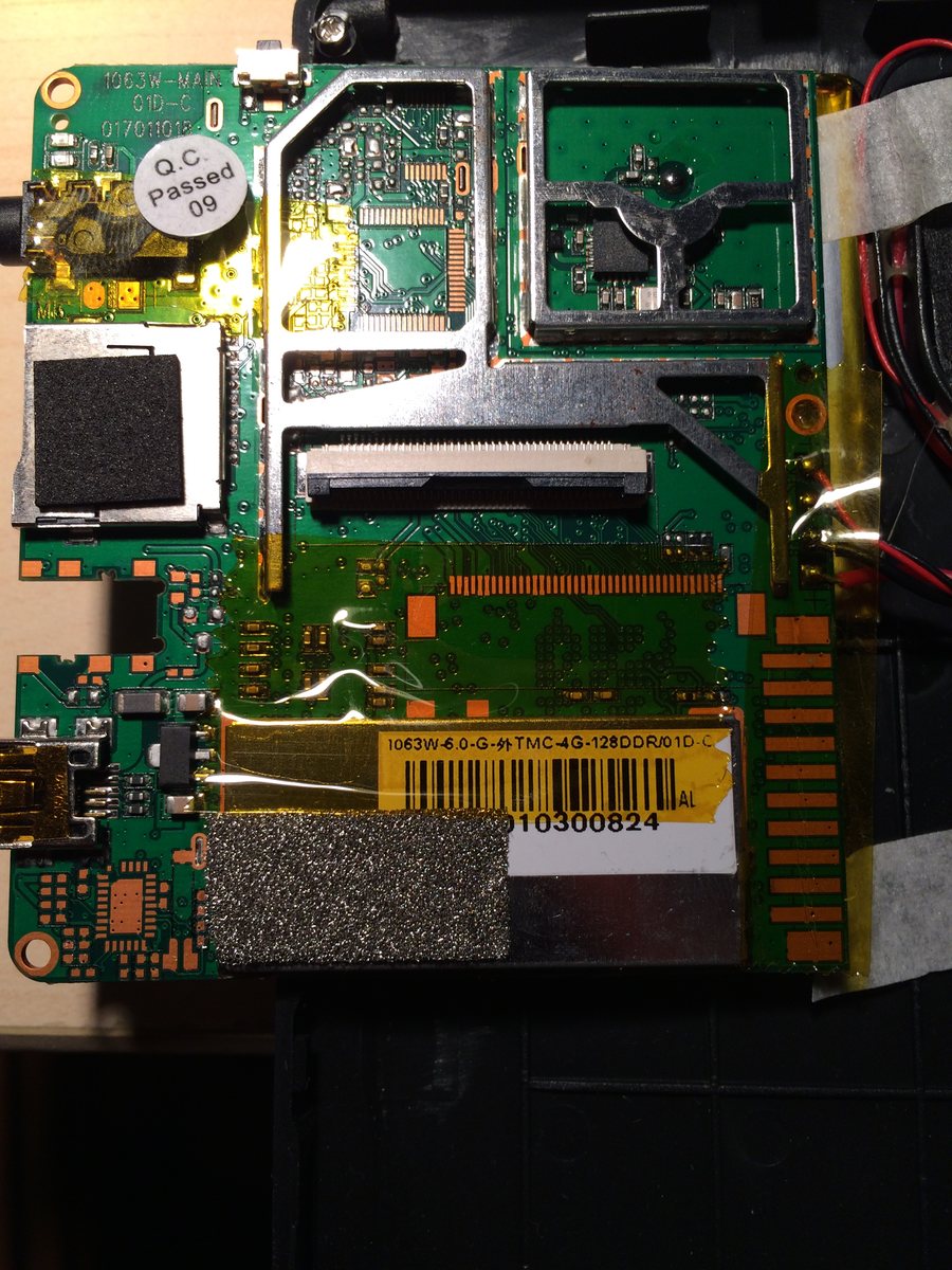

Für sehr wenig Geld bin ich an ein Navi gekommen, ein MLS Destinator Pro
43. Da dafür nur Kartenmaterial für Griechenland vorhanden ist (evtl.
Europa nachkaufbar) habe ich mich entschlossen damit ein wenig zu
experimentieren und vielleicht eine selbstgeschriebene Anwendung darauf
auszuführen.
Ich nahm an, dass ein Bootloader, ähnlich u-boot wie bei einem Raspberry
vorhanden ist, den ich über eine UART Schnittstelle ansprechen kann. Auf

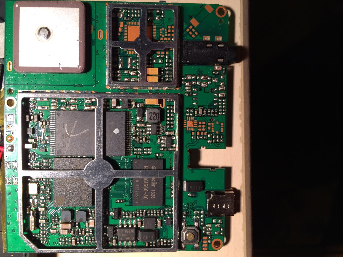

dem ersten Bild ist tatsächlich rechts unten Vcc, Gnd, Rx und Tx
aufgedruckt, aber ich weiß absolut nicht zu welchen Pins das gehören
soll. Die vier Kupferpads neben dem Taster liefern jedenfalls kein
Signal und auch andere Punkte zeigten mir auf dem Oszi nichts an. Sieht
hier jemand einen Zusammenhang zwischen Kontakten und Beschriftung?
Mich interessiert auch, wozu die großen Kupferpads rechts auf dem
rechten Bild da sein sollen. Irgendjemand eine Idee?

FACTORY TEST MENU:
Probier mal ca. 10 sec nach dem Booten die folgenden 4 Punkte
anzutippen:
- Links unten
- Links oben
- Rechts oben
- Rechts unten
Wunder sollte Mann von einem Windows CE aber nicht erwarten.
Als MP3 Player mit TCPMP oder als Taschenrechner mit Free42...
