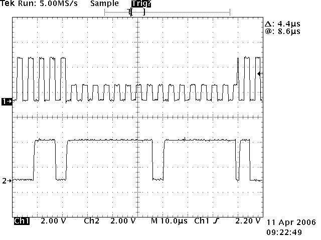

Ich habe ein Problem mit dem I2C Bus und dem PIC Baustein 16F872. Bei
dem Versuch auf den PIC zu lesen oder zu schreiben, geht die Taktflanke
während des Vorgangs in die Knie und der PIC hängt sich auf. Dies kann
ich daran feststellen das während des Debugen der Vorgang immer beim
read-Command stehen bleibt. Als ich daraufhin mal mit dem Oszilloskop
gemessen habe, habe ich halt festgestellt, dass der der Takt nicht ganz
den Pegel erreicht, wie er es am Anfang der Verbindung gemacht hatte.
Könnte dies vielleicht der Fehler sein ?
Auch ein zweiter Verbindungsaufbau geht leider schief, da der PIC nicht
mehr antwortet. Ich weiss ich habe zwar nicht viele Fakten genannt.
Leider bin ich kein Profi auf diesem Gebiet, sodass ich nicht weiss,
was ich euch alles für Daten nennnen kann, damit ihr mir helfen könnt.
Jedoch würde ich dieses Thema aber gerne zuende machen, da es sehr
interessant ist und ein Projekt in der Firma ist.
Als Anhang habe ich ein Bild des Oszilloskop-Abbild gehangen, welches
beim Lese-Vorgang auftritt. Wenn ich euch noch irgendwelche Daten
zukommen lassen soll, lasst es mich wissen, ich werde so schnell wie
möglich alles nachreichen. Vielleicht kennt ja jemand dieses Problem
aus Erfahrung.
Danke schonmal im Voraus
Mit freundlichen Grüßen
Raphael M.

Hallo Raphael,
>ich pushe diesen Thread mal nach oben
ist aber nicht die feine englische Art. Wie sieht denn derweilen deine
Betriebsspannung aus, gemessen am Eingang des PIC? Hast du auch die
ganzen äußeren Randbedingungen (externe Beschaltung usw) eingehalten?
Welche Geschwindigkeit sendest du denn? Versuch mal gaaanz laaangsaaam
zu senden.
der Günther

Ich danke euch schonmal für die Antworten.
Also.. die Widerstände sind und die Beschaltungen sollten laut einem
Mitarbeiter (ich bin nur Azubi), komplett richtig sein. Der I2C-Bus
funktioniert ja auch mit anderen Geräten. Ich soll mich halt als Azubi
an der Lüftersteuerung versuchen.
Mir wurde das so erklärt, das zwischen unserer "CPU" und dem "PIC"
ein Treiber hängt der die Daten einfach nur weiterleitet. Messe ich den
Pegel auf der Seite des PIC kommt das Bild wie im Anhang. Messe ich
dieses jedoch auf der Seite der CPU ist der Takt noch ganz in Ordnung.
Ich nehme mal an das der PIC den Takt runterziehen möchte, der Master,
also die CPU, jedoch weiter diesen vorgeben möchte.
Ich weiss wirklich nicht mehr weiter... leider haben die richtigen
Profis bei mir in der Firma gerade keine Zeit oder sind in Urlaub.
Raphael M.
