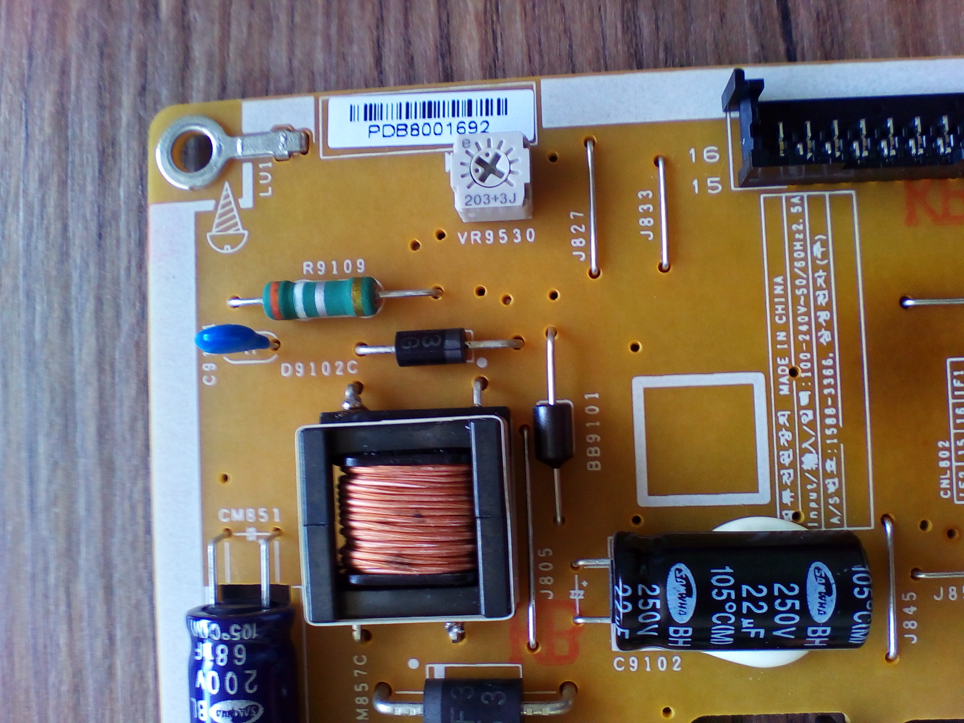

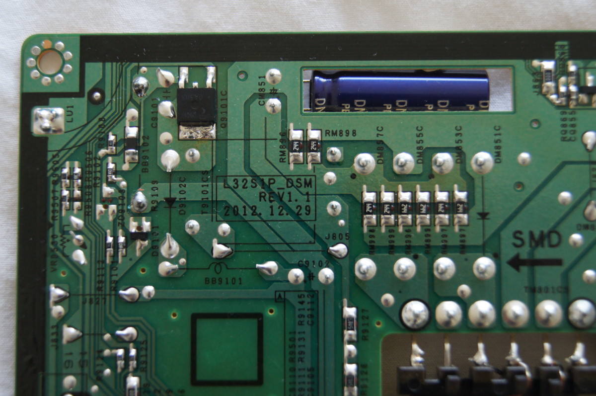

Hallo liebe Freunde des Microcontrollers.
Es geht um ein Samsung Netzteil L32S10 BN44 00607A welches keine LED
Beleuchtung mehr liefert.
Am connector CNL802 liegt kein Strom an.
Widerstand R9109 ist nicht durchgebrannt.
Transistor Q9102C (konnte ich nicht Prüfen da er dilettantisch ausgebaut
wurde) ist gewechselt.
IC 9101 (SEM5027A) getauscht gegen einen SEM5027.
Hat vielleicht jemand noch eine Idee wo der Fehler liegen könnte?

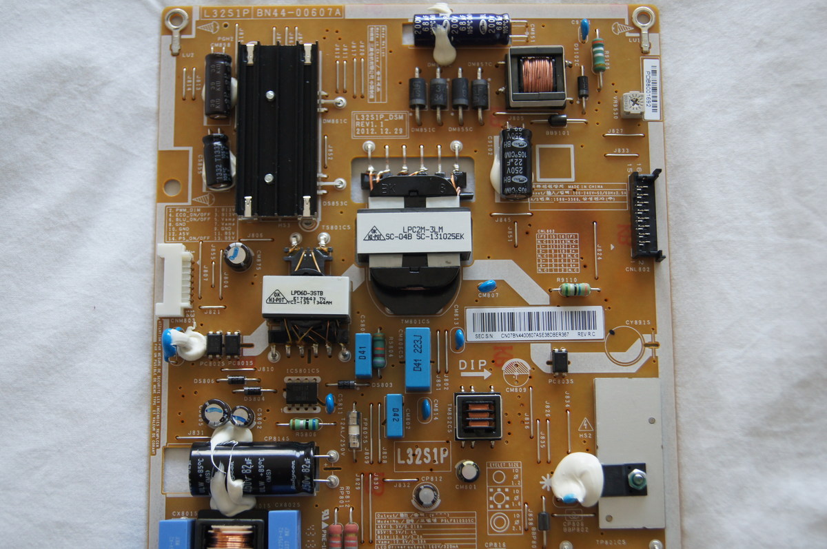

#5011920

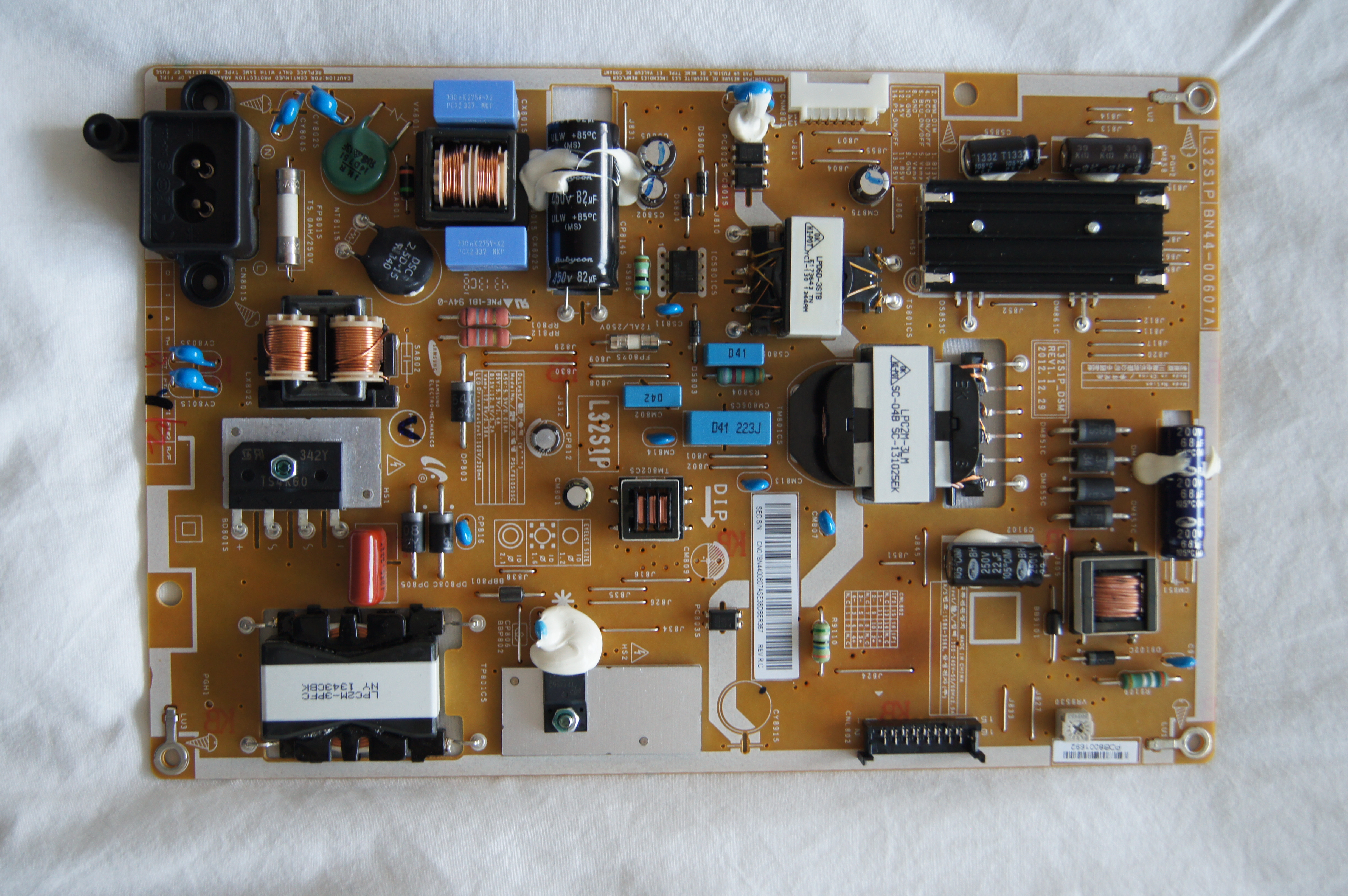

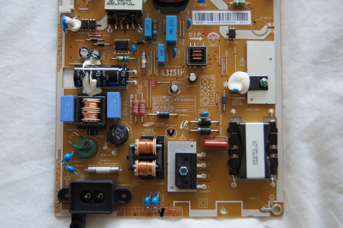

1. Sicherung prüfen (über Netzsteckeranschluss)
2. die beiden Elkos direkt neben dem Kühlkörper auf ESR messen bzw.
gleich austauschen; die Platzierung neben einem Kühlkörper oder Trafo
ist ein sicheres Kennzeichen für geplanten vorzeitigen Ausfall. Es
dürften 85°C Typen sein ...
3. Wer hat die Elkos mit einem Strich versehen; war die Platine schon
mal in der Garantie?
Das wären die ersten Kandidaten zur Überprüfung.
(Firma: matzetronics) #5012010
Du kannst auch mal prüfen, ob die Versorgung überhaupt anspringt, also,
ob oben an den vier fetten Dioden und dem liegenden Elko (CM851) mit dem
Ausschnitt in der Platine noch Spannung anliegt.
Viel Arbeit solltest du in das Board nicht investieren, denn die ganze
Platine gibts im Auktionshaus für etwa 40 Euro. Leider hast du die
Sektion etwas ungeschickt fotografiert, die Übersicht ist verwackelt und
die Versorgung nicht getroffen.
Es lohnt sich auch mal zu checken, ob das Kommando zum Einschalten der
LED noch vom Mainboard ankommt. Das wird über den weissen Steckverbinder
kommen.

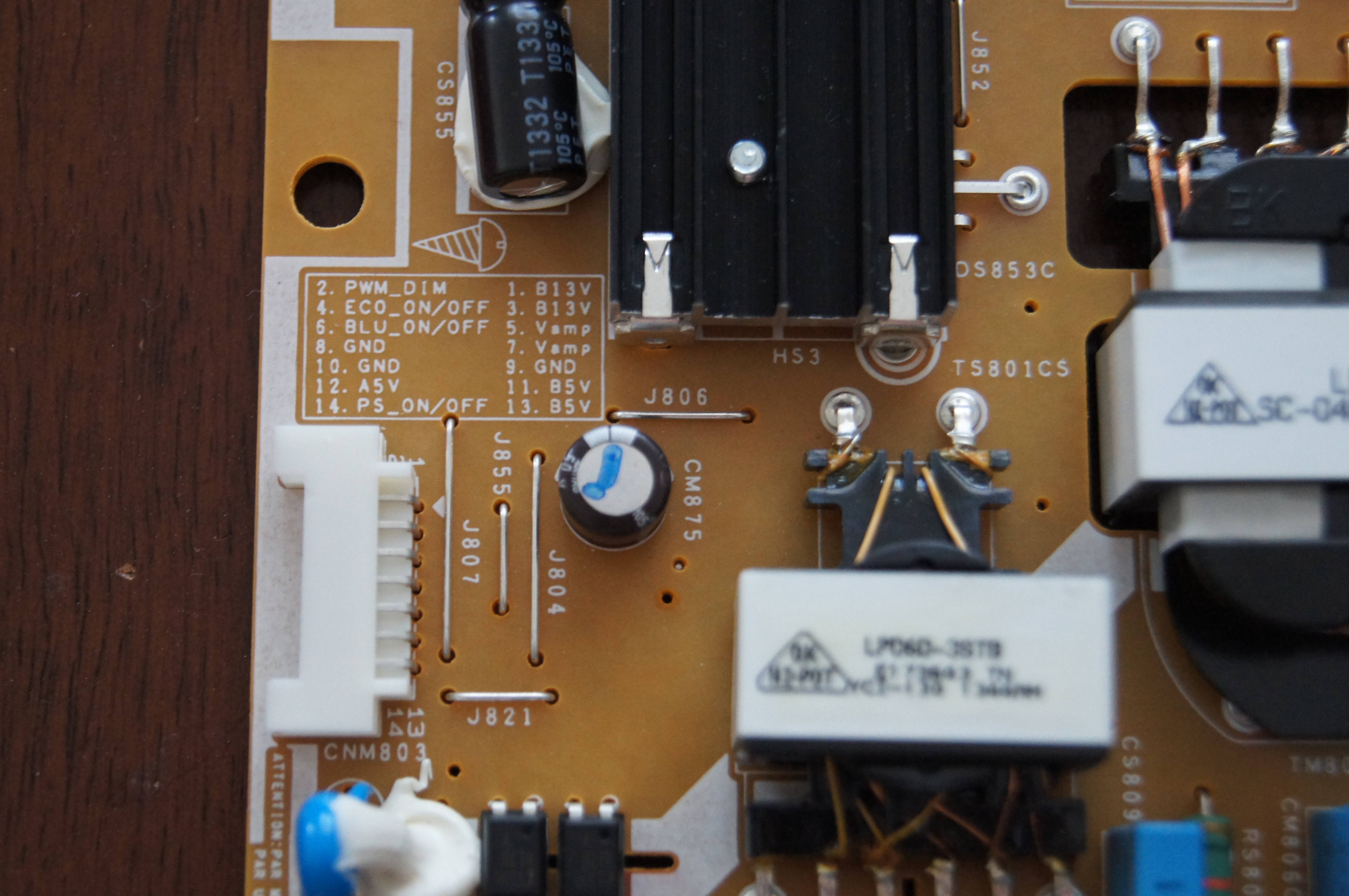

OP #5012221
Zunächst möchte ich mich für die Antworten bedanken.
Ich habe jetzt mal bessere Bilder gemacht.
Das Mainboard wird vollständig mit Strom versorgt. Ich kann einschalten,
umschalten usw.
Nur die LED Beleuchtung funktioniert nicht.
Die Elkos neben dem Kühlkörper funktionieren auch.
Die Sicherungen sind auch alle okay.
Was ist mit Transistor  Q9101C ganz oben links? – das zerschrabbelte
Lötzin war ich selber ;-)
Ich kann den nur mit einem Multimeter messen. Ist ja ein Mosfet D9N40.
Sollte der nicht beim durchmessen ziemlich hochohmig  sein? Zumindest
zeigt es da fast nix an.
Ich messe dann gleich mal die 4 Dioden und den Elko. Darauf bin ich
nicht gekommen. Da sag ich nochmal bescheid. Zumindest sind die Dioden
als solches in Ordnung.

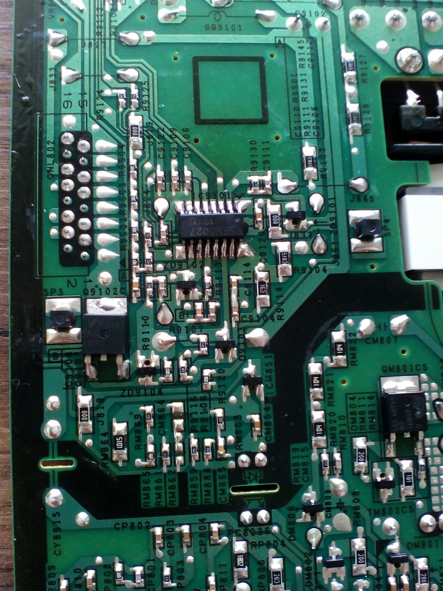

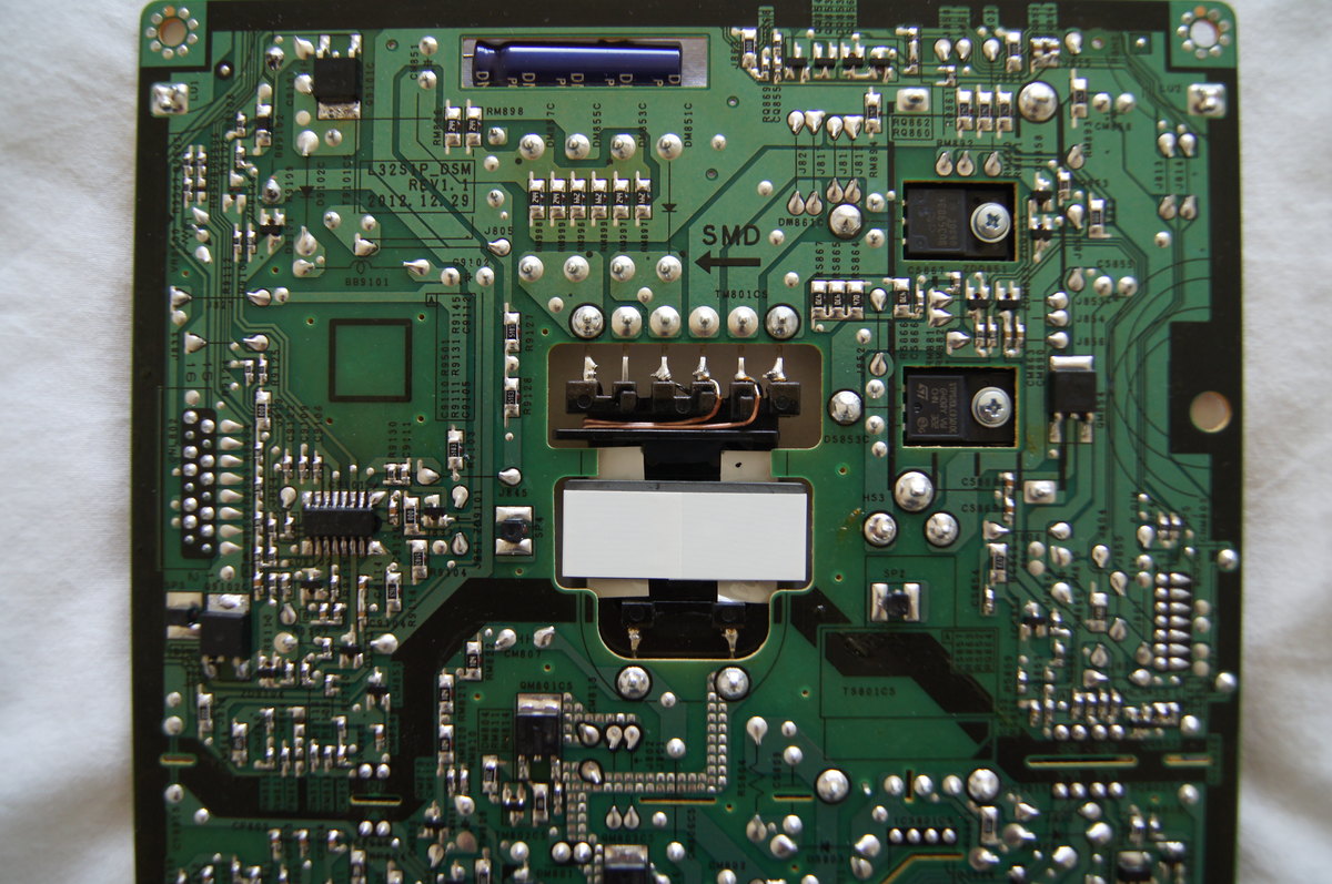

OP #5016088
Transistor Q9101C (D9N40), Platine Rückseite oben links habe ich erst
einmal beim auslösen zerschossen. Mist.
Hätte noch einen D3N40. Könnte ich diesen "testweise" einlöten?
Wie finde ich den "Einschaltbefehl" denn raus? Welche Bezeichnung soll
das den haben? (Bild)

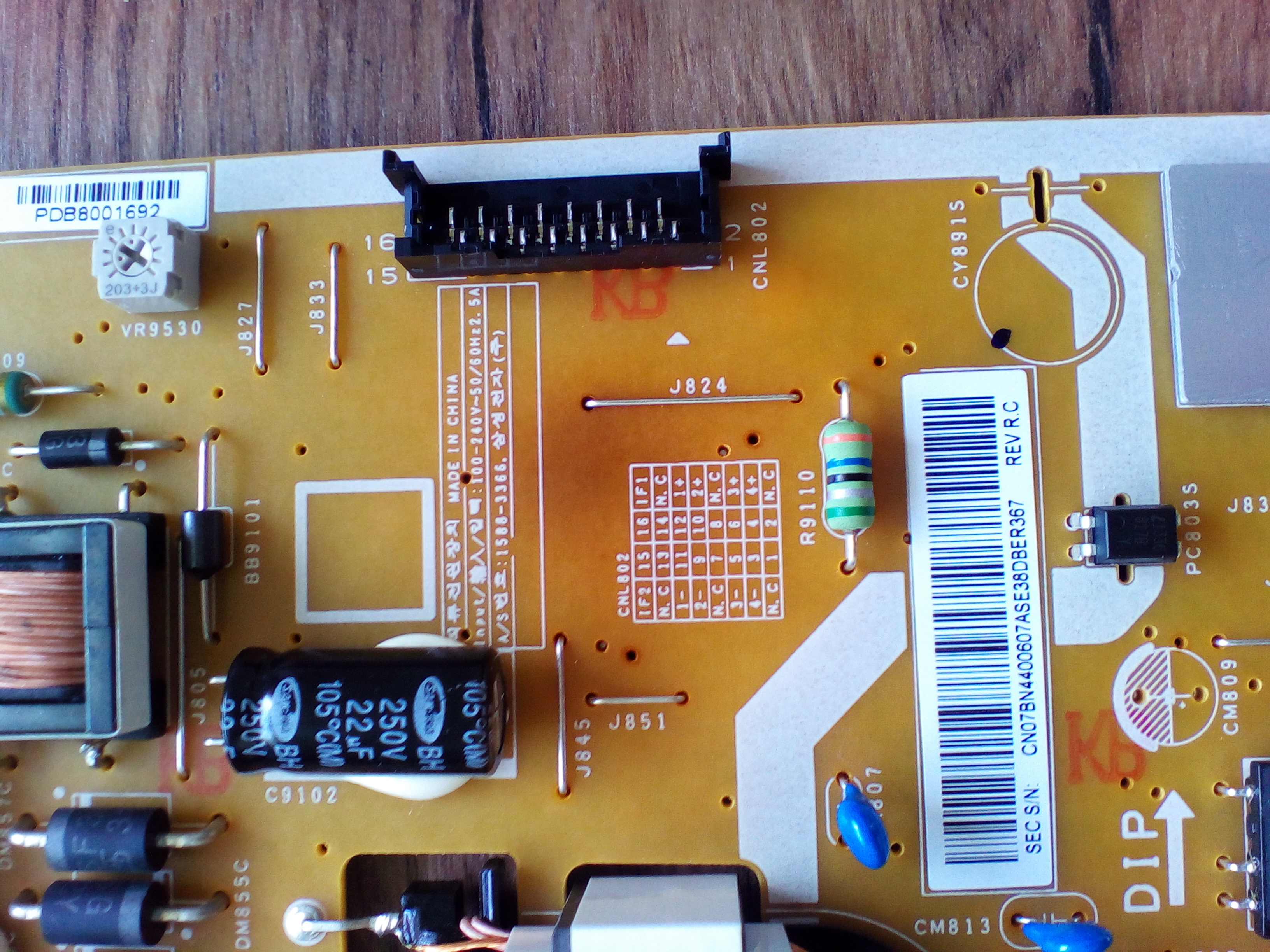

#6190834

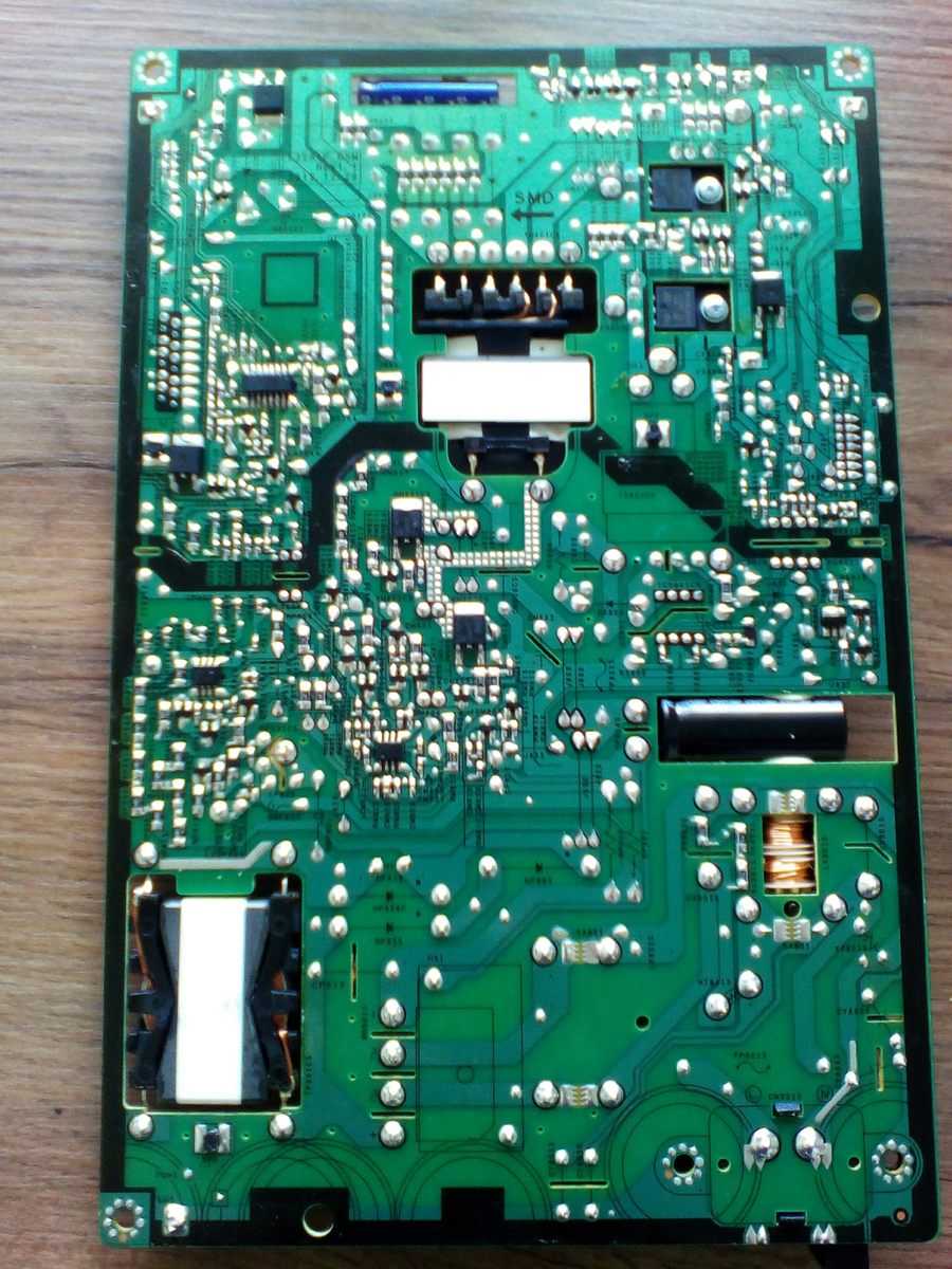

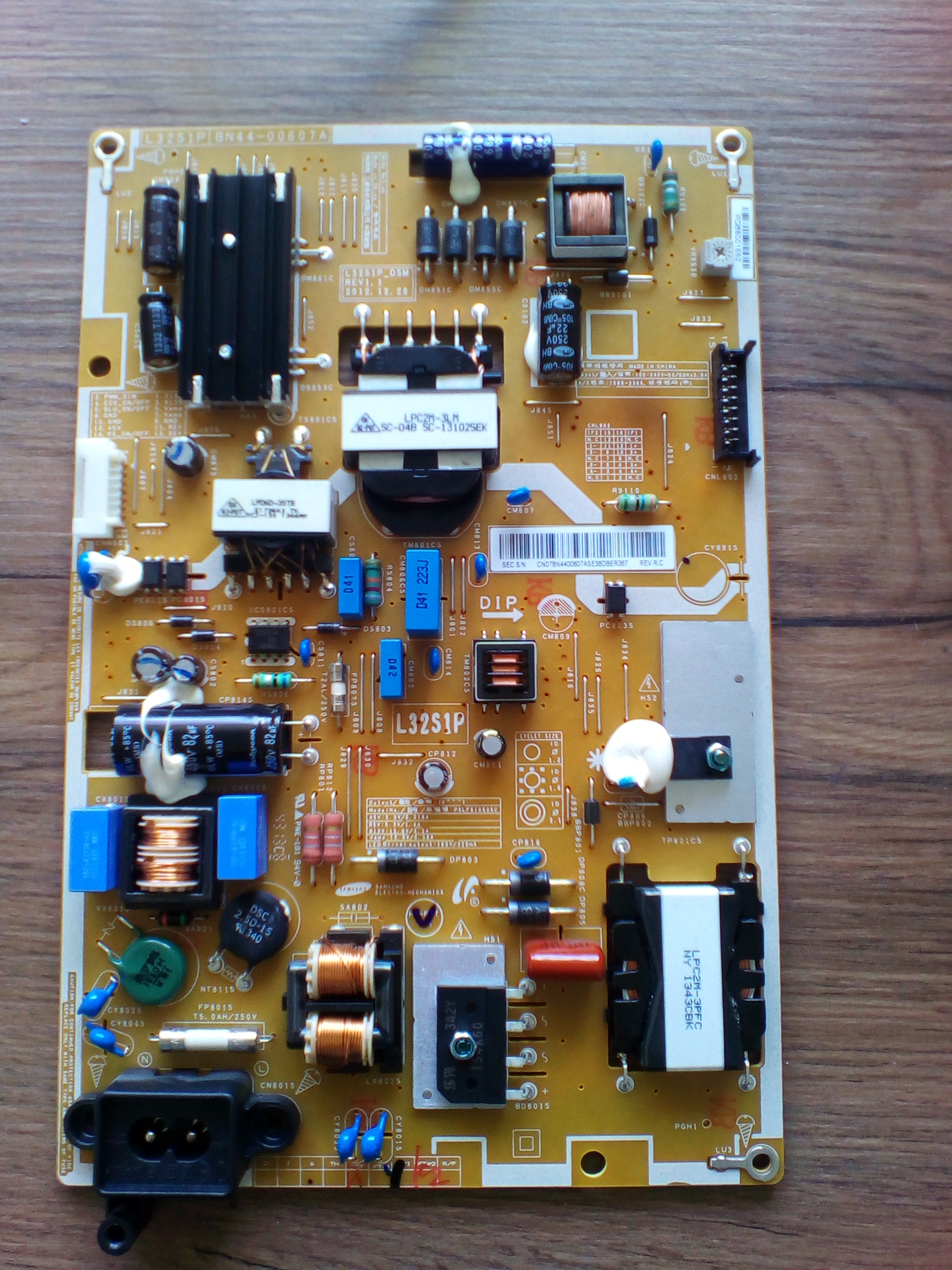

Sorry, wenn ich diesen alten Thread wieder hervorkrame:
entweder wurde das ursächliche Problem nicht behoben/konnte nicht
behoben werden oder die Lösung wurde nicht mehr veröffentlicht.
Bei mir liegt ein Samsung TV UE32F5570SS mit dem hier genanntem
Netzteil. Auch bei diesem Gerät leuchtet die LED Hintergrundbeleuchtung
nicht. Alle andere Funktionen gehen. Die Stromversorgung geht also
(zumindest teilweise). Ich habe mir ein gebrauchtes baugleiches Netzteil
besorgt, allerdings genau die selbige fehlende Funktion. Vom Netzteil
kommt auch kein Strom zu den LED Streifen.
Evtl. kann mir jemand sagen wie man das Netzteil überprüfen kann. Müssen
die LEDs alle funktionsfähig sein, damit der LED-Treiber den "Saft"
liefert? Gibt es einen Testmodus für die LED?
Mainboard hab ich testweise abgezogen.
Ich werde mir auf jedem Fall ein LED Tester organisieren, um fehlerhafte
LEDs auszuschließen.
Danke schon mal.
