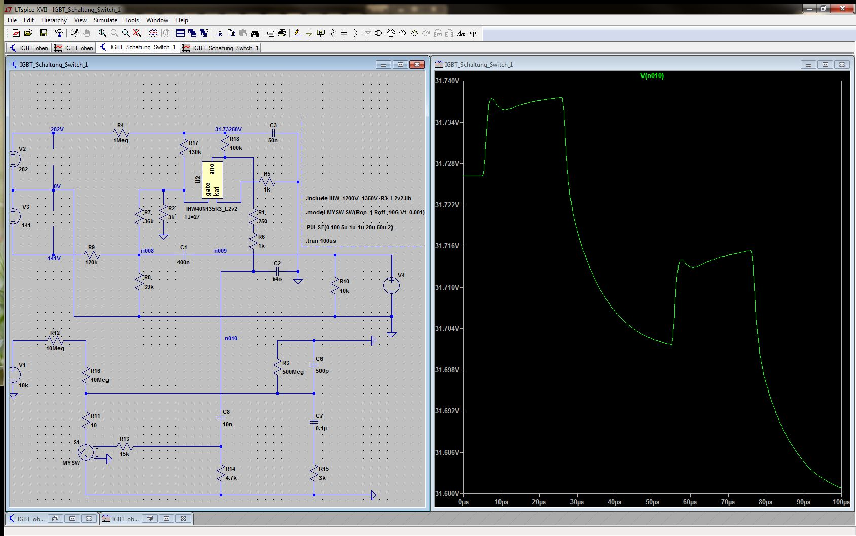

Hallo zusammen!
Ich habe ein Verständnisproblem mit der Schaltung im Anhang. Diese
Schaltung sollte am Ausgang zwischen C7 und R15 (unten rechts) einen
Impuls mit Höhe von ungefähr -10 kV erzeugen. Leider funktioniert sie
nicht wie gewünscht.

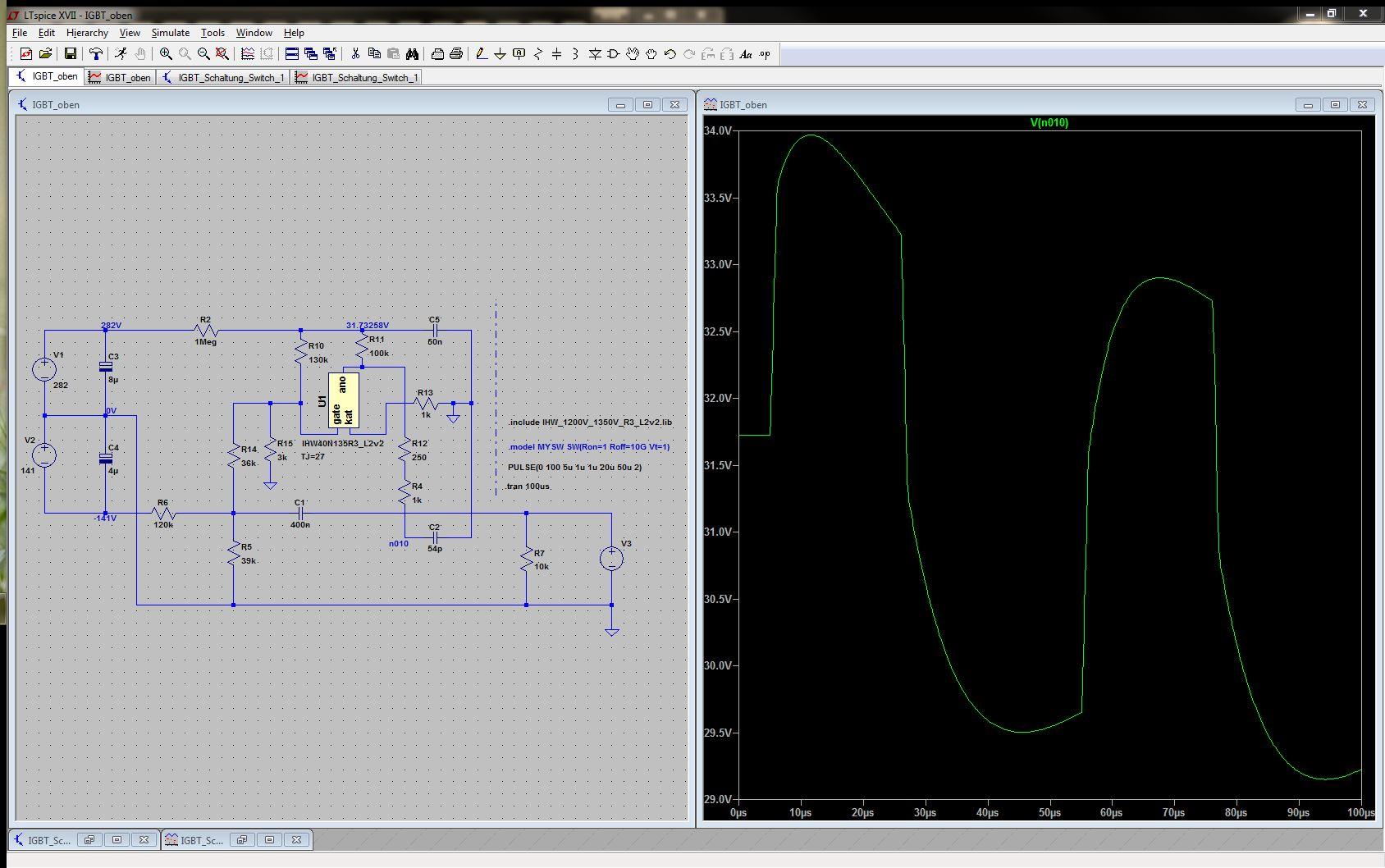

Ich habe probiert diese Schaltung zu trennen und dazu ist die Simulation
IGBT_oben gedacht. Das Problem liegt darin, dass die Spannung an Knoten
n010 zum zweiten Impuls (aus Impulsspannungsquelle V4) kleiner als beim
ersten Impuls ist. Und vor dem HV-Schalter ist die Spannung natürlich
noch kleiner (siehe Verläufe).
Hat vielleicht jemand eine Idee, wie man dieses Problem lösen könnte?
Vielen Dank.
LG
Anna
#5012441
@Anna Popova (anna2017)
Ich auch, denn sie ist nicht so sonderlich klar strukturiert.
>Diese
Dann sollte man dort auch einen Ausgang bzw. eine Spannungsmessung
dranzeichnen.
Wie soll das gehen? Ich sehe keinerlei Spule oder Trafo. Ach so, V1 sind
10kV, schön an den Rand geklebt 8-0
>Hat vielleicht jemand eine Idee, wie man das dieses Problem lösen
>könnte?
Deine Schaltung wirkt arg kompliziert. Im Grunde soll ja nur ein
Thyristor (U2) einen Steuerpuls für deinen geheimisvollen HV-Schalter S1
liefern.
Wie muss dieser Steuerpuls denn aussehen? Der Thyristor ist arg
hochohmig mit dem Rest der Schaltung verbunden. Das sieht alles erh wirr
aus, von jemanden gezeichnet, der von Schaltungstechnik keine Ahnung
hat.
Wegwerfen und komplett neu anfangen. Und zwar mit dem gewünschten
Ausgangssignal der Schalteransteuerung.
OP #5012539
@Falk Danke für die Antwort.
Die Schaltung sieht so aus, weil ursprünglich an Stellen von IGBT und
Schalter 2 Elektronenröhren waren. Die erste Idee war diese Röhren durch
Halbleiter zu ersetzen und gucken, was daraus kommt. Offensichtlich
nichts schönes.
Vielleicht versuche ich das wirklich neu zu machen.
