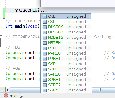

Ich hab vor kurzem was mit dem PIC24FV32KA302 gemacht. Ist ja eigentlich
das gleiche Teil nur im kleiner Gehäuse, und dachte mir ich könnte
helfen.
Dann hab ich das gelesen
Holger W. schrieb:
>     SPI2CON1 = 0x053B;  // 16-Bit-Modus
>     SPI2CON2 = 0x0001;
>     SPI2STAT = 0x800C;
>     TRISA = 0x0FC3;
>     TRISB = 0xFC00;
>     TRISC = 0x004B;
Ich müsst jetzt anfangen, die 16 Bit Hexwerte auf die verschiedenen
Registerfunktionen aufzuteilen um zu sehen, was wo eingestellt wird. Das
kann man doch über die vordefinierten Bitfelder transparent und leicht
lesbar machen. Wie das geht zeigst du ja hier
>     while( SPI2STATbits.SPITBF == true )
Um ehrlich zu sein, ich bin zu faul mir deine Initialisierung anzusehen
und zu überprüfen.
MfG Klaus

Gast #5014943
sirmortimer schrieb:
> Du hast recht, Hex zulesen ist etwas umständlich, ich habs halt so aus
> dem Code-Configurator kopiert. Hier der Klartext:
Kann ich nicht erkennen. Klartext würde so aussehen:
SPI2CON1bits.DISSCK = 0; // warum ????
SPI2CON1bits.DISSDO = 0; // warum ???
SPI2CON1bits.MODE16 = 1; // will 16 Bit
aber jetzt dazu, Kommentare (und Formatierung) von mir
void SPI2_Exchange( uint16_t pTransmitData, uint16_t pReceiveData ) {
    uint16_t Dummy;  // warning never used
    while( SPI2STATbits.SPITBF == true ) {
                 // ich würd hier ein Semikolon spendieren
    // warum das if?? Code wirkungslos
    if (SPI2_TransferModeGet() == SPI2_DRIVER_TRANSFER_MODE_16BIT) {
        SPI2BUF = pTransmitData;
    } else {
    while ( SPI2STATbits.SRXMPT == true);
         // hier würd ich, wie oben zwei {} spendieren
        pReceiveData = SPI2BUF;
    } else {
    Nop();
22
    // und hier werden die gelesenen Daten mit dem
23
    // impliziten return geschreddert
24
Wenn man toten Code vermeidet, passt mehr auf eine Bildschirmseite und
man kann das Programm besser überblicken. Ich hab mir außerdem erlaubt,
einen Nop() einzufügen. Da kann man gut einen Breakpoint plazieren und
sehen, ob im SPI2BUF das drin ist, was auf dem LA zu sehen ist.
MfG Klaus
