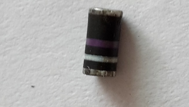

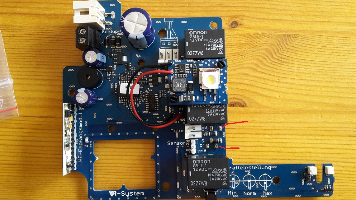

ich benötige Hilfe bei der Bezeichnung der Diode. 2 Stück sind mir raus
gefallen. 1 habe ich gefunden doch die andere ist weg. Ist von einem
Garagentorantrieb.
Es handelt sich wohl um eine Diode weil ich nur in eine Richtung messen
kann. Habe bei der die Werte 7,5MOhm und 0,55V gemessen. In die andere
Richtung kam 0L. Sie hat die Größe von ca. 5mm länge, 2,5mm Durchmesser.
Diese sind für den Motor (12V) zu steuern. Leider komme ich nicht weiter
da ich absolut keine Ahnung von diesen Teilen habe.
Kann mir da einer weiter helfen?
Das Gehäuse heisst SOD-80,DO213 oder auch manchmal MELF. Je nach
Farbbändern werden das bei dir Standarddioden sein. Wenn du die
Farbbänder entschlüsseln kannst (sind im Bild so als Weiss, Lila,
Schwarz zu entziffern), sollte eine Suche einfacher werden. Oben links
sind noch zwei baugleiche Dioden auf der Platine, wenn ich das richtig
sehe.
Du wirst nicht viel falsch machen, wenn du da Standard 1A Dioden
einbaust, wie z.B. die UF4007 oder die 1N4007:
https://www.reichelt.de/1N-UF-AA-Dioden/1N-4007-SMD/3/index.html?ACTION=3&LA=2&ARTICLE=18402&GROUPID=2987&artnr=1N+4007+SMD
