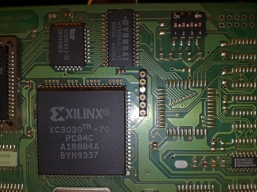

ich habe hier eine alte PC-Karte, auf der ist ein Xilinx XC3030
gesockelt eingebaut. Da der Chip sehr heiß wird, wollte ich ihn mal
gegen einen gleichen (neuen/unbenutzen) tauschen, um die Karte auch
länger nutzen zu können.
Frage: Ist der Chip fest "beschrieben" (wie ein EPROM) oder kann ich ihn
neu kaufen und tauschen, weil er sowieso immer neu beschrieben wird (wie
ein RAM). Ich bin Laie und hoffe mich richtig ausgedrückt zu haben.

Prinzipiell kann man den XC3030 tauschen, da die Config (wie bei vielen
FPGAs) bei jedem Power-Up neu geladen werden muss. Allerdings wirst du
a) keinen "neuen" XC3030 bekommen, da die seit mehr als 20 Jahren schon
nicht mehr gebaut werden
b) wenn überhaupt wirst du einen XC3030 zu bekommen, der dann gebraucht
usw. sein wird, also Herkunft zweifelhaft!
c) vermutlich auch sehr teuer
d) und wird vermutlich, selbst wenn er läuft, wohl genauso warm werden
wie der Alte.
-> Solange die PC Karte läuft, lass es!

Die Konfiguration des XC3030 wird extern gespeichert, entweder in einem
dafür geeigneten Speicherbaustein, oder aber sie wird von einem µC
übertragen.
Glaubst Du, daß das Tauschen des Chips das Temperaturproblem löst?
Das funktioniert nicht, auch ein nagelneuer baugleicher Chip (sofern Du
überhaupt noch einen bekommst) wird ebenso heiß werden.
Kühle das Ding besser, d.h. bring' einen Kühlkörper an, oder ersetze den
zu kleinen Kühlkörper durch einen größeren.
Was macht die PC-Karte tolles?
Wird er denn heißer als früher? Denn die Dinger werden im allgemeinen
einfach warm.
 Also wenn die Karte noch korrekt läuft dann kühl das Ding einfach.
Kühlkörper drauf und großen langsam laufenden Lüfter drauf richten,
fertig
