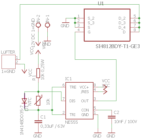

ich habe mir eine aktive PWM-Lüftersteuerung auf Basis eines NE555
gebaut. Im Ausgang sitzt ein SMD-MosFET, der den PWM-Puls über GND zum
Lüftermotor gibt.

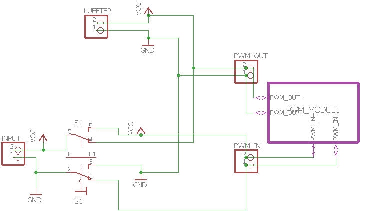

Da ich gerne 3 Modi hätte, möchte ich eine Bypass-Schalter einbauen:
1: Aus
2: PWM (Auto) (Luefter_PWM_sch.png)
3: An (Bypass)
Dafür habe ich mir einen Kippschalter mit 2x On und Mittelposition (OFF)
besorgt. (vgl. schalter_sch.png)
Ich wollte direkt mit der Versorgungsspannung auf den Schalter gehen
(sowohl GND als auch VCC trennen) und ON1 geht auf das PWM-Modul, ON2
auf den Lüfter direkt.
Der Ausgang meines PWM-Moduls geht wiederum direkt auf den Motor des
Lüfters. Dadurch habe ich nun eine "Rückspannung" auf dem PWM-Modul,
wenn der Bypass eingeschaltet ist.
Ich vermute, dass das auf Dauer nicht besonders toll für die Schaltung
(vor allem die Diode und die Diode im FET ist).
Was denkt ihr? Problematisch? Alternativen? Ich würde die Schaltung nun
nur noch ungerne ändern, aber weitere Elemente (nach dem PWM-Ausgang
bzw. zwischen Modul und Lüfter) wären aber unproblematisch.
Ich habe beide Schaltpläne angehängt.

Da bisher noch keine Antworten gekommen sind, vielleicht andersrum:
Ich habe einen Ausgang (Lüfter).
Ich habe zwei Eingangssignale und möchte drei Schaltzustände abbilden
(Aus, Automatik/PWM, On).
Vorschläge, wie ich das mit möglichst wenig Bauteilen umsetzen kann?
Edit: Es wäre jedoch die sauberste Lösung, wenn die Platine für "Auto"
auch nicht mit Spannung versorgt wird, wenn der Modus On oder Off aktiv
sind.
Ich habe auch überlegt, den 3-Stufigen Schalter (2xon) so zu schalten,
dass der Mittelabgriff an den Lüfter geht und die "on"-Positionen von
den Eingangssignalen beschaltet sind. Das würde prinzipiell auch gehen,
dann müsste ich jedoch die PWM-(Auto)-Platine noch irgendwie trennen...
