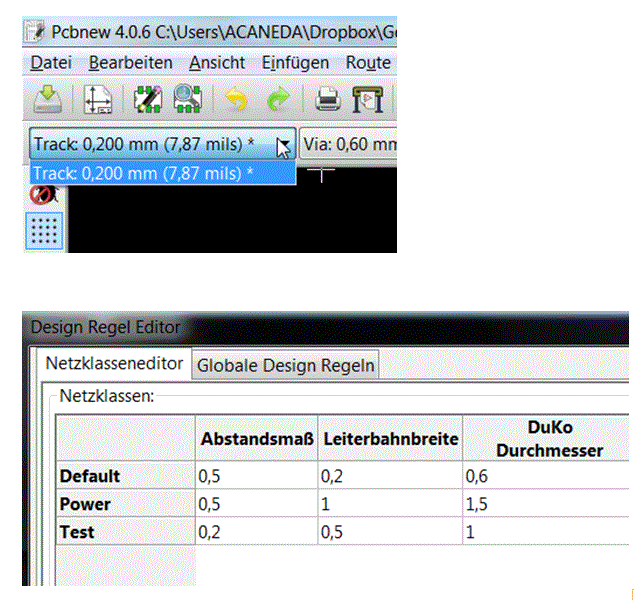

habe eine Frage zu den KiCad Designregeln des Pcbnew-Programms.
Habe im Netzklasseneditor die Netzklasse "Power" (zusätzlich zur
vorgegebenen Netzklasse "Default") mit einer größeren Leiterbahnbreite
(und auch die DuKo-Durchmesser angepasst) editiert.
Wenn ich nun ein "Autoroute" - "Alle Footprints automatisch routen"
durchführe, werden ALLE Leitungen nur mit der Default-Leiterbahnbreite
gezeichnet; auch jene Leitungen, denen ich die Netzklasse "Power" im
Designregeleditor zugeordnet habe. Danach kann ich (was mühsam ist) jede
Power-Leitung mit dem Cursor "anpeilen", die rechte Maustaste drücken
und vom nun geöffneten Menü den Befehl "Breite von Leiterbahn ändern"
antippen und damit ändert sich die Leitebahnbreite automatisch an die in
den Designregeln vorgegebenen Leiterbahnbreiten.
Frage:
Besteht eine Möglichkeit, dass die Leiterbahnen beim automatischen
routen sofort in der richtigen Breite gezeichnet werden?

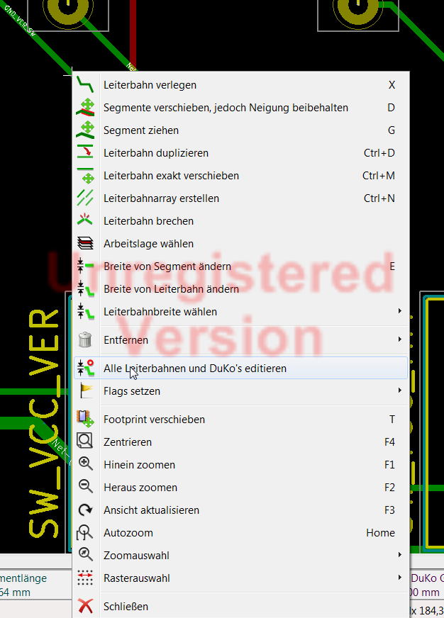

3. Leiterbahnbreiten zuordnen:
a) In Pcbnew eine beliebige Leiterbahn "anpeilen"
b) rechte Maustaste - siehe Bild "Leiterbahnbreite_anpassen.png"
c) "Alle Leiterbahnen und DuKo´s editieren" anklicken

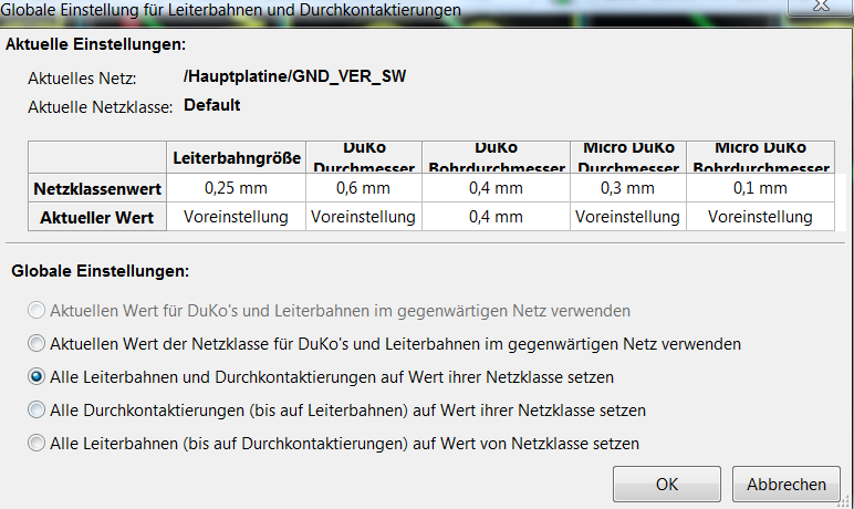

    Es erscheint Abbildung "so_funktioniert_es.PNG"
d) "Alle Leiterbahnen und Durchkontaktierungen auf ihre Netzklasse
setzen"
    auswählen; "OK" - "Ja"
