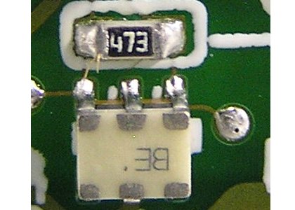

von Dirk (Gast)
externe Quarze zu gross? Also die ich kenne sind so gross wie 0805
Widerstaende.
Im Anhang ein Bild. Der Widerstand hat die Groesse 0603.
Gruß,
Dirk
von Rahul (Gast)
Selbst einer im HC49U-Gehäuse sind nicht besonders groß.

von Rolf Magnus (Gast)
@Dirk:
> Widerstaende.
Wo bekommt man die denn?
