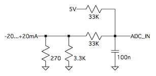

Ich suche für meinen ADS1115 eine Strommessschaltung. Die Schaltung soll
-20 mA bis 20 mA messen und in 0 bis 5 v umwandeln
Ich  habe hier im Forum die folgende Schaltung gefunden, ( siehe oben)
Leider habe ich bei-20 mA  ca 23 mV am Eingang des ADs1115 ( wird der
Strom höher Richtung 0 V bzw 0 bis 20 mA sinket der Offset). Ist die
Schaltung falsch ??? oder liegt es an mir ( Anfängerverständis).
Vielleicht hat jemand von euch eine alternative Schaltung??? Oder eine
Erklärung?
