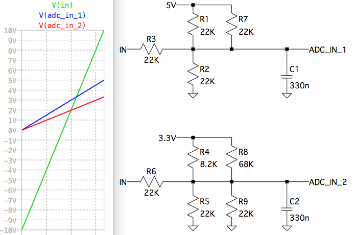

Hallo Freunde,
für meinen Projekt suche ich einen AD wandler mit 12 bis 16 bit, 8
Eingänge bipolar und (I2C  notwenidg). AD gedacht für die Messung
Spannung und strom (-10 V ..+10 V) und (0 ... 20 mA)
leider war meine Suche nicht erfolgreich, anscheinend gibt es keien AD
Wandler mit echten bipolaren Eingänge und I2C Bus .
Die meisten die ich gefunden habe, haben Bipolare-Eingänge, die man über
die Software konfigurieren muss Z.B MAX1363.
Und hier liegt mein Problem, ich versethe dies nicht, was ist der
unterschied zwischen echte bipolaren und solche mit software
einstellbaren Eingeänge.
Max 1363 erfolgt hier die Mesuung einer negativen Spannung zwischen
Messknal und ground oder zwischen 2 messeingänge????
Ich bitte um eine Erklärung oder ein beispiel Projekt wo man das
nachvollziehen kann, online habe ich leider nichts gefunden kein
Tutorial oder ähnliches
( Mein wissen in der Anlaog digital Technik ist begrenzt, bis jetzt habe
ich mit Atmega und AD wandlet mit SPI bipolar gearbeitet.
Ps mir ist bekannt, dass man den Messbereich verschieben kann, ich
möchte aber ganz gerne direkt eine negative spannung messen können.
bitte bitte hilft mir :-(

Gast #4946908
Tomi schrieb:
> Das ist mir auch klar aber wegen Platzmangel auf meiner vorhandenen Platine
> dachte ich kann dadurch platz gewinnen wenn ich auf die ganzen OPVs
> verzichten
> kann und gleichzeitich auch was neuens lernen
Man benötigt nicht unbedingt OPVs dafür.
Einen Eingangs-Tiefpass brauchst du sinnvollerweise eh
(Widerstand+Kondensator), für die Spannungsanpassung sind lediglich noch
1-2 weitere Widerstände nötig, da ja keine Verstärkung stattfinden muss.
Welche Versorgungsspannung hat denn dein System? 5V? 3.3V?

jetzt wird es interressanter :-), also die Spannung ist 5 V. hättst du
da ein beispiel oder eine Seite wo man das anch verstehen kann
Gast #4947119
Joe F. schrieb:
>> da ein beispiel
> siehe oben, 1. Schaltung (ADC_IN_1)
vielen dank Tomi, nun muss ich das verstehen, ich denke ich wird es
genauso machen.
was ist das für ein Filter?
Gast #4947135
Joe F. schrieb:
>> da ein beispiel
genauso machen.
#4947143
> genauso machen.
Hihi, leichte Probleme mit dem eigenen Nickname... ;-)?
Es sind 3 kombinierte Dinge. Das eine ist ein Widerstandsteiler zu einer
passend gewählten Bias-Spannung, um die -10/+10V auf den Bereich 0V/5V
zu teilen und verschieben.
Hierfür ist ein Teiler von 3:1 nötig und eine Bias-Spannung von 3.333V.
Man kann die Bias-Spannung gleich mit einem weiteren Teiler machen, der
zwischen 5V und 0V liegt.
Daraus ergeben sich dann die gezeigten Verhältnisse. Günstigerweise kann
man für deinen Fall einfach 4x den gleichen Widerstandswert nehmen.
Als Impedanz die der Kondensator "sieht" ergibt sich (Parallelschaltung
aller Widerstände) 5.5K (22K/4).
Zusammen mit dem Kondensator bildet das einen klassischen RC Tiefpass
erster Ordnung.
5.5K/300n ergibt eine Grenzfrequenz von ca. 88 Hz, was zu deiner max.
Abtastrate von 50Hz ganz gut passt.

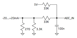

Joe F. schrieb:
> Für 0..20mA sähe die Anpassungsschaltung dann so aus.
Guten Tag Joe
Ich danke dir für die Hilfe, kannst du mir vielelicht noch das letzte
mal weiterhelfen ich möchte ganz gerne wissen wie ich von 0-20 mA auf
eine Schaltung mit -20mA bis 20 mA
Danke im Voraus

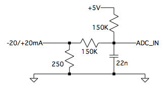

#4948498
Der einfachste Weg ist, du nimmst die vorhandene +/-10V Anpassung, und
sorgst dafür, dass die +/-20mA in +/-10V "umgewandelt" werden.
Dabei hilft dir ein einfacher Lastwiderstand und das Ohm'sche Gesetz
R = U/I
R = 10V/0.02A
R = 500 Ohm
2x 1K Standardwiderstände parallel ergeben 500 Ohm.
Diesen Lastwiderstand legst du einfach vor den +/-10V Eingang (nach
GND).
Voraussetzung ist natürlich, dass deine +/-20mA Quelle auch +/-10V
liefern kann. Probiere es mal aus.
Man kann die +/-10V Anpassung natürlich auch in +/-5V ändern (für einen
250 Ohm Lastwiderstand), wenn das mit den 500 Ohm nicht funktionieren
sollte.
Entsprechende Schaltung hängt an.
Gast #4948562
Joe F. schrieb:
Ich bin dir unendlich dankbar für deine hilfe
ich hab es gerdae simuliert und es funktioniert, nun werde ich die
Schlatung mit meinen Ad Wandler aufbauen und testen.
Liebe Grüße

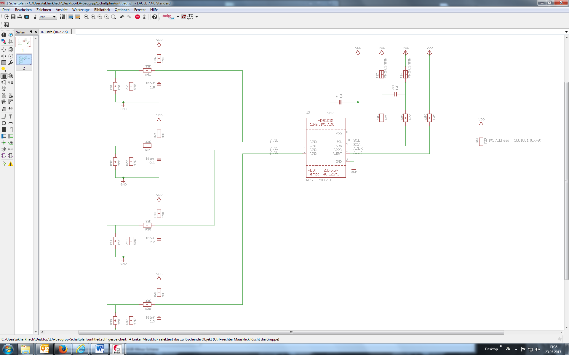

Gast #4973097
Hallo Frunde
Ich bin auf eure Hilfe angewiesen, weil ich momentan allein nicht weiter
komme.
Ich habe die beiden Schaltungen oben aufgebaut:
Zuerst zu meiner Hardware:
Ich habe einen Arduino für die I2c Kommunikation und gemessen wird mit
einem ADS1115 (fertig-Schaltungvon den Cowboys
Meine Spannungsmessung funktioniert wunderbar, ich kann die Spannung von
-10 V bis 10 v ändern und der Arduino zeigt dem entsprechend den
Messbereich von 0 bis 5 V und jetzt zu meinem Problem:
Die Strommessung funktioniert leider nicht, am Ausgang der Schaltung (
siehe anhang) messe ich die richtige Spannung aber der ADC zeigt nur
Schwachsinn bzw. Es wird draufhat eine gemessene Spannung von 0,54 V
angezeigt.
Meine Stromquelle ist ein Calibrator von Metrahit der von 0 bis 20 mA
als Stromquelle arbeiten kann
Nun  meine Frage. Warum misst der ADC nicht richtig, hat das was mit der

Gast #5019098
Hallo Joe
> sollte.
Ich suche auch für meinen ADS1115 eine Strommessschaltung. Die Schaltung
soll
-20 mA bis 20 mA messen und in 0 bis 5 v umwandeln
Ich  habe deine Schaltung gefunden, ( siehe oben)
Leider habe ich bei-20 mA  ca 23 mV am Eingang des ADs1115 ( wird der
Strom höher Richtung 0 A bzw 0 bis 20 mA sinket der Offset). Ist die
Schaltung falsch ??? oder liegt es an mir ( Anfängerverständis).
Vielleicht hat jemand von euch eine alternative Schaltung??? Oder eine
Erklärung?
Liebe Grüße
Anfänger

Gast #5019339
> - wie sieht denn Deine Schaltung genau aus?
bitte siehe anhang
> - womit simulierst Du?
mit LTspice Schaltung im Anhang
> - wie hast Du Denn die 23mV Abweichung gemessen?
Ich habe einfach mit einem Kalibrator -20mA am eingang der Schaltung
eingegeben und demenstsprechend die spannung am Ausgang mit einem
multimeter gemessen.
folgendes messe ich:
-20 mA -->23mV
-10mA --> 1,266V
0mA --> 2,509
+20mA--> 4,996V
Die simulation ergibt fast identische Ergebnisse
#5019402
In der Simulation hast du aber 3.0K statt 3.3K hingesetzt.
Die ganze Schaltung ist eigentlich nicht für hochpräzise Messungen
gedacht gewesen. Dementsprechend ist die Kombination von 270 Ohm und
3.3K einfach eine praktikable Annäherung mit Standardwiderständen an die
benötigten 250 Ohm.
Der Fehler entsteht dadurch, dass der Widerstandsteiler 33K/33K
ebenfalls als Bestandteil des Shunts gesehen wird.
Wenn du einen kleineren Fehler haben möchtest, muss der
Widerstandsteiler im Bezug zum 250 Ohm Shunt hochohmiger werden.
z.B. 150K/150K (s. Anhang). Damit hast du dann einen Fehler von 4mV bei
-20mA.
Für Präzisionsanwendungen würde man die Spannung am Shunt mit einem
Op-Amp als Impedanzwandler vom Widerstandsteiler abkoppeln.
