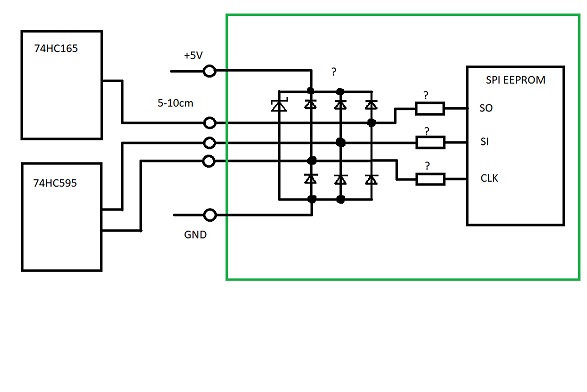

Hallo!
Ich müsste eine kleine Steckkarte auf der ein serielles EEPROM ist,
gegen ESD schützen.
Ich bin bis zu obiger Schaltung gekommen, es fehlen aber noch die Werte
für die TVS-Sperrspannung und die Widerstände der die internen
ESD-Dioden des EEPROMS entlasten soll.
Wären 5,5V für die TVS und 100 Ohm für die Widerstände in Ordnung ?
OP
Update:
Ich werde den TVS-Teil nicht diskret aufbauen sondern auf einer
SOT-Adapterplatine die ich dann auf die Lochrasterplatine löte. Bleibt
nur unklar ob SMD-100nF-Kondensator oder die normalen bedrahteten ...
mal gucken wie ich die ganz dicht an die TVS bringe.
Frage:
Soweit ich verstanden habe werden bei Überspannung (wohl 0,5V über den
Vcc 5V) die im Bild "normalen" Dioden leitend und führen die
Überspannung auf die Versorgungsspannung-Schiene.
Dort wartet aber die Diode mit dem Wellenbalken (links im TVS-Teil der
Zeichnung) sowie der 100nF-Keramik-Kondensator (nicht im Bild).
Diese Spezialdiode fängt an zu leiten sodass die Spannung (mehrere kV)
von dem ESD-Puls mit einem (theoretischen ?) steigenden Spannungsverlauf
zu 12-17 Volt an der TVS-Diode und somit an der
Versorgungsspannungs-Schiene reduziert werden.
Der sehr nahe Keramikkondensator wird sich aufladen sobald etwas die Vcc
(5V) übersteigt, und weil der ESD-Puls so kurz ist wird er wohl
permanent in einer Aufladephase sein und somit den 12-17 Volt-Puls gar
nicht entstehen lassen auf der Versorgungsspannungs-Schiene.
Stimmt das ungefähr ?
Wenn nicht dann weiss ich nicht wie die Versorgungsspannung nicht die
Klemmspannung der TVS-Diode erreicht und alles zerstört wird :-)
