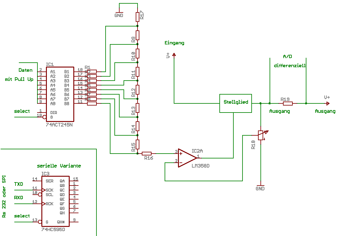

von Stephan H. (stephan-)
so ganz spontan denke ich an einen diskreten D/A Wandler mit Latch oder
Schieberegister und nem Widerstandsnetzwerk. Als Regelstrecke nen OPV
mit Stelltransistor. Abgleich der Ausgangsspannung über die Verstärkung
des OPV ( Rückführung ). Fertig !!
Die Strommessung über den A/D vom Atmel.
Recht einfach aber geht.
Falls die MCU mal gassi geht, bleiben die Werte ja im Register
erhalten
und der OPV regelt weiterhin.
Und was ist mit der Idee HC245, Latch oder Schieberegister und R2R
Netzwerk für den D/A, wenn Dir alles zu aufwändig ist ??
Fehlt Dir ne fertige Schaltung dafür ???
Also ich komme pro Ausgang auf 8 Widerstände, 1 OPV, 1 Latch oder
Register und 1 Stellglied. ( Für 8 Bit Aufllösung )
Wenn Du Register nimmst kannst Du entweder alle in Reihe schalten,
oder
Du adressierst sie über ein Portpin. Dann sind das 7 Pins für 7 Wandler
plus die UART oder SPI. Wäre das einfachste.
Multiplexen ( Analogschalter )würde ich das nicht.
Wie gesagt, geht die MCU mal gassi.......
Grundsätzlich würde das aber funzen. Hochohmige FET Eingänge und Tantal
Elkos. Oder was mit sehr wenig Leckstrom. Dann steht ja die Spg am
OPF FET Eingang. Allerdings erkaufst Du Dir das mit einer gewissen
Trägheit der Regelung. Auch kann es sein das Deine Ausgangsspannung nie
richtig stabil wird. Kommt halt auf die Ansprüche an.
so ungefähr.
Stephan
so jetzt noch was zum Nachdenken.
Mach was draus oder mach was anderes oder lasse es bleiben.
Die serielle würde sich durch Reihenschaltung mehrerer Register auf 18
oder 24 Bit erweitern lassen oder gleich die anderen Quellen steuern.
Eine Asugaberoutine wäre dann nur nötig.
Das stellglied wäre dann 3055 oder IRL oder, oder oder
Und wenns nicht gefällt hau es weg.
Stephan
von walifogel (Gast)
@stephan Henning (Stephan)
Deinen Schaltungs- beginn, habe ich mir auch so vorgestellt. Da wo du
den R16 hast, dachte ich an ein Analogschalter oder Analogmultiplexer
(den hatten wir in der Firma für eine Messkarte eingesetzt) der nach
gewünschter Adresse einen ’’C’’ mit der gewünschten Spannung auf- end-
läd.
Ein OPA mit JFET Eingang würde die Ladung lange halten. Noch ein FET
parallel zum C wird benötigt, damit beim einschalten oder Unterspannung
ALLE Wandler, durch ein Resetbaustein, auf `0` gesetzt werden.
Mit dieser Methode lassen sich, eine fast beliebige anzahl, von D/A
Wandler, für kleines geld machen.
Nu sind wir an einem Punkt, wo das mal ausprobiert werden mus. Vor
allem ob der Innenwiderstand der Analogschalter hoch genug ist, um den
C nicht unnötig zu entladen, oder soll man besser einen kleinen FET
nehmen.
MfG. walifogel
Multiplexen ....würde ICH !! nicht tun.
Wie gesagt Trägheit. Du mußt im Regelfall ja die Kapazi wieder leer
kriegen, wenn Ua runter soll.
Mit dem FET kannst Du natürlich definierte Zustände erzwingen.
Die Idee ist nicht schlecht.
Den Ri von 4051 oä. habe ich nicht im Kopf. Sorry !!!
ABER.... eigene Erfahrung.... Pass auf welche Spannungen du schalten
willst. Die Schaltspannung darf max. Vcc +0,7 V sein. !!!!
Wollte mal 10 zellige Akkus umschalten....... mit 4051
Sind dann aber doch binär angesteuerte BS170 geworden !!!
Experimentiere !!!
Viel Spaß
Stephan
