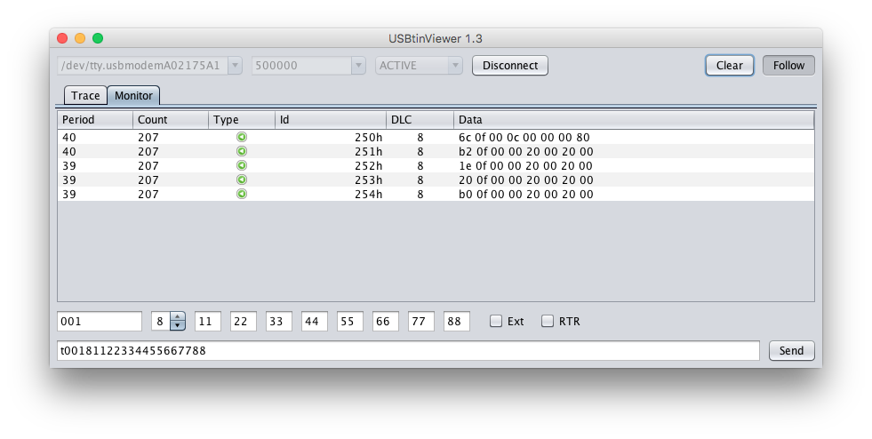

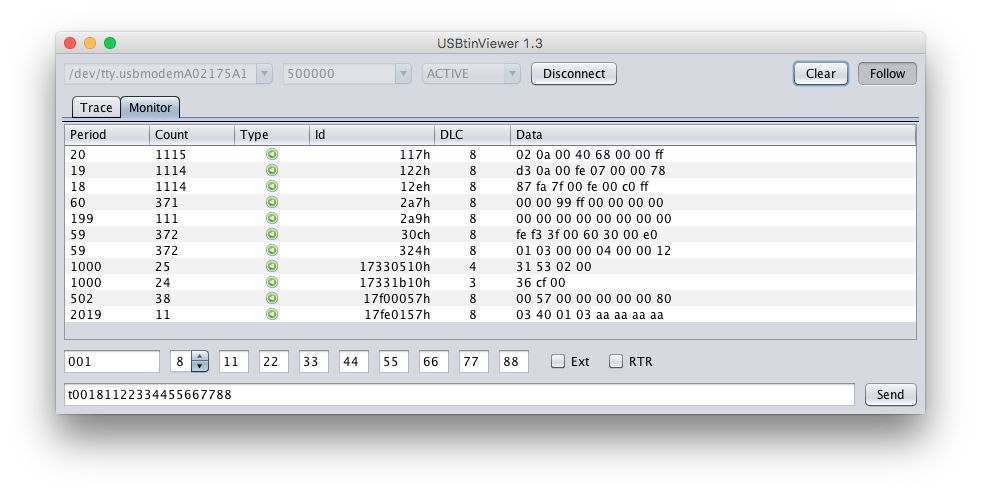

Was ich bis jetzt herausgefunden habe:
Es kommen zewei CAN Busse aus dem Sensor, beide verwenden 500 kBaud
 - "20ms": hier kommen viele verschiedene IDs
 - "40ms": hier kommt immer eine Gruppe von fortlaufenden IDs
Logs beider CAN-Busse angehängt. Format:
tIIILDDDDDDDDDDDDDDDD
  I: ID
  L: Länge
  D: Daten
Mein Sensor zieht 0,21A bei 14,4V (=3.0W), deutlich weniger als die (bis
zu?) 4,5W, die im Datenblatt genannt werden. Keine Ahnung ob er erst
noch per CAN-Botschaft aufgeweckt werden muss.
So auf den ersten Blick konnte ich keine CAN-Botschaften entdecken, die
mit Bewegung des Sensors korrelieren. Habe erstmal aber auch nur die
Zimmerdecke als Ziel.
