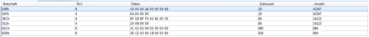

vor kurzem bekam ich von einen Bekannten ein Bosch LRR Radarsensor der
für eine ACC Funktion bestimmt ist/war. Hab mich natürlich riesig
darüber gefreut, da sich sowas klasse in ein Projekt verbasteln lässt.
Jedoch stellte es sich sehr schnell heraus, dass entsprechende
Dokumentation nicht so einfach zu bekommen ist. Durch die Infos welche
ich bis jetzt zusammengetragen habe kann ich den Sensor mit Spg.
versorgen und auf den CAN-BUS schauen. Im nächsten Schritt wollte ich
die einzelnen Nachrichten analysieren um auf die Distanz und
Relativgeschwindigkeit zu schließen.
Dazu habe ich mit dem Sensor in ca. 20m Entfernung auf eine
PKW-Rückfront gemessen. In Summe habe ich dann sechs CAN-Nachrichten
empfangen (Siehe Bild). Bei den Nachrichten mit dem Identifier: 109h,
10Fh, 30Ch und 311h änderten sich jeweils das Daten-Byte 0 und 1. Die
Nachrichten 63Ch und 63Dh haben in allen acht Bytes Änderungen
aufgezeigt. Da die Objekte anscheinend mit 12,5Hz aktualisiert werden
könnten die Nachrichten 30Ch und 311h ACC Objekte sein.
Interessant ist:
- Wenn sich kein PKW in der Radarkeule befindet, sind diese sechs
Nachrichten ebenfalls auf dem CAN.
- Der Sensor gönnt sich bei 12V nur 0,18A. Für einen Radarsensor finde
ich das etwas wenig.
Daher habe ich das Gefühl, dass man den Sensor evtl. noch in eine Art
Run-Mode versetzten muss. Momentan bin ich etwas ratlos wie ich an die
ACC-Objekte herankommen kann.
Hat hier schon jemand privat/geschäftlich mit dem Sensor zu tun gehabt?
Wäre für eine Hilfestellung sehr Dankbar!
Vielen Dank vorab
Grüße
Benjamin
von Anja (Gast)
Das ist üblich bei sicherheitsrelevanten Systemen: ->ich bin noch da!!!
Bei CAN erfolgt eine Priorisierung der Übertragung anhand des
CAN-Identifiers. -> je niedriger die ID desto wichtiger die Nachricht.
Ich würde mal folgendes schätzen:
100er IDs: = Abstand + (Differenz-)Geschwindigkeit(en)
300er IDs: = Status Sensor/Betriebsart
600er IDs: = zyklische Ausgabe (über mehrere Botschaften) von
Konfigurationseinstellungen oder Fehlerspeicher-Inhalt.
Vermutlich "alive counter" und zusätzliche Checksumme.
Gruß Anja

von Ralph (Gast)
Benjamin schrieb:
> Interessant ist:
Die Botschaften sind immer auf dem CAN.
Die Empfänger prüfen ob das Signal da ist und tragen Fehler ein wenn die
Botschaft fehlt.
==> Abschalten von Funktionen.
Das wird nur der Ruhestrom sein.
Es fehlen die Empfangsbotschaften der anderen Steuergeräte. ==>
Radarsensor
ist in Rückfallmodus und läuft nur auf Bereitschaft, kein aktives Radar.
Keine Chance. Die Signalverarbeitung geschieht komplett im
Radarsteuergerät.
Übertragen werden nur die daraus resultierenden Anforderungen an andere
Steuergeräte.
zB.
Verzögerungsanforderung an das ESP Steuergerät
Beschleunigunganforderung an das Motorsteuergerät.

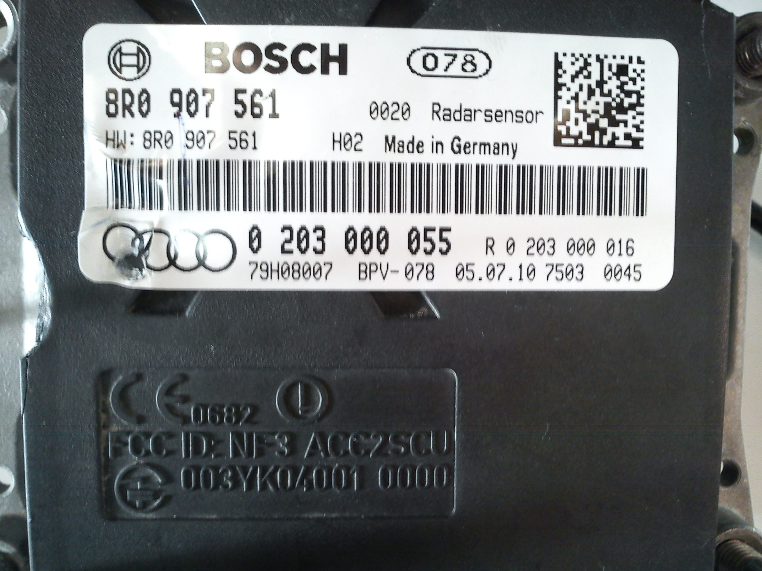

von zoggl (Gast)
jetzt macht ihn doch nicht gleich fertig. stell mal ein paket herein und
ich schaue, ob da was geht.
hast du vll noch eine teilenummer? das macht die suche einfacher:)

Leider komm ich erst morgen dazu den CAN-Log zu machen. Im Anhang habe
ich noch das Typenschild des Sensors angehängt.

von Clemens S. (zoggl)
jetzt mal butter bei die fische:
Sensor liefert 8 datenobjekte mit geschwindigkeit und abstand:
http://www.vehicledynamics-expousa.com/08_conf/pdfs/day%202/09.50_hoetzer.pdf
http://www.fzd.tu-darmstadt.de/media/fachgebiet_fzd/publikationen_3/2004/2004_luhwinner_vdi.pdf
das passt auch zu deinen daten 1 objekt mit 2Bytes geschwindigkeit und
2Bytes abstand.
vll ist dir das ja auch etwas wert:
http://www.amazon.de/Adaptive-Fahrgeschwindigkeitsregelung-Robert-Bosch-GmbH/dp/3865220185
ich halte immer noch dagegen:
der sensor liefert nur rohdaten, der eingriff in die fahrzeugsteuerung
erfolgt an anderer stelle durch ein steuergerät, dass alle daten hat,
und nicht durch den Radarsensor.
ich bin gerade dabei aufe einen lrr3 zu bieten, weil ich mir das ding
ansehen will.

von Benjamin (Gast)
Bei dem Radarsensor handelt es sich um ein Serienteil eines Q5. Mehr
Informationen habe ich dazu leider nicht.
