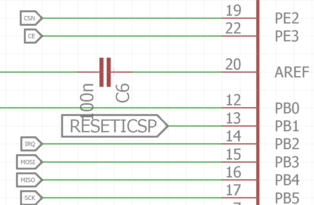

Ich habe ein Problem mit einem Atmega328PB und dem RFM75.
Ich habe mir für ein Bastelprojekt zwei RFM75-Module geholt und versuche
nun, seit längerem erfolglos, die beiden miteinander schwatzen zu
lassen. Die SPI Schnittstelle zu den Modulen funktioniert
einwandfrei(Mit Oszilloskop geprüft und zurücklesen der geschriebenen
Werte über UART geprüft).
Sieht jemand was ich falsch gemacht habe oder hat jemand
funktionierenden GCC-Code für das Modul?
Vielen Dank für eure Hilfe :)

Hallo Farin,
ich würde da folgendermaßen vorgehen , erstmal beim Sender:
laß Dir nach der Initialisierung das Config-Register ausgeben, und schau
nach ob alle Bits richtig stehen.
danach dasselbe mit dem Status-Register
dann erst senden.
Nach jedem Befehl gibt das Modul den Wert des Status-Register zurück,
das ebenfalls auswerten.
Nicht in einer Dauerloop senden, sondern zum Testen nur einmal Senden
und das Ergebnis auswerten. (FIFO-Status)
Den Interrupt auswerten, falls gesetzt, die Interrupt-Bits im
Statusregister zurücksetzen.
Überprüfe die Payload-length Einstellung, meiner Ansicht nach hast Du
eine Payload-length von 2 Byte und sendest 2x 1 Byte.
Wenn dann alle verfügbaren Informationen sagen, daß der Sender das
Packet korrekt abgeschickt hat, kann man sich um den Empfänger in
ähnlicher Art und Weise kümmern.
Gruß wv

Hallo wv,
Das habe ich die letzten Stunden nun versucht, leider ohne Erfolg. Alle
Register die ich lesen kann stimmen mit dem überein was ich schreibe.
Ich habe auch beim Senden verschiedene Daten und Datengrössen erfolglos
zu senden versucht. Ebenfalls habe ich noch versucht Sender und
Empfänger zu wechseln, d.h. den Code auf den jeweils anderen
Mikrocontroller zu laden.
Ich weiss leider echt nicht mehr weiter.. Hat sonst niemand mit diesem
Modul gearbeitet? Hast du vielleicht noch eine Idee?
Gruß Farin

Hallo Farin,
dann mach doch mal einen ganz einfachen Test:
- Versorgungsspannung aus und wieder einschalten, damit der RFM75 nicht
schon vorher durch Interrupts oder volles TX-FIFO blockiert ist.
- Programm starten, den Wert vom Statusregister vor dem Senden ausgeben
lassen: Statusregister = ?
- Senden
- Statusregister ausgeben lassen: Statusregister = ?
- Interrupt low oder high?
Gruß wv

Die RFM75 sind soweit ich weis sehr ähnlich oder sogar gleich zu den
RFM70 Modulen.
Wenn du deine Register beschreiben kannst und auch wieder auslesen
kannst, dann steht ja die Kommunikation zum RFM75 schon mal.
Aber die Frage ist halt die, ob das was du in die Register einschreibst
denn auch das richtige ist? Ich habe vor ca. 4 Jahren mal mit dem RFM70
was gemacht und da gab es Register die von HIGH-Byte zu LOW-Byte
beschrieben werden mussten und welche die von LOW-Byte nach HIGH-Byte
beschrieben wurden. Das ganze war schon sehr undurchsichtig.
Ich stelle halt mal hier die Registereinträge meines RFM70 als Receiver
ein. Wie schon gesagt, das RFM75 sollte sehr ähnlich oder sogar gleich
dem RFM70 sein, zumindest was die Register angeht. Genau weis ich das
halt nicht. Aber eventuell hilft dir das hier ja:

Kannst es ja mal vergleichen mit deinen Einträgen...
Bei diesen Werten brauchst du dir auch keine Gedanken mehr um den
Blödsinn mit den verschiedenen Einschreiben von HIGH und LOW-Bytes zu
machen. Das ist hier schon gemacht. Also von links (HIGH-Byte) nach
rechts (LOW-Byte) lesen und eintragen.

Habe mir halt selbst mal die Mühe gemacht und in deinen angehangen Code
geschaut und es sieht auch so aus als seien die Einträge für die zweite
Registerbank verdreht herum eingetragen. Zumindest wenn in C das erste
Byte hinter dem "=" das HIGH Byte ist.
Aus deinem Code:
uint8_t b1_r0[]={0xE2, 0x01, 0x4B, 0x40};
uint8_t b1_r1[]={0x00, 0x00, 0x4B, 0xC0};
uint8_t b1_r2[]={0x02, 0x8C, 0xFC, 0xD0};
uint8_t b1_r3[]={0x21, 0x39, 0x00, 0x99};
uint8_t b1_r4[]={0x1B, 0x82, 0x96, 0xF9};
uint8_t b1_r5[]={0xA6, 0x0F, 0x06, 0x24};
Aus meinem Code:
Bank 1, Register 0, 0x40, 0x4B, 0x01, 0xE2
Bank 1, Register 1, 0xC0, 0x4B, 0x00, 0x00
Bank 1, Register 2, 0xD0, 0xFC, 0x8C, 0x02
Bank 1, Register 3, 0x99, 0x00, 0x39, 0x41
Bank 1, Register 4, 0xB9, 0x9E, 0x86, 0x0B
Bank 1, Register 5, 0x24, 0x06, 0x7F, 0xA6
Also so wie es auch aussieht, sind die Registerbänke wohl gleich bei dem
RFM75 und RFM70. Zumindest sind es die selben Werte die benötigt werden.
Dann vertausche doch mal die Registerwerte und gebe die Werte so ein wie
in meinem Beispiel. Ich denke dann wird's auch funzen...
