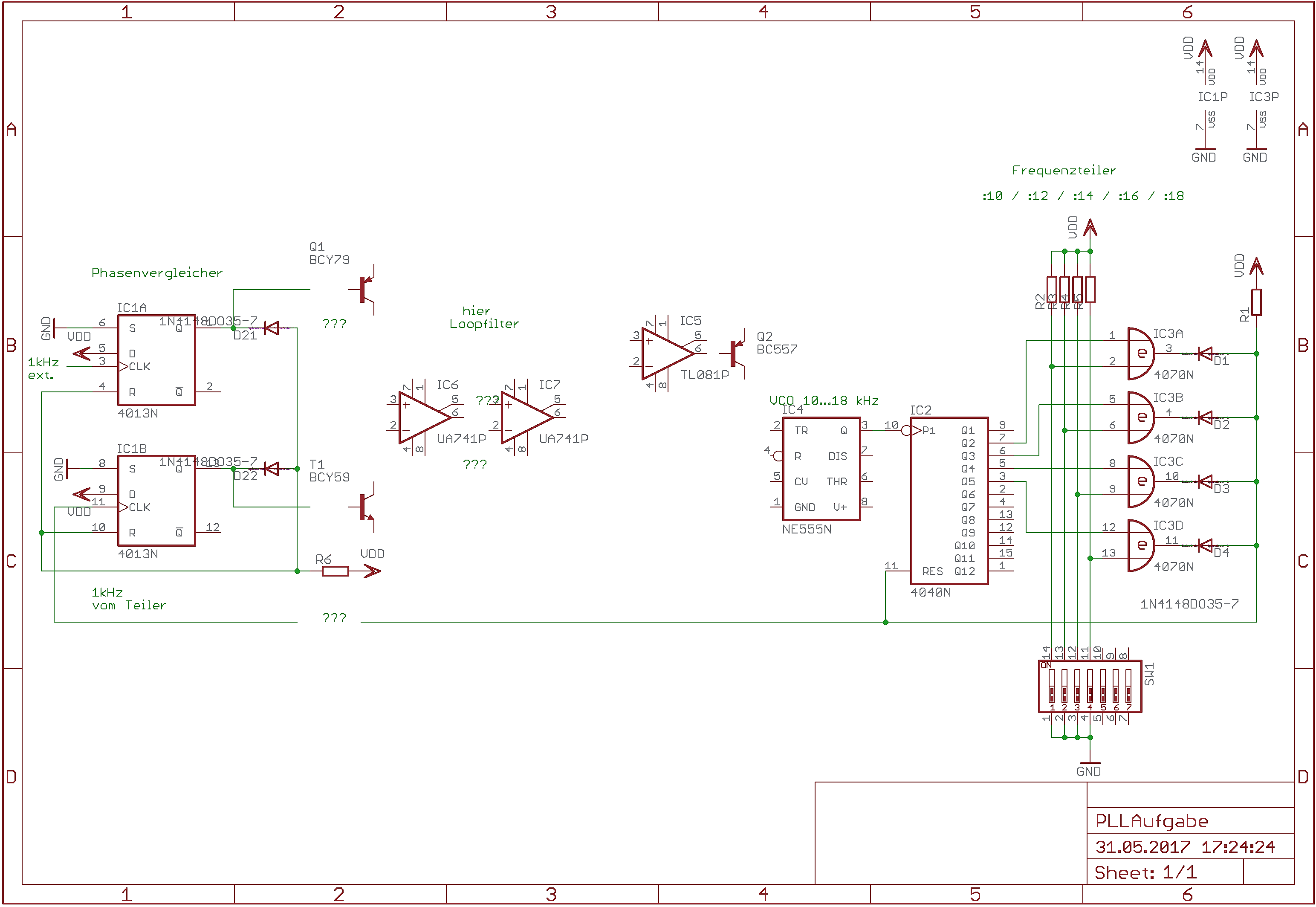

Für eine PLL braucht man einen Spannungsgesteuerten Oszillator (VCO),
einen umschaltbaren Frequenzteiler, eine Phasenvergleicher und ein
analoges Tiefpassfilter.
Da die einzigen Frequenzteiler (4013 und 4040) nicht schaltbar sind, ist
das Hauptproblem der Fragestellung, wie man das auf die fünf genannten
Frequenzen per DIP-Schalter umstellen kann. Der 4040 müsste über Gatter
auf Teilung durch 5,6,7,8,9 umzustellen sein, die Gatter führen zum
Reseteingang des 4040. Leider sind auch nur vier EXOR-Gatter vorhanden,
das ist etwas zu wenig. Mit den Dioden könnte man aber UND-Verknüpfungen
für die fünf Frequenzen basteln.
Eines der vier EXOR-Gatter ist vermutlich als Phasenvergleicher gedacht,
dazu müssen beide Rechtecke symmetrisches 50:50 Tastverhältnis haben.
Dann wäre ein halber 4013 als letzte Teilerstufe gedacht.
Man könnte aber auch den ganzen 4013 als Phasenvergleicher schalten,
dann braucht es kein symmetrisches Verhältnis.

von Ralf (Gast)
Der NE555 arbeitet als VCO. 4013 als Phasenvergleicher (besser wäre ein
4046, darf aber nicht verwendet werden), und die XOR-Gatter als
Frequenzverdoppler. Die OPVs regeln den 555 über die Transistoren nach.
Im Anhang eine Inspiration, allerdings mit komplett anderen Werten.

Typischer Schaltungsmurks der frühen 80er. Für DTL-Logik braucht man die
Teilerausgänge auch invertiert, also gehen mindestens drei EXORs als
Inverter verloren. Die Zahlen liegen aber so ungeschickt, dass man 4 Bit
auswerten muss. Die Rückführung der beiden D-FF-Ausgänge auf den Reset
des 4013 muss auch in DTL-Logik erfolgen. Um Glitches durch
Gatterlaufzeiten glattzubügeln darf man noch ein paar Kondensatoren
verteilen. Vielleicht kann man mit einem Exor die Auswertung auf 3 Bit
reduzieren.

von Peter D. (peda)
Christian K. schrieb:
> Ein Exor als digitaler Phasenvergleicher wie
> im 4046.
Ein EXOR ist nur für einen schmalen Frequenzbereich geeignet. Dürfte
knapp werden bei 10/18kHz. Besser ist der Phase Detector II des 4046.
4046 Datenblatt:
"The XOR is more susceptible to locking onto harmonics of
the signal input than the digital phase detector II"
Damit wir nicht nur herumtheoretisieren, hier mein unvollständiger
Schaltungsvorschlag.
Eine echte McGyver-Aufgabe
mit 1x Taschenmesser, 1x Sicherheitsnadel und 1x Kaugummi mal kurz die
Welt retten, natürlich so, dass Kinder beim Nachspielen sich nicht
verletzen können.
Ich denke, so würde es funktionieren, die Umgebung des Loopfilters und
der Umbau eines 555 in einen spannungsgesteuerten Oszillator fehlen
noch.
ich sehe gerade, am linken DTL-Gatter fehlt der Pullup.
Wenn jemand am Eagle-Schaltplan weiterbasteln will, hier noch das .sch

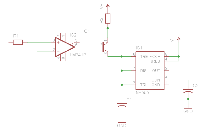

von karadur (Gast)
VCO könnte so gehen
von Stefan F. (Gast)
Zum Schluss kommt die Auflösung: Der NE555 dienst nur als Schmitt
Trigger für die Batterie-Leer Anzeige :-)
Aha, eine gesteuerte Stromquelle, wenn ich richtig verstehe. Jetzt fehlt
noch der Ausgang des Phasenvergleichers und das Loopfilter.
Harry fahr schon mal den Wagen vor.
von karadur (Gast)
Sehe ich auch so, jetzt muss Harry mal ran.

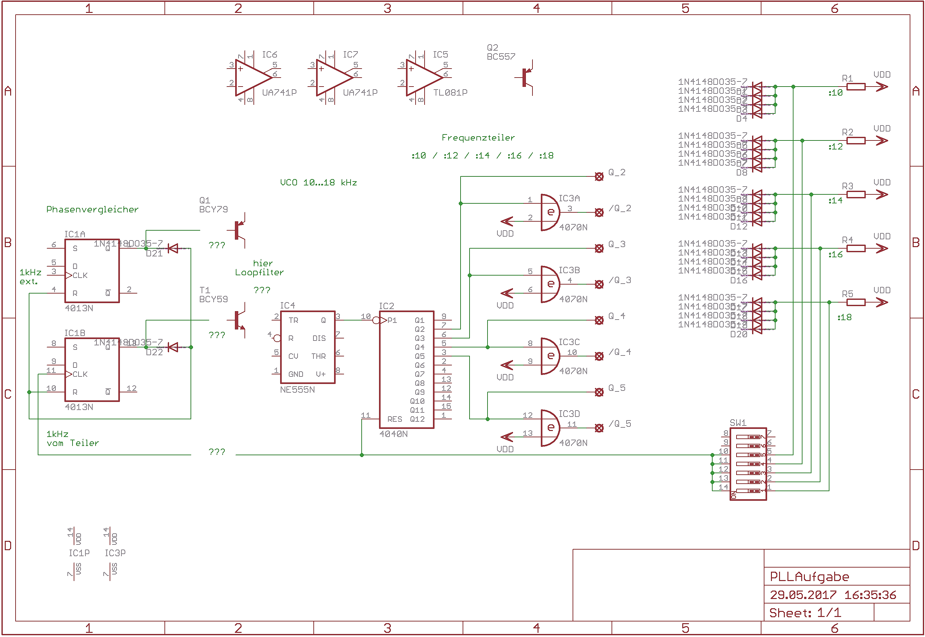

von Gerd E. (robberknight)
> Ist aber eher Bastelei mit dem Kram aus den 80ern. Liegt
> wahrscheinlich auch am Alter der Profs. An einem 4046 lernt man
> mindestens genau so viel.
Würde ich nicht sagen. Natürlich würde man das heute in der Praxis nicht
mit diesen Teilen aufbauen. Aber ich glaube darum geht es gar nicht.
Hier lernst Du, neben dem Aufbau einer einfachen PLL, auch wie analog
digitale Logik-ICs sind. Außerdem vermutlich noch was Glitches sind,
sich durch mehrere Datenblätter arbeiten und ein bischen Puzzeln.
Mit 4046 wäre das einfach nur Aufbauen nach Datenblatt.
> Sowas in einem Nachmittag im Praktikum zu
> erwarten ist etwas viel.
Ich vermute mal man bekommt vorher Zeit die Datenblätter durchzuarbeiten
und sich eine Schaltung zu erarbeiten.
> Wer hat so alten Kram plus Steckbrett zu Hause,
> das er das vorbereiten kann?
Du kannst es auch ohne die Teile physisch zu haben simulieren. Sowas
gleich zu lernen wäre für die Studenten sicher auch von Nutzen.
Was ich gut verstehen kann ist daß es Nutzern hier im Forum in den
Fingern juckt das zu lösen.
Was ich gar nicht verstehen kann, ist daß es einen als Student nicht in
den Fingern juckt sowas selbst zu lösen. Das ist doch ne hübsche Aufgabe
und das auszupuzzeln macht Spaß. Warum studiert man E-Technik (oder was
verwandtes) wenn einem sowas keinen Spaß macht?
Ein Verbesserungsvorschlag zu meiner Schaltung:
Die vier bisher mit VDD verbundenen Exor-Eingänge werden mit vier
Dip-Schaltern und vier pullup-Widerständen verbunden. Damit werden die
Exors  zu umschaltbaren Invertern/nicht invertierenden Buffern. So
lassen sich 16 verschiedene Teiler einstellen, und man braucht nur noch
ein DTL-Gatter am Ausgang, also vier Dioden plus pullup-R.
Ob die restlichen drei Schalter noch sinnvoll einsetzbar sind? Man
könnte die 1kHz-Rückführung auf den Phasenvergleicher an drei
unterschiedlichen Punkten entnehmen. Bis zu 48 Einstellungen.

Hallo Harry, wie sieht es jetzt aus? Hast Du da mal Versuchsweise aus
den vorgegebenen Teilen etwas aufgebaut? Wenn ja, dann zeig uns doch mal
Deine Lösung! Sie muss ja noch nicht perfekt sein.
Harry scheint nach Diktat verreist zu sein, egal hier meine korrigierten
