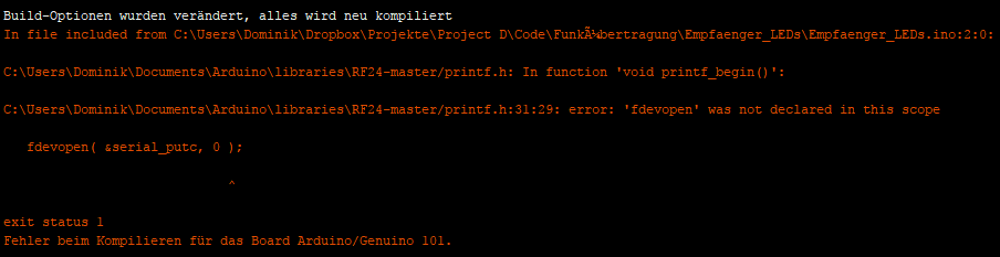

Ich hab folgendes Problem. Ich nutze das Funkmodul NRF24L01+ um Daten
zwischen zwei Arduino UNO's auszutauschen. Dies funktioniert auch
einwandfrei.
Nun habe ich einen der UNO's durch einen Genuino 101 ersetzt. Nun
bekomme ich schon in der Arduino Software beim Überprüfen des Codes eine
Fehlermeldung (siehe Bild).
Ich verwende für das Funkmodul folgende Header-Dateien:
#include <nRF24L01.h>
#include <printf.h>
#include <RF24.h>
#include <RF24_config.h>
Kann mir da jemand weiterhelfen?
Grüße
Dominik

Dir fehlt eine der Voraussetzungen für Deine printf-Variante. Die
Funktion fdevopen ist nicht da; sieh Dir die Dokumentation Deiner
printf-"lib" an, was dort als Voraussetzungen genannt wird.
Diese fdevopen-Geschichte ist dafür da, die Verbindung zur seriellen
Schnittstelle herzustellen, um über die dann die fertig formatierten
Strings ausgeben zu können.
Muss es denn genau diese printf-Implementierung sein? Wo hast Du die
her?
Übrigens:
Auch Arduino-Fehlermeldungen sind Text. Den kann man als Text kopieren
und hier einfügen, da ist ein Screenshot als Bild nur dritte Wahl.
