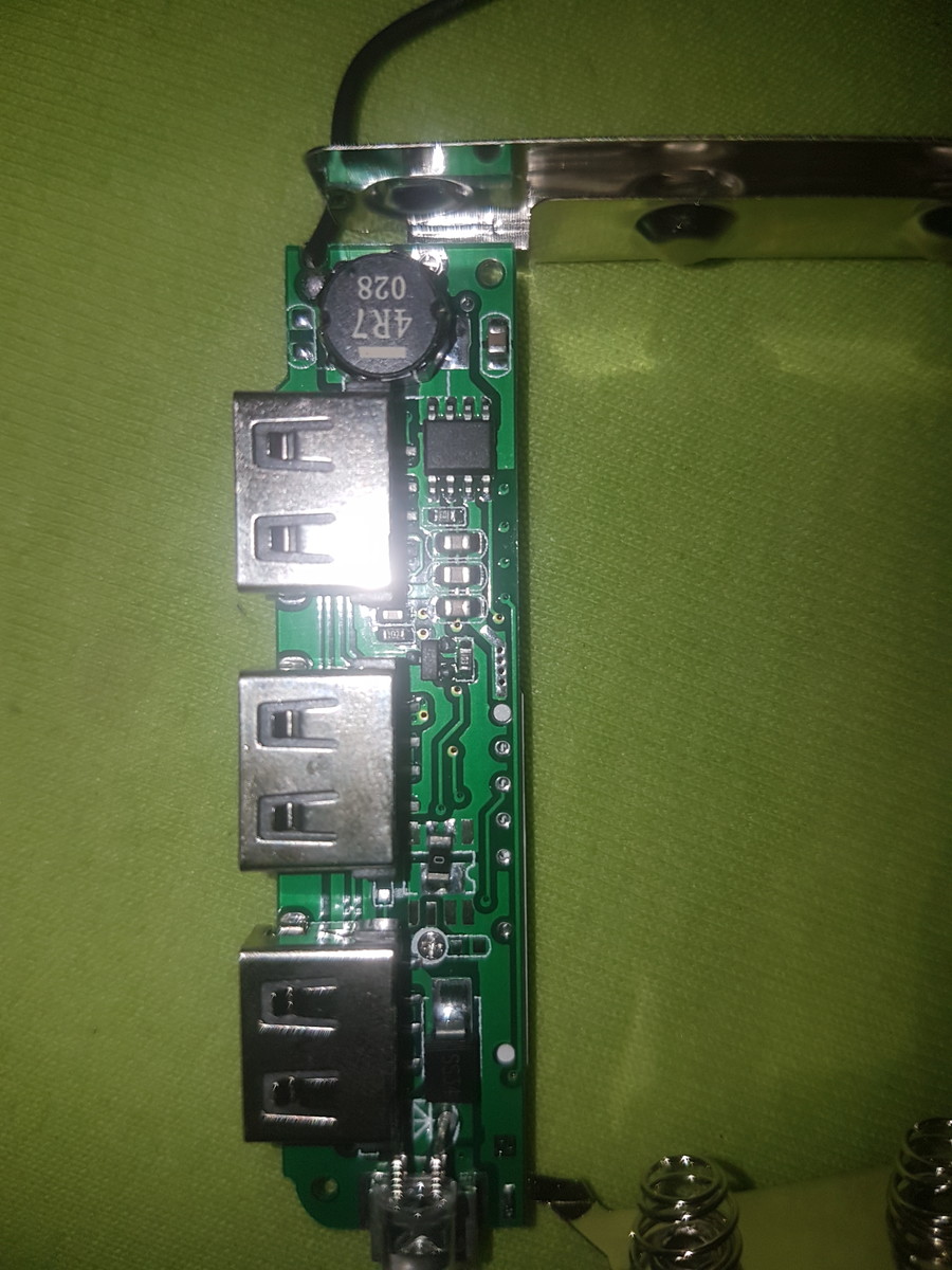

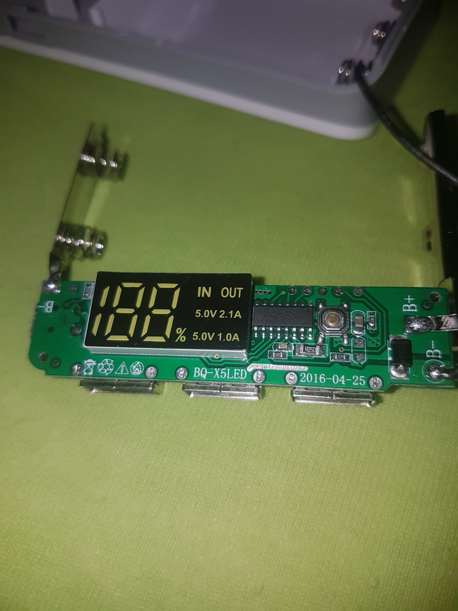

Hallo, ich hab mir in ebay ein Modul gekauft um 5x 18650 Zellen als
Power bank zu verwenden.
Das Modul schaltet angeblich automatisch zwischen 2.1A und 1a, wenn das
angeschlossene Gerät dies auch benötigt bzw anfordert...
Leider schaltet es nie auf 2.1A bzw bei meinem iPhone schaltet es
ständig hin und her...
Leider sind die ICs unbeschriftet und ich kenne mich mit der Schaltung
nicht aus... Aber ich würde es gerne so umlöten(wenn möglich), dass nur
2.1A output vorhanden sind.
Vielleicht könnt ihr mir dabei helfen :)
Anbei ein paar Bilder der Platine.
Danke für die Hilfe schon mal :)

Hast du mal gegoogelt, wie genau das iP erkennt, wieviel es ziehen darf?
mMn wird da nicht "kommuniziert", sondern es liegt an der Beschaltung
der D+/- Leitung. Was passiert denn, wenn du einen 5V/2.1A = ~2,2 Ohm
Widerstand als Last anschließt? Bleibt das Modul dann bei 2.1A und
bleibt die Spg stabil bei 5V?
http://www.voltaicsystems.com/blog/choosing-usb-pin-voltages-for-iphones-and-ipads/
Klaus.

Die Power Bank regelt nicht die Stromstärke, sondern das daran
angeschlossene Smartphone.
Die Bower Bank muss vermutlich den Strom und zeigt ihn an. Je nach
ladeverfahren im Smartphone ist der Ladestrom nicht konstant. Gerade bei
Strömen über 1A habe ich das auch beobachtet, an meinen Geräten.
