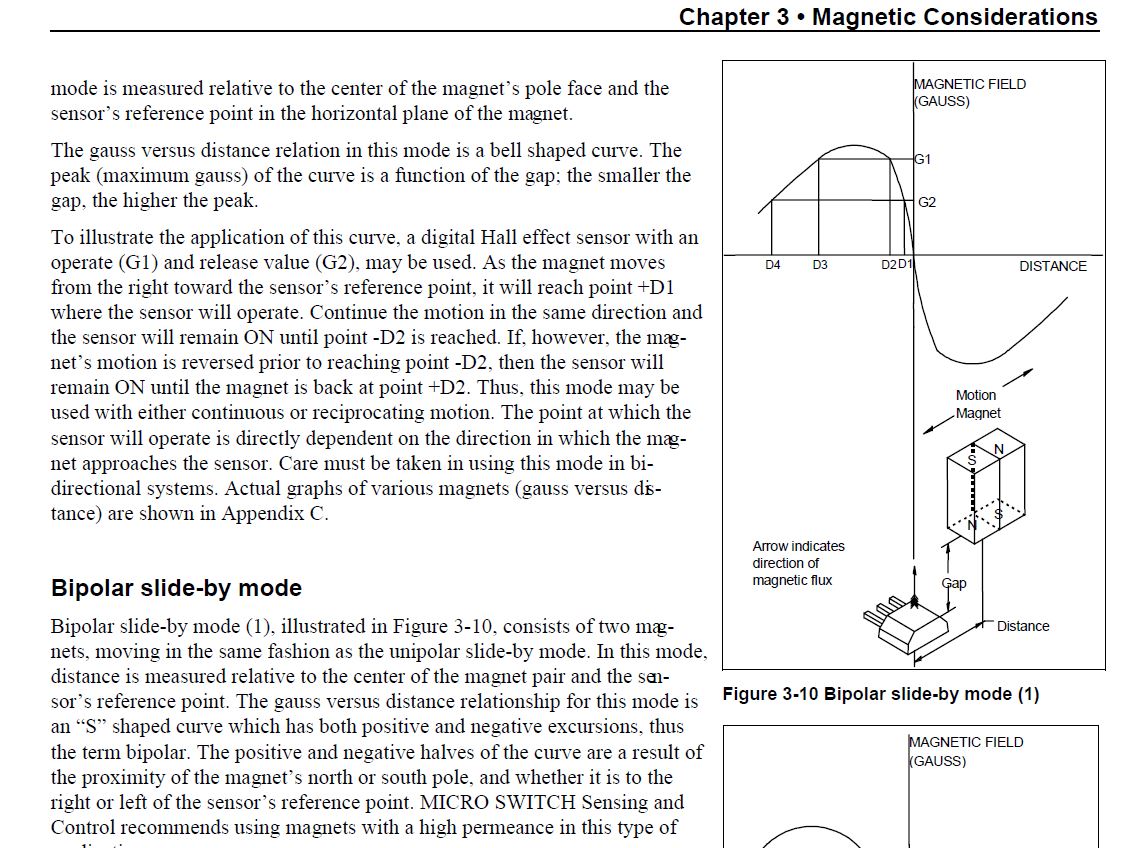

Hallo Gemeinde, ich möchte eine Torsion an einem Körper erfassen. Die Torsion kann in Form einer (minimalen) Positionsänderung an zwei definierten Punkten erfasst werden. Diese sind stabil und man kann ein (kleines) Mess- sytem gut anbauen. Es sollte berührungslos sein. DMS lässt sich nicht anbringen und ist für die Betriebsbedingungen ungeeignet. Optische Sensoren fallen aus, weil im Messspalt auch Wasser stehen kann. Was mir spontan einfällt wäre "Hall" oder "Induktiv". Bei Hall wäre es wohl eine Seitwärtsbewegung eines Magneten am Sensor vorbei. (slide-by) Eine Pollänge reicht ja vollkommen. Bei "induktiv" wäre es wohl eine Art Abstandsmessung. Der Torsionswert müsste auch mit ca. 5-10 kHz eingelesen werden Gibt es gravierende Vor- bzw. Nachteile zwischen den Methoden bezüglich Stabilität, Robustheit usw.

Hi, nein es rotiert nix. Für das Magnettarget hätte ich relativ viel Platz. Der Radius, an dem die Messung sitzt ist ca. 40mm. Bei 200µm Auslenkung kann man nicht wirklich von Drehung sprechen. AMS hatte ich vergessen. Habe aktuell bei Honeywell und Melexis geschaut. Grüße Runout quelle abbildung: honeywell
AMS liefert dir gerne Magnetbänder mit 2 mm Polpaarlänge dazu. Wenn du die geschickt positionierst musst du nicht mal mit Polpaarübergängen rechnen. Max. AusleseFrequenz an einer SPI ist glaube ich ca. 20 kHz. Auflösung ~ 0,5 um und Genauigkeit < 10 um sollten machbar sein.
