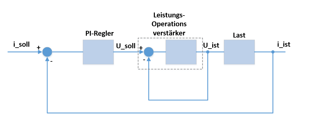

ich habe hier eine theoretische Frage. Im Anhang habe ich ein Modell
einer einfachen Regelung beigefügt.
Und zwar habe ich einen Stromregler. Der Stromregler misst den Strom in
der Last und gibt eine Sollspannung aus. Diese Sollspannung wird an
einen Leistungs-OP gegeben, der diese Spannung dann an der Last
einstellt.
Meine Frage:
Nehmen wir mal an, wir haben hier einen idealen OP. Wie kann ich die
Versorgungsspannung des OPs bzw. des Leistungsteils modellieren. Ich
möchte z.B. feststellen, was passiert, wenn die Versorgungsspannung
einbricht und der Regler z.B. einen Sollwert von 5V einstellt, die
Versorgung aber gerade bei 4V ist. Sowas passiert ja z.B. wenn
Lastsprünge entstehen.

Also die Speisung kann man hart oder weich machen, indem man ihr einen
Seriewiderstand, resp Impedanz, verpasst. Und der OpAmp hat einen
eigenen Spannungsabfall, gemaess Datenblatt, sowie eine
Speisespannungsunterdrueckung (PSRR), auch gemaess Datenblatt.

Ich will erstmal unabhängig vom PSRR eine Möglichkeit zur Modellierung
finden und feststellen, wie der Regler reagiert, wenn die zur Verfügung
stehende Spannung kleiner als die Sollspannung ist.
Danke
Okay verstehe. Der Begrenzer ist ja dann selber dynamisch und abhängig
vom Laststrom. Laststromsprung --> Spannungsabfall der
Versorgungsspannung --> Begrenzer Grenze geht runter.
Wie kann ich das im Blockschaltbild darstellen?
Wahrscheinlich gar nicht. Oder mit einem Sonderzeichen. Die Theorie
laesst Stellgliedbegrenzungen meist weg. Denn die machen das System
nichtlinear, und das wird eh nicht abgedeckt.
Ich schreib mir solche Simulationen jeweils selbst, ist ja nicht allzu
schwierig.
