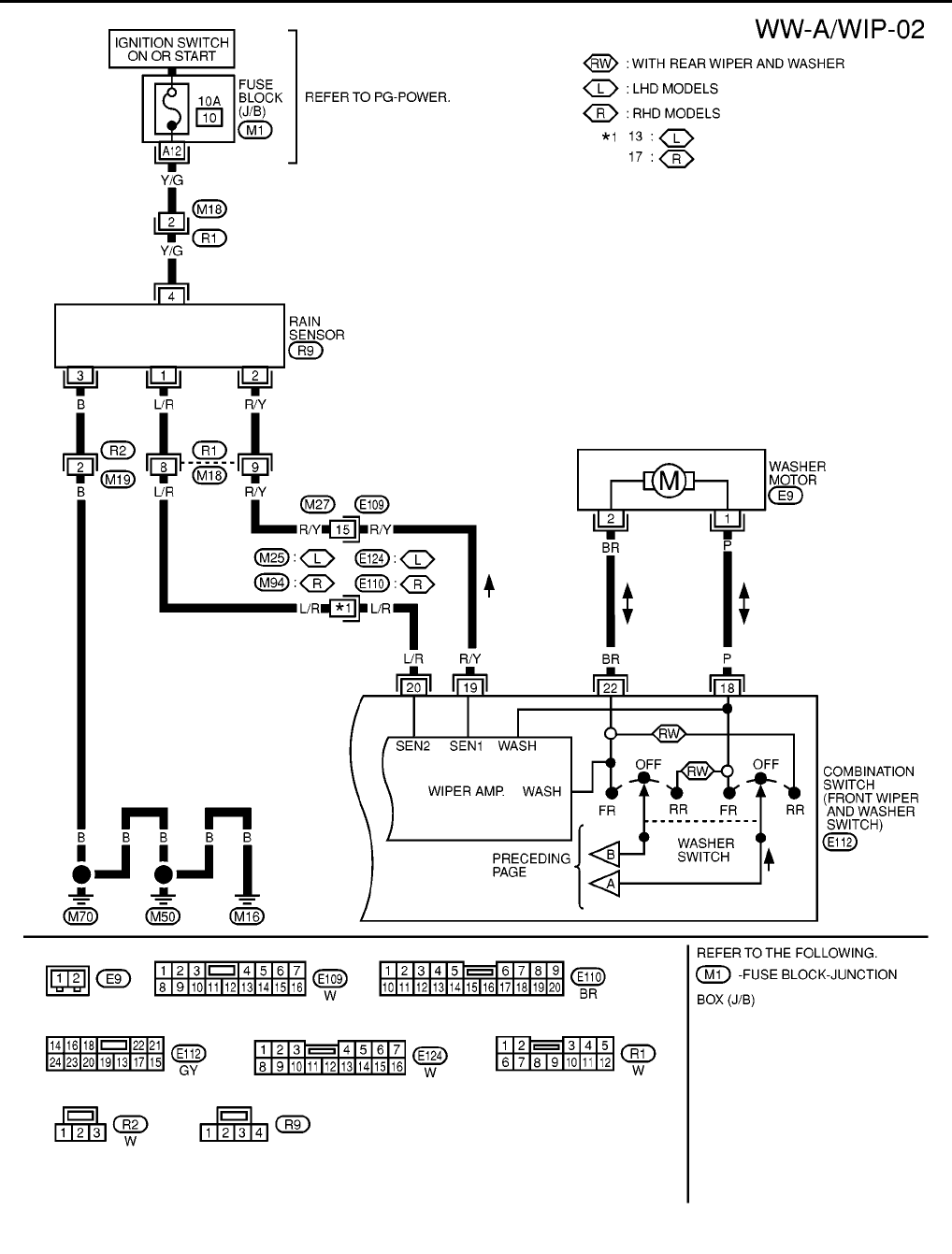

Ebenso ist ein Verkabelungsplan für das KfZ im Anhang. Der Regensensor
(R9 in der Zeichnung, oben links) ist mit 4 Pins ausgestattet - 2
Versorgung, 1 Eingang, 1 Bidirektionell (?).
Mit 12V versorgt, liefert der Sensor auf Pin 1 (welcher zum Wiper Amp
geht) ein 12V Rechtecksignal mit etwa 57 Hz, also etwa 5.6V rms. Der
Verbrauch der Schaltung ist bei "offener Optik" 20mA, wenn ein Spiegel
die Sender zu den Empängerdioden brückt, fällt der Strom auf etwa 10mA.
Das Rechtecksignal bleibt gleich.
An Pin 3 habe ich bereits ein 12V Signal angelegt, um eine
Verhaltensänderung zu prüfen - es ändert sich leider nichts.

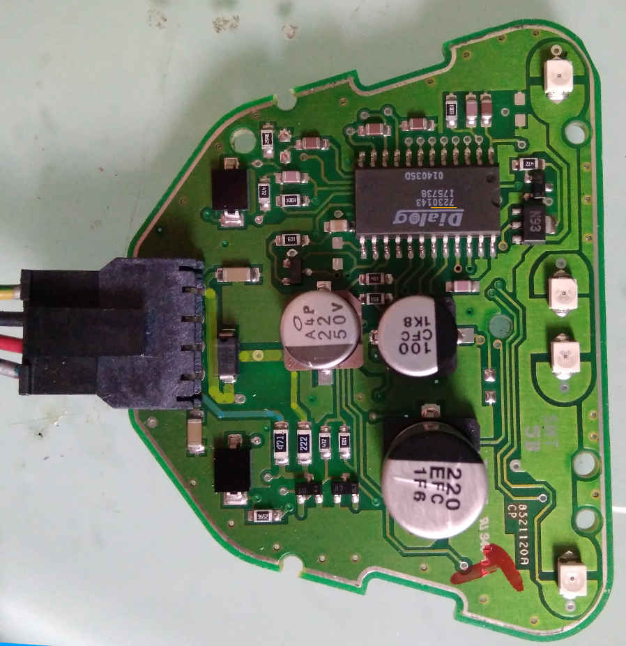

Guter Ansatz, war auch erfolgreich. Anscheinend handelt es sich um die
4-Pin low-cost digital communication Variante 7230 (Bild "Oben",
Orange markiert auf dem IC).

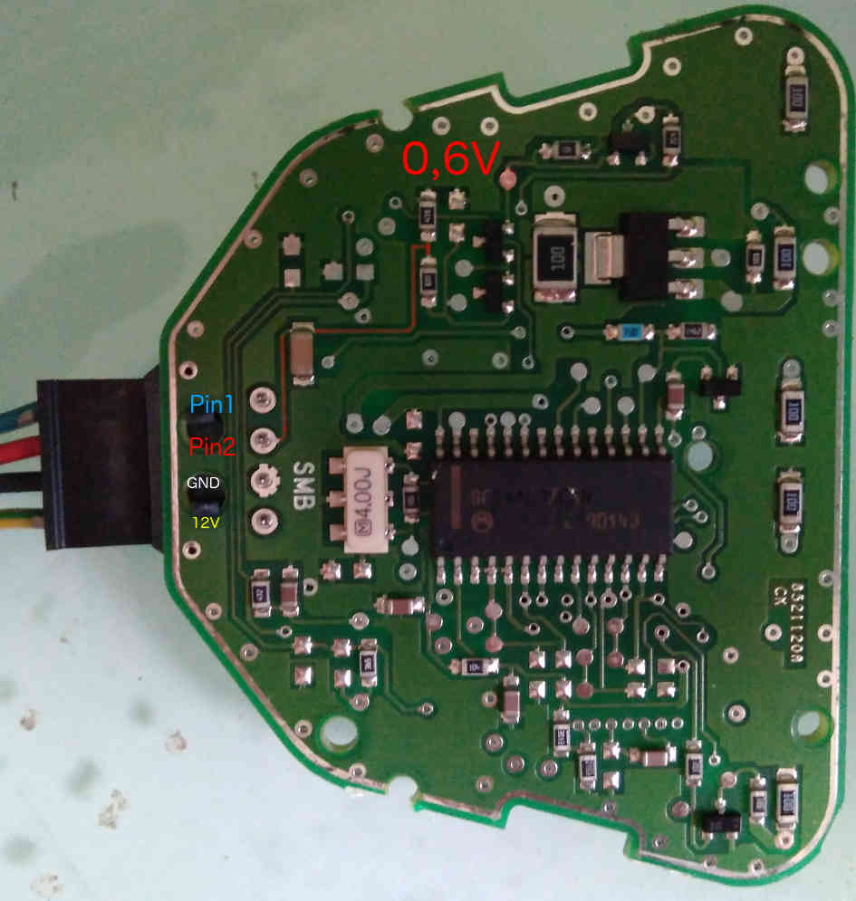

In den Bildern habe ich die Signale etwas farblich hervor gehoben. Auch
den Testpoint für Pin3 nach einem Spannungsteiler (47k, 10k) und 2 ICs
im Transistorgehäuse (Bild "Unten", rote Farbe)
Der Pfeil an Pin 2 bedeutet: Current flow arrow. Also wird hier wohl
anscheinend Strom vom Wiper Amp an den Regensensor gesendet. Bei Pin1
wird dieser wohl weggelassen sein, da der Standardfluss von oben nach
unten wieder gegeben ist. Auszug aus dem Werkstatthandbuch:
Arrow indicates electric current flow, especially where the direction of standard flow (vertically
downward or horizontally from left to right) is difficult to follow.

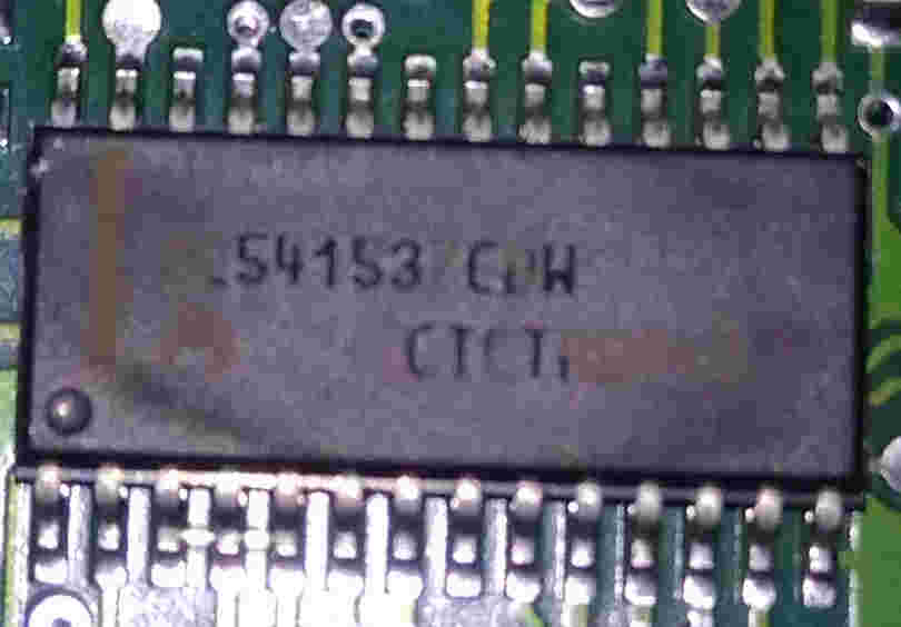

Auf Bild 3 "UC" ist die Aufschrift des Hauptprozessors. Die
eingelasterte Motorola Beschriftung ist weitestgehend unleslich, dafür
wurde eben darüber graviert oder so.

Ich habe ein 12V Rechtecksignal an Pin2 angelegt und etwas rumgespielt.
Mit 120Hz und 70% Duty zeigt das Ausgangssignal eine Duty von 60% bei
Regen und 32% bei Frei.
Je nach Frequenz der Eingangsfrequenz reagiert das Ausgangssignal
anders/hektischer/ruhiger.
Wie kann ich am besten die richtige Eingangsfrequenz herausfinden?

Das Eingangs-Signal möchte der Sensor anders bekommen, wenn sich der
Wischer gerade bewegt (12V/100Hz/80%duty) oder gerade nicht bewegt
(12V/100Hz/20%duty). Mit Regen/Nichtregen hat das erstmal nichts zu tun.
