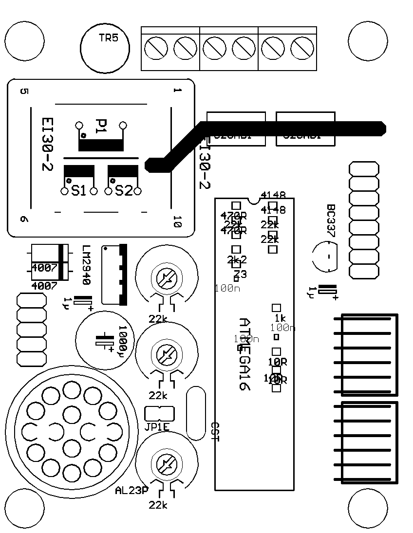

Ich denke, ich entscheide mich für einen Atmega auf einer einfachen
Lochrasterplatine. Soweit ich mitbekommen habe, sind diese Vielfüßer
leicht zu programmieren. Wie sieht es da mit der
In-System-Programmierung aus (will mir nicht erst nen extra Testboard
bauen müssen)?

Gast #323241
Hallo Sebastian,
sehe Dir mal meine Seite an:
http://www.microSPS.com
insbesondere die Hardware:
http://mikrocontroller.cco-ev.de/de/SPS-ctrl.php?site=sps
- 6 Relais
- 8 Digitaleingänge mit Optokopplern
- 5 Analoge Eingänge 0-5V
- LC-Display mit 2*16 Zeichen
- 4 Taster
- usw...
Die Platine kannst Du nach Deinen Wünschen selbst bestücken.
Die Platine kannst Du programmieren, indem Du nur einen Funktionsplan
mit Eagle (!) zeichnest. Da kannst Du Timer, Schwellwertschalter,
LCD-Ausgaben usw. einfach "verdrahten". Den Funktionsplan schickst Du
durch den Übersetzer und spielst das Ergebnis per serieller
Schnittstelle in die Platine ein - fertig
Den AVR auf der Platine kannst Du natürlich auch in C programmieren...
Gruss,
Holger
