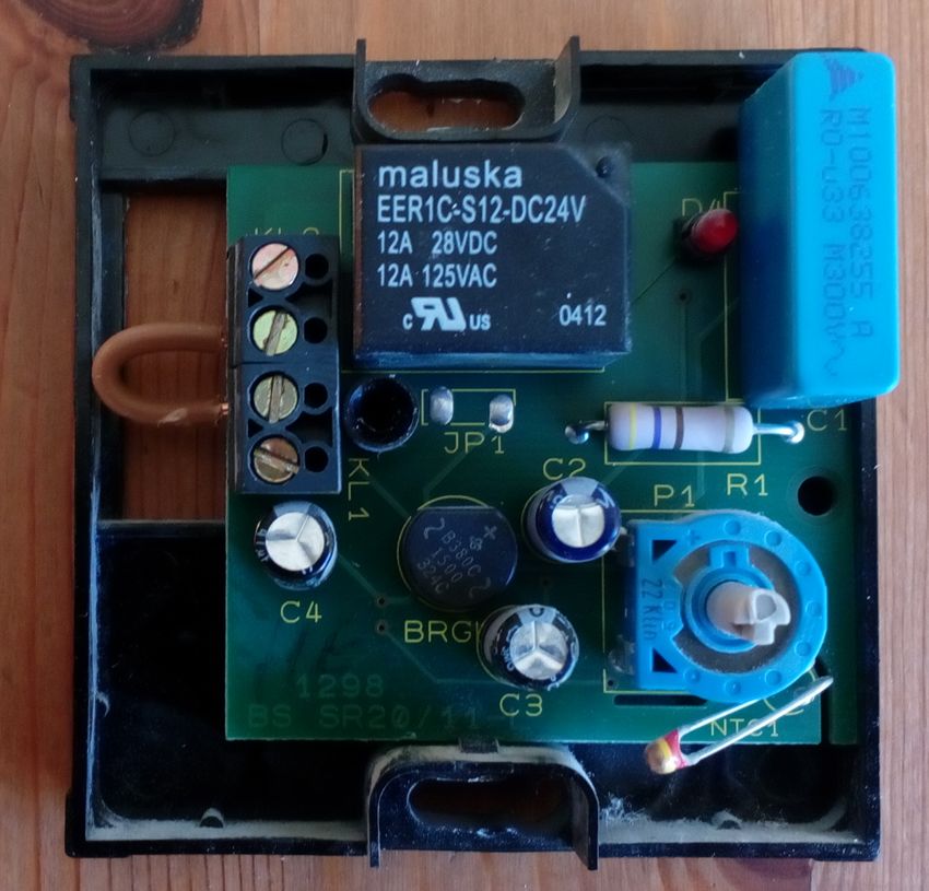

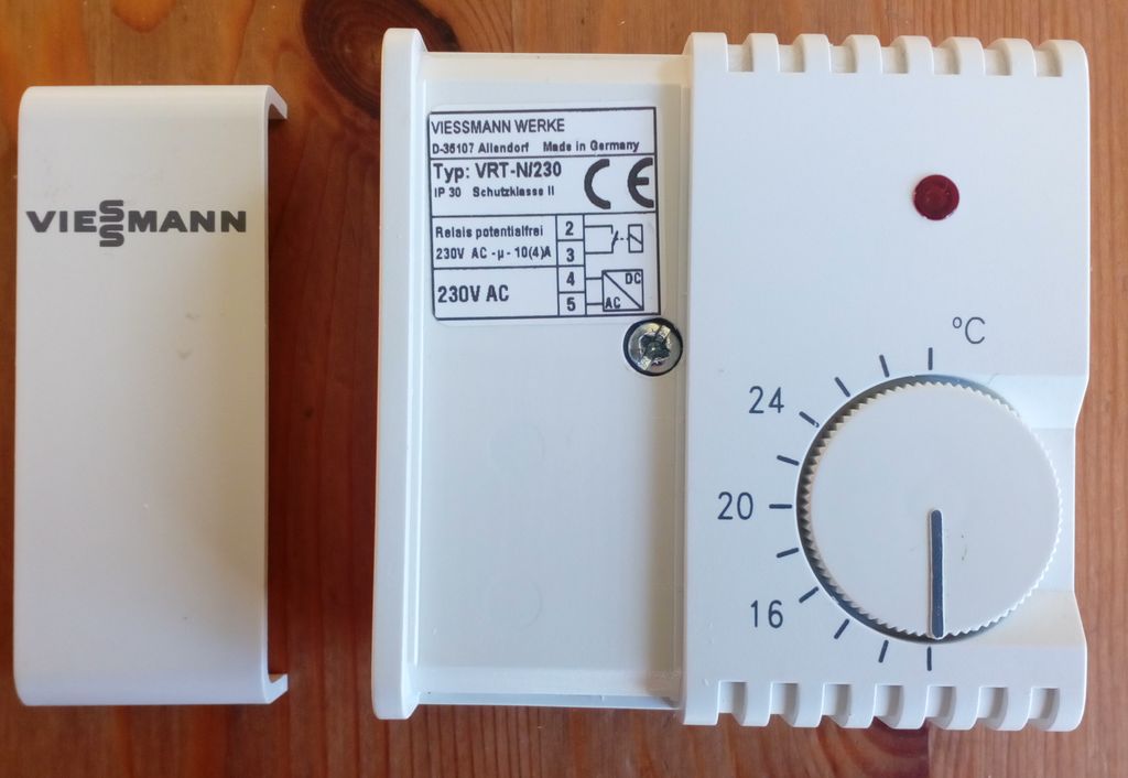

mir sind hier ein paar defekte Raumthermostate von Vissmann zugelaufen
(VRT-N/230, [2]).
Die Fehlerbeschreibung: Fussbodenheizung wird nicht mehr geschalten,
obwohl die LED leuchtet.
Nach zerglegen und betrachten der Schaltung stellt man fest, daß mit C1,
R1 und der Diodenbrücke BRG ein Kondensatornetzteil gebildet wird.
Original hatte C1 eine Kapazität von 270nF wovon noch etwa 170nF übrig
waren. Die resultierende Spannung reichte nicht mehr um das Relais zum
Schalten zu bewegen. Laut Datenblatt [1] benötigt das Relais mindestens
18V zum Schalten. Die hat es schon mit der Originaldimensionierung nicht
erhalten. Ich würde ja gern mal wissen, wer die Schaltung so knapp
dimensioniert hat, und was er sich dabei gedacht hat...
Nach Austausch des Kondensators C1 (Nennkapazität: 330nF, real: ca.
280nF) schaltet auch das Relais wieder zuverlässig, auch wenn die
Schaltspannung nur 16V beträgt.
Anschließend wurde das Potentiometer noch ein paar mal hin- und
herbewegt um Verkrustungen zu lösen. Danach läßt sich der Schaltpunkt
wieder gut einstellen.
Achtung, da der Kondensator an Netzspannung hängt, gehört da z.B. ein
X2-Typ hin.
