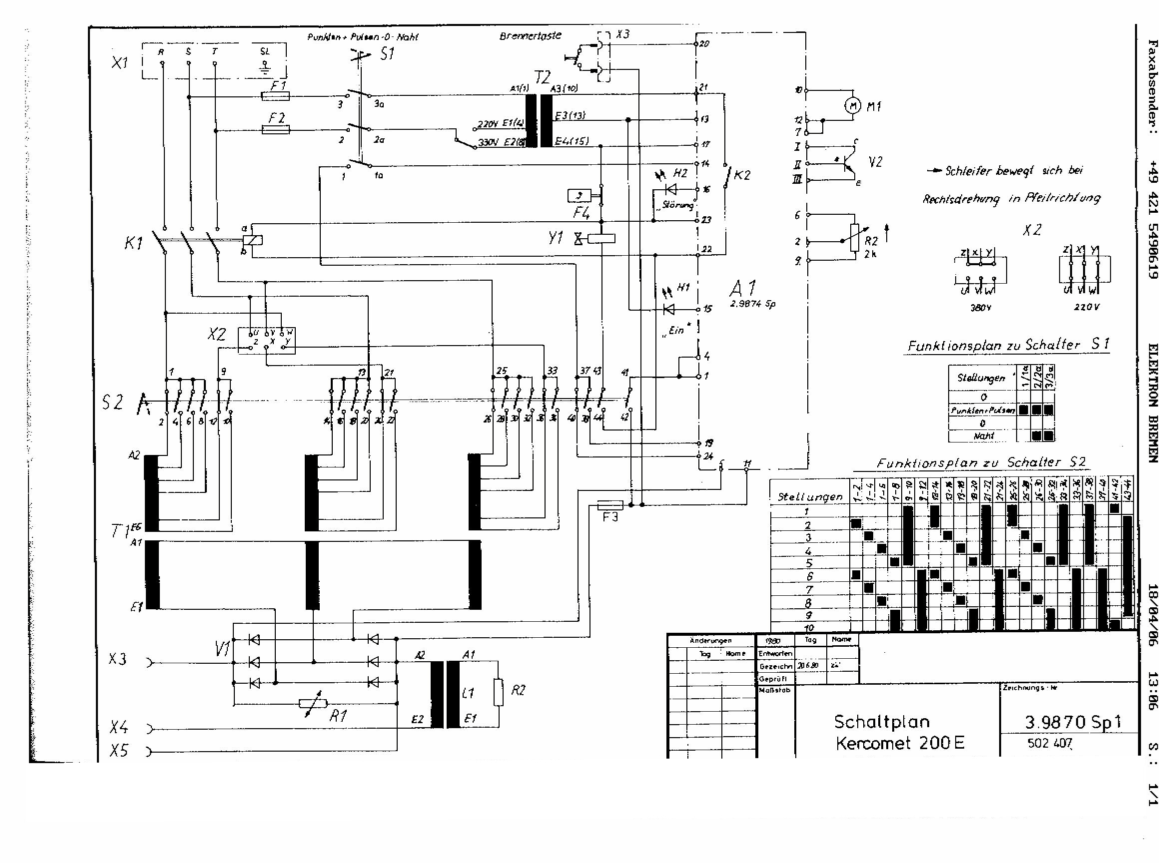

diesmal hat das ganze nicht mit einem selbstbau zu tun, habe nen
Verwanden dem sein Schweißgerät ist tot. Hatte mir das heute mal kurz
angeschaut und nen Entschluss gefasst im ne kleine µC-Platine dafür zu
machen. Wären nur ein paar kleine Sachen die das Teil können muss:
2 Analoge Signale einlesen(Poti-Vorschub, Poti-Gasnachströmzeit)
2 digitales Signale (Betätigngstaste und Wahlschalter 2 o. 4
Taktbetrieb)
Drahtvorschub per PWM
2 und 4 Taktbetireb
und natürlich den Schütz bedienen um den Haupttrafo einzuschalten. Die
einzelnen Teile funktionieren. Also Trafo, Drossel, Drahtvorschubmotor
und Gasventil funktionieren nur scheint die Platine tot zu sein. Die
Stromstärke wird durch einen komplexen Schalter bewerkstelligt der die
Primärspule über verschiedene Anzapfungen versorgt, da muss ich nichts
drann machen.
Nur weiß ich nicht genau wie der Schütz angefahren wird also mit
Wechselstrom oder mit Gleichstrom(weils verschiedene gibt) damit ich
den Trafo für die µC-Platine dimensionieren kann. Auch wird das
anfällige Relais bei dem immer wieder mal die Kontakte gereinigt werden
mussten gegen einen Trasistor getauscht, damit da auch ruhe ist.
Ein weiteres Problem ist jetzt noch die Stromaufnahme des
Vorschubmotors da sitzt nämlich ein Motor drin der wie ein
Scheibenwischermotor aussieht. Denke das die Dinger schonmal gut und
gerne 100W schlucken
Ist etwas blöd weil das fast 100km von mir weg ist und ich nicht
allzuoft dort bin. Leider habe ich mir keine Daten des Schützes
aufgeschrieben, die werde ich in den nächsten Tagen bekommen.

Gast #323312
es ist ein Kercomet 200 der Hersteller ist Elektron-Bremen, leider finde
ich auch nichts auf der Homepage. Wiederstand der Spule messen ist kein
Prob aber wie finde ich raus ob diese Spule mit Gleich- o. Wechselstrom
"befeuert" wird. Kann es sein das eine Wechselstromspule einfach eine
Diode in Reihe hat um nur die positiven Halbwellen durchzulassen und
dafür einen geringeren Wiederstand hat, da sie ja im Prinzip mit 50%
getaktet wird?

Gast #323314
Eine Wechselstromspule hat einen niedrigeren Gleichstrom-Widerstand, da
sich im Betrieb  der Wechselstromwiderstand addiert.
Du kannst fast jede Wechselstromspule auch mit Gleichstrom versorgen,
aber die Spannung ist deutlich geringer.
Der Trick ist übrigens genial: eine Wechselstromspule hat vorne am
Anker eine dicke Kurzschlußwicklung (1 Windung). In dieser wird ein
phasenversetzter Strom induziert, welcher wiederum ein Magnetfeld
erzeugt. Entweder das Hauptmagnetfeld oder das verzögerte
Hilfsmagnetfeld zieht den Anker an --> kaum Brumm.
Umgekehrt geht selten gut: eine Gleichstromspule brummt erheblich, wenn
sie mit Wechselstrom betrieben wird. Daher Brückengleichrichter
davorschalten, der gleichzeitig die Funktion der Freilaufdiode
übernimmt.
Am besten mit Labornetzteil o.ä. ausprobieren, bei welchem Strom /
welcher Spannung die Spule anzieht. Unbedingt Polarität beachten, falls
die Spule eine eingebaute Freilaufdiode haben sollte!
Dann Wechselstrom über Vorwiderstand (wegen evtl. Diode) anlegen, wenn
der Strom klein ist und das Relais brummt, ist es ein Gleichstromtyp.
Oder beim Hersteller anrufen.

Gast #323315
Die analoge Platine tut mich doch etwas überfordern die haben da
bestimmt 200 Bauteile drauf. Am Anfäng hängte nur ein Relais zum Schluß
hin schaltete sich das Schweißgerät nur sporadisch ein aber nun ist
alles tot die Platine gibt überhaupt keine Signale von sich. In dem
Teil sitzt ein 2x12V Trafo könnte also schon sein das der Schütz 24V
bekommt.
Am Montag bin ich nochmal dort dann werde ich mal testen welche
Spannungen die ganzen Aktoren benötigen und mir die Daten des Schützes
aufschreiben. Da sitzt z.b. ein Gasventil drin und ein
"Scheibenwischmotor" für den Vorschub. Dieser wird warscheinlich
soviel Saft ziehen das er nicht über den kleinen Trafo läuft sondern
eher an den Schweißtrafo muss. Ich müsste dann halt per PWM die
Spannung für den Motorkonstant halten und nur bei veränderung des Potis
die Spannung ändern. Könnte gut sein das das ein 24V Motor ist weil auf
dem Typenschild des Schweißgerätes 13-27V angegeben ist.

Gast #323316
War heute nochmal dort und hab ein paar Fotos gemacht leider sind nicht
alle gut lesbar. Beim Hersteller www.abb.de habe ich nichts gefunden
namens B16-30-10 scheint ein etwas älterer Schütz zu sein. Werde morgen
dort mal anrufen mal schauen ob die mir ein Datenblatt zuschicken.Auf
dem einen Anschluß steht was von 42/48V 50/60Hz aber in dem
Schweißgerät ist nirgends soeine hoche Spannung verfügbar da der
Haupttrafo ja erst durch den Schutz eingeschaltet wird, es ist nur ein
Trafo mit 2x12 / 24V.
Der Gasschalter hat 16 Ohm und der schaltet mit 12V DC zuverlässig ohne
warm zu werden, also ne Stromaufnahme unter 1A.
Der Vorschubmotor hat 3,7 Ohm leider steht da nichts weiteres drauf,
bei 12V wären das also knapp 3,3A. Leider hatte ich keine passende
Spannungsquelle dann hätte ich mal schauen können obs mit der
Vorschubgeschwindigkeit ungefähr hinhaut.

Gast #323318
bei google fand ich leider auch kein Datenblatt trotz 39 Treffer. Habe
aber gerade mal dort angerufen. B16-30-10 gibt es nicht mehr ist durch
A16-30-10 ersetzt worden. Habe dazu ein Datenblatt per Mail bekommen
und die Auskunft das mein dieser Schütz Wechselstrombetätigt ist und

Habe gerade den Schaltplan bekommen. Und glaube den Hund jetzt auch
gefunden zu haben. Der kleine Trafo T2 hat ja Verschiedene
Speisemöglichkeiten und ich habe den im Ausgebauten Zustand mit 230V
getestet höchstwarscheinlich auf der falschen Einspeisung(330V)
deswegen hat er zuwenig Spannung rausgegeben, jetzt müsste die Spannung
hoch genug sein um den Schütz anziehen zu lassen geht ja ganz normal
über K2(das scheint das Relais auf der Platine zu sein) wodurch der
Hauptrafo seine Spannung erhält und dann die Platine auch mit richtig
Saft für den Vorschubmotor zu versorgen. Aber die Platine schreibe ich
mal ab. Eine eigene Steurung ist schon was feines werden dann auch
gleich ne Möglichkeit vorsehen um Punktschweißen durchzuführen also per
Poti Zeit vorgeben und dann kurz den Schütz durchschalten.
Gast #323321
Na, jetzt wird die Sache viel klarer.
Was mich wundert ist die 220 / 330V-Angabe.
Sollte meiner Meinung nach 220 / 380 V heißen.
Bei normalem Drehstrom also auf jeden Fall 330 V -Brücke setzen, da der
Trafo zwischen 2 Phasen liegt.
Punkten  / Pulsen sollte die Platine können, siehe Schalter S1 und
seine "Wahrheitstabelle".
Bei der Wahrheitstabelle zum Schalter S2 fehlt ein Punkt ganz links
oben (Stellung 1, Kontakt 1-2), behaupte ich jetzt mal.
Da in Stellung 1 und 10 das Gasventil nicht angesteuert wird (Kontakte
41-42 und 43-44), nehme ich an, das sind Stellungen zum
Widerstandsschweißen / Batterieladen??, dafür könnte X5 zu gebrauchen
sein.
Mit X2 wählt man aus, ob die Primärwicklung im Stern (3x 380V) oder
Dreieck (3x 220V) betrieben wird.
Kontakte 37-38 / 37-40 dürften die Motorgeschwindigkeit grob vorwählen
(bei hohen Strömen braucht man immer mehr Draht).
Zwar interessant, wenn Du eine eigene Steuerung aufbauen willst,
trotzdem vermute ich, dass Du mit der Reparatur der bestehenden
schneller ans Ziel kommst. Jetzt, wo die Funktion der einzelnen
Anschlüsse bekannt ist, ist es ein Klacks, das Board wieder zum Laufen
zu bekommen.
Evtl. war der kleine Trafo auf 220V eingestellt und das Gerät wurde an
380V angeschlossen -> Überspannung.
Wie sind denn X2 und 220/330/380V Brücke verbunden?
Wenn auf 220V, dann kann es sein, dass das Gerät für 3x 220V / 380V
oder  3x 330V 571V (Industrienetz) ausgelegt ist.
Hat das Gerät einen normalen CeCon-Drehstomstecker?
Gast #323322
ja der Schaltplan hat mir nun auch weitergeholfen. Das komische war das
das Gerät manchmal lief manchmal nicht und jetzt gar nicht mehr. Der
Vorschubmotor wird direkt vom Schweißtrafo gespeist und die Platinne
regelt das dann mit dem Transistor, anscheinend im Linearbetrieb da der
TO3-Transistor auf einem großen Kühlblech montiert ist. Normal dürfte
der sich bei PWM fast nicht erwärmen. Das mit dem Signal Stufe 2-5 und
6-9 werde ich so übernehmen das die Vorschubgeschwindigkeit etwas
angehoben wird.
Man kann mit dem Gerät auch Elektrodenschweißen dazu hat es einen extra
Anschluß wo man noch ein Kabel mit dem Elektrodenhalter anschleißen
kann. Frage mich da eh warum man das unter Umgehung der Drossel machen
kann? Vielleicht um die Oxidschicht bei bestimmten Materialien leichter
aufbrechen zu können. Kann mich noch errinnern das Stufe 10
Elektrodenschweißen war aber Stufe 1 weiß ich nicht mehr evtl. ist das
eine andere Stromstärke fürs Elektrodenschweißen.
X2 ist im Gerät auf 380V eingestellt. T2 war auch auf 330V eingestellt
aber ich habe den beim Testen(Phase und N) warscheinlich über den 220V
abgriff getestet. Das Gerät hat auch den normalen roten
Drehstromstecker.
Gast #323323
Ging das Gerät schonmal zuverlässig und leistungsstark in dieser
Konfiguration.
Es kann nämlich sein, dass für den 380V-Betrieb die Brücken auf 220V
(3x 220V) gestellt sein müssen - oder zumindest die 220 / 330 auf 220.
Zur Sicherheit die Brücke mit einer 40W-Glühlampe überbrücken, dann
kann kein zu großer Strom fließen, falls der Trafo in Sättigung geht.
Kann sein, dass sich die Spannungsangabe nicht auf die
Wicklungsspannung des Trafos bezieht, sondern auf die Spannung P-N
(Vermutung).
Ohne Gewähr, messe mal die Sekundärspannung des T2 in 330V-Stellung.
Evtl. ist die zu wenig, sodass das Relais nicht anzieht.
Bzw. steht etwas brauchbares auf dem T2?
Oder frage mal beim Hersteller danach  oder nach einem Handbuch.
Stellung 1: sehe ich auch so, Elektrodenschweißen geringe Leistung.
"aber ich habe den beim Testen(Phase und N) warscheinlich über den
220V abgriff getestet."
Eher umgekehrt, wenn die Sek-Spannung zu niedrig war, war auf 330V
eingespeist.

Habe da noch kurz eine andere Frage wozu ist in der Schaltung unter dem
Haupttrafo der einstellbare Widerstadn R1 gut, wird damit eine
Mindestlast eingestellt damit die Leerlaufspannung unter den
geforderten Wert glaube 47 V bleibt?
Gast #323329
Das ist kein Poti, sondern ein "sich selbst einstellendes Poti".
Der VDR (Voltage Dependent Resistor" soll die Dioden vor
Induktionsspannungen schützen.

Gast #323330
Nochmal kurz zur Trafospannung außen steht am Gerät Schweißspannung
13-27V. Deshalb denke ich auch das der Vorschubmotor an dieser SPannung
hängt dazwischen in noch ein TO-3 Transistor der wird da bestimmt noch
PWM-mäßig die Geschwindigkeit regeln.
