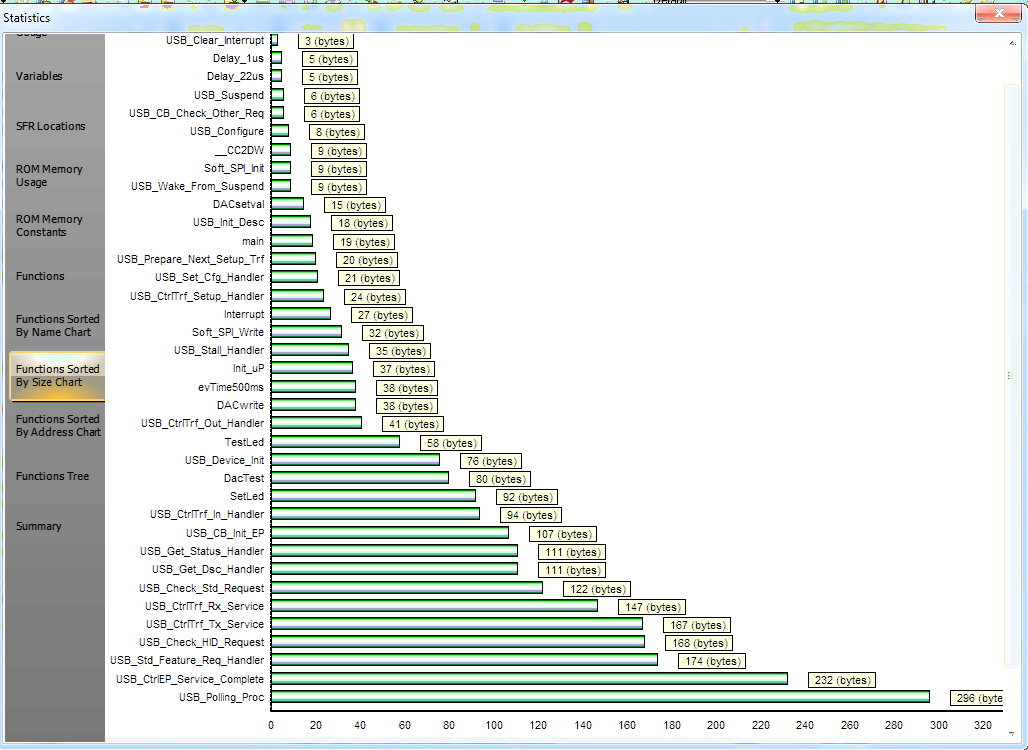

Ach ja, und vermissen tue ich in C ganz andere Sachen: - das inline-Keyword ist völlig nutzlos, weil es ein unverbindlicher Vorschlag an den Compiler ist. Um wirklich inline zu kriegen, muß man mit proprietären Erweiterungs-Hacks arbeiten. - das Gegenteil, ein Verbot des Inlinens für eine spezifische Funktion, gibt es nur mit Erweiterungshacks. - Auch das Markieren einer Funktion als Interruptroutine oder als "used" gibt's nicht standardmäßig. - computed goto ebenfalls nicht. - die ursprünglichen Standardfunktionen wie strcpy, scanf & Co sind schlampige Hacks und auch bei korrekter Verwendung ein Sicherheitsrisiko. Immerhin gibt's da neue. - es gibt keine portable Methode, wie man auf PC-Systemen feststellen kann, ob eine Taste gedrückt wurde, ohne sie auszulesen, also sowas wie kbhit(). - die Operatorreihenfolge ist z.T. sehr ungeschickt, beispielsweise mit == und binären Logik-Operatoren, welche sich da völlig anders als die logisch gesehen ähnlichen arithmetischen verhalten.

Nop schrieb: > Ach ja, und vermissen tue ich in C ganz andere Sachen: > > - das inline-Keyword ist völlig nutzlos, weil es ein unverbindlicher > Vorschlag an den Compiler ist. Um wirklich inline zu kriegen, muß man > mit proprietären Erweiterungs-Hacks arbeiten. Naja, der Sinn des inline-Keywords ist ja entgegen seinem Namen auch ein anderer - auch in C!

Wilhelm M. schrieb: > Naja, der Sinn des inline-Keywords ist ja entgegen seinem Namen auch ein > anderer Das beschreibt das Problem ganz gut, und sowas ist einfach vom Grundsatz her schon daneben.
